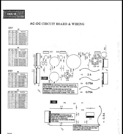

Hi Männers & Mädelz,
in Ermangelung eines solchen Synths bräuchte ich mal Unterstützung - ich 'suche' eine Spannung vom Netzteil.
Stecker C5 auf der Netzteilplatine, Pin 1 (weißes Kabel), Signalname PD. Da bräuchte ich mal den Spannungswert, wenn der DX7 eingeschaltet ist (und natürlich fehlerfrei läuft). Keine weiteren Maßnahmen erforderlich (Tastendruck o.Ä.). Wäre klasse, wenn jemand mit DX7 Mk.I ('Brownie') mal Zeit und Lust hat, diesen Wert zu messen (ist 'ne Gleichspannung) und mir hier mitzuteilen...
Thx schomma vorab... ;-)
Stecker C6 auf der Netzteilplatine, Pin 1 (weißes Kabel), Signalname PD. Da bräuchte ich mal den Spannungswert
Bei meinem Exemplar (DX7 MKI), sowie im Service-Manual zum DX7/9 ist dieser Stecker mit C5 bezeichnet.
Der weisse Draht mit der Bezeichnung PD liegt auf PIN 8.
Die gemessene Spannung = + 4.954 Volt gegen Masse.

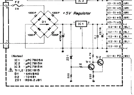

Hier mal das Schaltbild:
- Der weisse Draht (PD) liegt auf dem Connector C5/PIN 8.
- Der direkte Ausgang des Sp.Reglers IC1 +5Volt liegt auf Connector 5/PIN 3/4/5/6/7
- C5/PIN8 liegt über Tr2 sowie zwischen den Widertänden 4,7K TR1 und 220 Ohm gegen Masse.

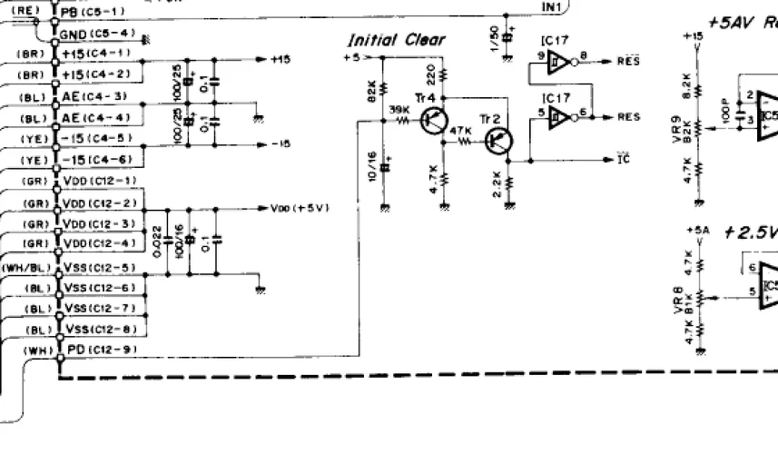

Die Spannung steuert dann den "initial Clear" also Reset der Prozessoren an :
Ich glaube es ist ziemlich schnurz wie hoch die Spannung ist. Hauptsache sie ist konstant und das Verzögerungsglied bei dem "initial clear" arbeitet korrekt.

Es scheint verschiedene Bauformen zu geben, ich habe zB keine 4 Keramikkondensatoren und keine 2 Kleinen gelben mit 2 rötlichen "Ringen" im Plastischlauch, wie ich auf den meisten Bildern sonst sehe. Beir mir ist einfach KEIN Keramikkondensator als Netzfilter drauf oder was sind die beiden "Ringe"?
Platine LC90330 1/2
Kann man etwas daraus auf Funktionsweise bzw Baujahr schließen?
Die beiden länglichen, schwarzen und die beiden roten im Schrumpfschlauch sind die 4 Induktivitäten, welche zur Funkentstörung dienen. Siehe im Schaltplan den Part mit dem Netzschalter...
Wenn es hilft... Die Leitung PD hat zwei Aufgaben: Sie hält die CPUs im Reset und schützt das SRAM gegen Schreiben. So wird verhindert, dass eine zusammenbrechende CPU Spannung wirre Befehle auslöst, die dann die SRAM Inhalte zerlegen.
Es wird über die Z-Diode vor dem 5V Längsregler abgegriffen und sobald dessen Eingangsspannung unter knapp Uz (6.2V) fällt, schaltet Transistor Tr1 aus und Tr2 wird bis zum Ende auf High gehalten, zieht somit das Signal PD auf Masse.
Das Signal ist aber Open-Collector, d.h. wenn der Stecker ab ist, misst man da nichts.
PD kommt auf dem Mainboard an der Schaltung "Initial Clear" an, diese erzeugt aus dem PD Reset, #Reset und #IC und das #IC wird am SRAM als Schreibsperre verwendet, wenn die Versorgung einbricht.
Die "Initial Clear" Schaltung hat zudem ein RC Glied von 10uF und 82kOhm, damit wird der Einschalt-Reset verlängert, der 82kOhm Widerstand ist dann auch daran schuld, dass man einen Pegel von fast 5V messen kann, aber nur wenn das Mainboard am Netzteil verbunden ist.
Der Trick mit der Z-Diode VOR dem 5V Regler ist, dass man die ganze Logik schon in den Reset schalten kann, bevor die Spannung vor dem Regler soweit eingebrochen ist, dass der Regler nicht mehr regeln kann.
Um die Schaltung zu prüfen, kann man sich IC17 auf dem Mainboard ansehen. Legt man Pin 8 (#Reset) auf einen Kanal eines Scopes und Pin 14 (VCC) auf einen anderen, dann sieht man beim Ausschalten, dass Pin 8 deutlich vor und deutlich schneller als Pin 14 abfällt, beim Einschalten kommt Pin 8 aber deutlich nach Pin 14.
