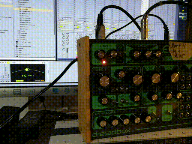

Aus einem C wird ein B. Dafür muss ich nur den filter (VCF) schliessen. Da ist nichts gepatch, nur OSC2 aktiv. Normalerweise ändert der cutoff nicht die Tonhöhe!?
Und
#2
Die Tonhöhe wobbelt hörbar abhängig vom LFO!
Dabei ist depth immer auf 0. Den wobble hört man auch wenn rate 0 ist.
Also halte ich eine Note, dann ist der Verlauf so....
C.... C -5ct .... C+10ct.... C
und läuft synchron mit dem roten LED am LFO (wie gesagt depth = 0, rate = 0)
Die Effekte sind so deutlich, das wäre mir 100%ig schon früher aufgefallen.
Ne Idee was das sein könnte?

Hier die beiden Probleme
der pitch wobbelt immer synchron zum LFO
und der filter ändert die Tonhöne

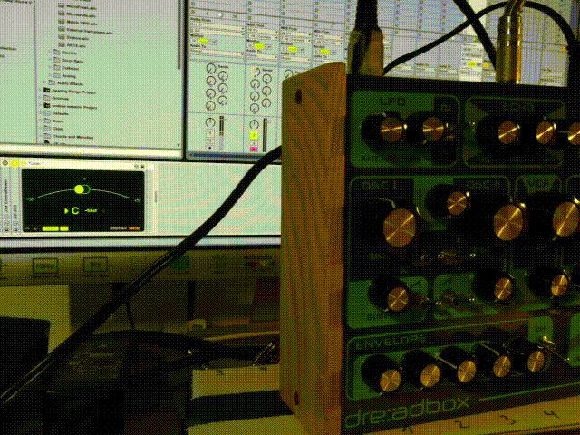

Wenn ich im Filter drehe verändert sich die Tonhöhe.
Das gleiche passiert wenn ich am LFO RATE / Depth drehe. Da eiert die Tonhöhe symcron zum LFO speed
Wie gesagt das nichts gepatcht.

1. Der Osci schwingt schön im sync zum LFO
2. Filter ändert pitch
