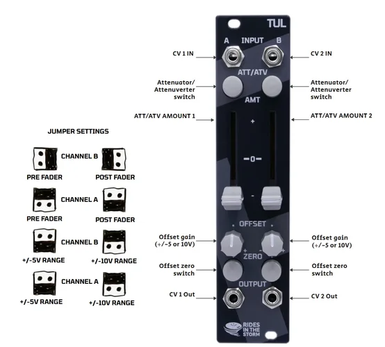

Könnt ihr mir bitte erklären, wie ich das TUL konfigurieren muss? Hier das Manual:
Muss ich eventuell die Jumper für mein Vorhaben anpassen?

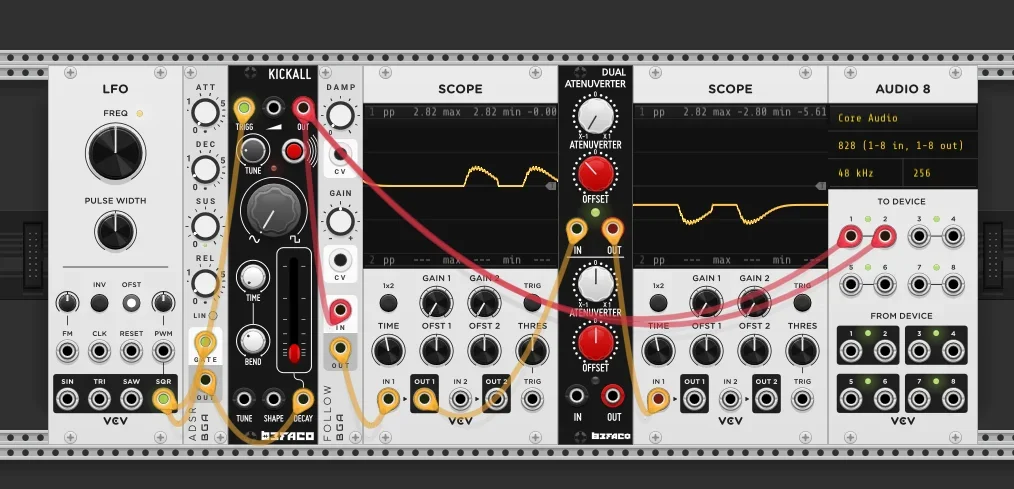

Mal veranschaulicht am Beispiel des Befaco Dual Atenuverter, weil der ähnlich ist zu deinem TUL. Der weiße Poti ist dein Slider, der rote Poti dein Offset.
  • Im linken Scope siehst du den Envelopfollower einer Kick
  • Das Signal läuft in den oberen Atenuverter und ist sichtbar im rechten Scope. Invertiert wird es durch die Linksstellung des weißen Potis, also dem Amount deines Sliders
  • Durch Offset setzt du den gesamten Pegel nach oben oder unten, in deinem Fall nach links und im Scope nach unten. Befaco arbeitet beim Offset mit +/-10V, du vermutlich mit +/-5V, was du mit deinen Jumpern anpassen könntest.
Soweit stimmt deine Schilderung überein. Hier siehst du's mal grafisch.

Also nochmal zur Erklärung generell.
Du kannst per Jumper festlegen, ob das Offset vor dem Regler kommt oder danach.
Pre fader heißt dann: Output = (Input+Offset) * Attenuator/Attenuverter
Post fader heißt: Output = (Input*Attenuator/Attenuverter) + Offset

So, ich habe noch mal getestet. Die Jumper stehen auf Post Fader und +/- 10V Range.

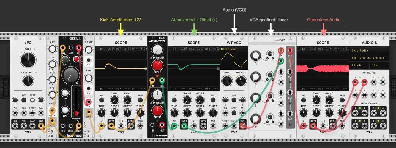

Also nochmal zum Verständnis: Wenn ich einen stehenden Sound per VCA mit einer Kick-Amplitude ducken will (das ist mal meine Annahme, dass du das so willst), dann mache ich den VCA auf und schicke eine invertierte + positivem Offset verschobene Modulation in den VCA. Die bewirkt, dass der VCA sich schließt, also ducked, wenn die Kick kommt.
Keine Ahnung, ob du's so gemeint hast, aber wenns sichs nachvollziehen lässt, ist dein TUL in Ordnung (:

Grobes Soundbeispiel geducktes stehendes Audio:

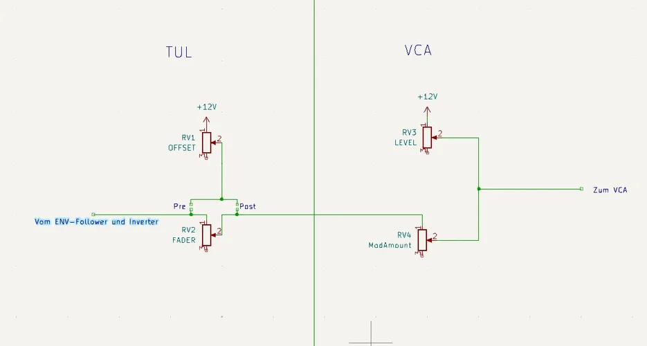

Ich hab das Fourplay bzw das intellijel quad nicht, aber wenn ich es richtig verstehe, dann braucht er nur die Attenuverter Funktion ohne Offset, und am Vca dreht er einfach den Level auf Maximum. Oder?

Deswegen reite ich so auf den Jumpern rum. Könnte es sein, dass du die Skizze aus der Anleitung missinterpretiert hast ?
Das ist für mich gerade die einzige schlüssige Erklärung zu deiner Symptombeschreibung.
Denn dann hättest du 5V und Prefadereinstellung. Das würde führen zu:

Alternativ könntest du ja aber auch das Offset einfach mal ausschalten und stattdessen den Level Regler am Four Play aufdrehen.
Dann wäre das Problem doch gelöst oder ?
Genau. Das ist aber nicht das, was ich mir vorgestellt habe. Ich bin davon ausgegangen, dass ich das zentral am TUL machen kann und dass ich mit dem langen Fader, beim Performen, das Fine-Tuning vom Ducking machen kann.
Machst Du ja trotzdem.
Technisch betrachtet ist es schnurz, ob Du den Offset am TUL einstellst oder am VCA.
Du setzt den Jumper auf Post. Den Mod-Amount am VCA drehst Du ganz auf. Mit dem Fader regelst Du die intensität des invertierten Envelopes. Und ob die Offsetspannung nun vom Offsetregler des TUL oder vom Level Regler des VCAs kommt ist das gleiche.

Ich finde die Skizze in der Hinsicht auch nicht optimal, würde aber durchaus vermuten, dass das schwarze den gesetzten Jumper darstellen soll.
So ist es. Jetzt steht der eine Fader auf Post bei +/- 5V und jetzt funktioniert das auch. Leider klingt das nicht so toll, wie ich mir das vorgestellt habe. Aber vielleicht muss ich mich noch mehr damit beschäftigen, das war gestern nur kurz. Ich denke das ich mir bei Gelegenheit ein Nu:Tekt NTS-2 Kit besorgen werde.
