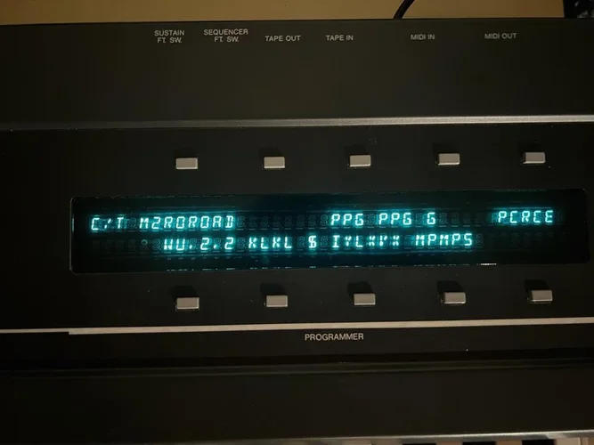

Ich habe eine Original Cartridge (die mir für ca. 80€ verkauft wurde) auf die sich nicht mehr die Sounds von Intern darauf kopieren lassen (versuchte es über Storage, es kommt dann zu einer Fehlermeldung) und die Patches darauf sind auch nicht mehr ganz in Ordnung (s.Pic).
Ist in der Cartridge eine Batterie die ausgetauscht werden kann? Gibt es da noch Hoffnung?
Sollte vermutlich ohne größere Probleme ausgetauscht werden können, evtl. verlötet.
Die Cartrige muss dafür aber aufgebrochen werden.
