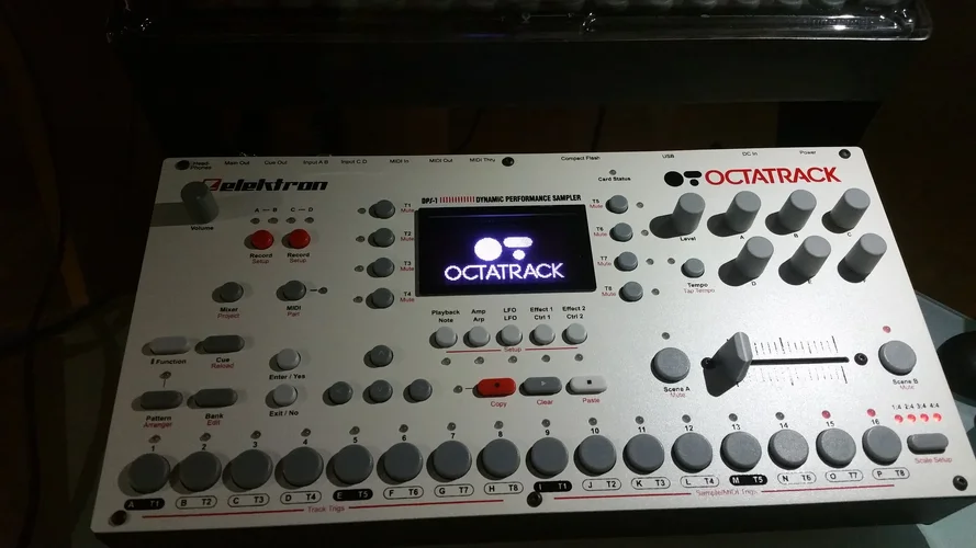

Beschreib doch noch mal bitte genau was du machen möchtest.
Der LFO muss ja bei jedem gesetzten Sample oder Midi Trig getriggert werden.
Wenn man das nicht will muss man Depth auf 0 P-Locken um den Effekt den der LFO hätte quasi auszuschalten.
Bei den Steps zwischen den Sample oder Midi Trigs kann man den LFO mit Trigless Trigs retriggern.
Oder umgekehrt, Depth generell auf 0 und nur bei gewünschten trigless trigs auf gewünschte Intensität.
Je nachdem, was mehr Aufwand macht
Ja das sind ja auch trigs die den Lfo triggern, wenn du ihn auf Trig One hast
Ich glaube das beantwortet meine Frage.
LFOs werden grundsätzlich mit einem gesetzten Step gestartet wenn ich sie auf Trig One z. B. konfiguriert habe, richtig?
Ich hatte ursprünglich angenommen, dass sich LFOs ausschließlich mit Trigless Trigs starten liessen.
Das was ich realisieren möchte geht dann eben nur über einen zweiten MIDI Track.
Das ist sogar ziemlich cool weil ich dann dem zweiten MIDI Track eine andere Tracklänge verpassen kann und schöne Verschiebungen erreiche - somit entspricht das ganz meiner Arbeitsweise im Modular Umfeld.
Hab nochmal ne Frage zu den Trigless Trigs.
Weshalb werden Steps gemutet wenn ich Sample Trigs via Trig + Exit/No in Trigless Trigs umgewandelt habe?
Weil Trigless Trigs keine Samples triggen, sondern Parameter Locks sind, die allerdings im Vergleich zu Trigless Locks auch LFO's und FX Envelopes retriggen.
*edit natürlich wird da kein Step gemuted, es ist ein P-Lock der das Sample nicht triggt.
Nicht das jemand noch meint es gäbe Step Mutes bzw. Trig Mutes^^
Hier eine ausführlichere Erklärung:
https://www.elektronauts.com/t/how-do-the-different-trig-types-work/5898
Ach so ist das - OK, verstanden.
Das heißt im Umkehrschluss man kann auf diesem Wege die Trigs als Step Mutes missbrauchen, einmal auf den Trigless Trig tippen und der Sample Trig ist wieder da.
Nice ;-)

DENKFEHLER oder merkwürdiges Verhalten des Octas?
1. Ich schließe meinen Minilogue an Eingang "A" an. Wähle auf dem Track die "THRU"-Machine aus und wähle als Input auch "A". Ich drücke die Tracktaste und dazu Play, damit ich das Signal vom Eingang immer höre und nicht nur, wenn ein Trig gesetzt ist. Nun möchte ich ein PingPong-Delay auf dem Minilogue haben, gehe in FX2, wähle das Delay, stelle PingPong auf ON und............bekomme ein Mono-Delay zu hören. Warum?
2. Ich stelle den Input der THRU-Machine auf "A B" und schon wird Mono-Delay zum erwarteten und richtigen PingPong-Delay! ALLERDINGS habe ich nun natürlich das Originalsignal des Minilogues nur auf der linken Seite, da dieser ja nur in A steckt und Input B leer ist. Auch noch verständlich...
3. Nun gehe ich einen Umweg und schließe gehe erst Mono in mein Zoom MS-70 (alle Effekte deaktiviert) und dann stereo aus dem Pedal in die Eingänge A und B am Octa. Spiele ich den Minilogue leuchten auch beide Eingangs-LEDs korrekt auf. Nun höre ich auf beiden Kanälen das Mono-Signal des Minilogue, habe aber auf beiden Seiten nur ein Mono-Delay. Auch noch verständlich, weil noch "A B" (2x mono) für die Inputs eingestellt ist...
4. Ich stelle den Input auf "A-B" (also stereo), aber nichts verändert sich!? Weiterhin nur ein Mono-Delay anstelle des PingPongs :sad:
EDIT: habs gerade mal mit internen Sounds versucht - sobald das Sample im Panning mittig ist, hört man nur ein Mono-Delay. Stellt man das Panning nach links oder rechts bekommt man das PingPong-Delay. Verstehe ich gerade nicht - PingPong-Delay muss doch unabhängig vom Panning des Sounds einfach nur abwechselnd links/rechts Wiederholungen des Originalsignals wiedergeben oder denke ich da jetzt komplett verkehrt? :selfhammer:
So, wie hier:
Ansehen: https://www.youtube.com/watch?v=_U9gcslNrX8
Gerade aus dem Elektronauts-Forum die Info bekommen, dass es wirklich ein ungewöhnliches Benehmen des Octas sei und das PingPong-Delay im Octa nicht wie andere PingPongs funktioniert. Man "muss" seinen Sound im Panning verlagern, damit man einen PingPong-Effekt bekommt - ansonsten wird immer nur das Stereo-Signal wiederholt. Der Frust wird immer größer :sad:
