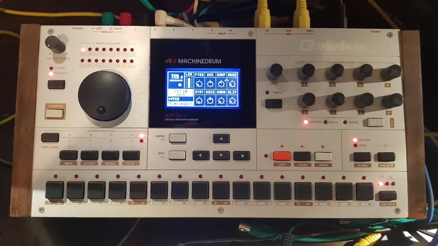

da einige fragten. Das Display ist ein standard 128x64 pixel display.
ich hab ein ERM12864DNS-2 B/W aus ebay china für 14,42€ genommen.
am einfachsten man löst am alten Display den Heisskleber und biegt es vorsichtig aber häufig hoch und runter bis die PINs der Stiftleiste brechen.. dauert nicht so lange.
Auslöten ist wirklich kaum möglich und zum Abknipsen iss kein Platz. Habe Entlötpumpe und Litze versucht. Ging nicht. Und bevor man die Platine verbrennt und die lötaugen abgehen.. lieber so.
Danach dann die stifte heiss machen und mit der Zange aus der Platine ziehen. Mit entlötlitze drüber. Auch dann bekommt man das Zinn schwer aus den löchern. Sind wohl saftige DKs.
Neue stiftleiste einlöten. Display drauf Anlöten und wieder ein wenig auf der anderen seite mit Heisskleber fixieren. Zusammenbauen und freuen :)
