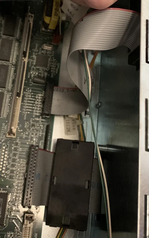

Bei den großen E-Mu Samplern kann man ja das Bedienpanel abschrauben, jetzt frage ich mich, was für Probleme zu erwarten sind, wenn man dieses Panel zu einer Art Desktop-Remote umbauen wollen würde und statt der kurzen Kabel, zb. einen Meter lange Kabel verwenden würde. Kann man das machen und wenn nicht, ist es mit vertretbarem Aufwand irgendwie doch machbar?

laustärkregler, kopfhörerbuchse, netzschalter, taster, display. müssten 5 sein.
volume ist digital denke ich, kopfhörer wirst du evtl nicht brauchen.
ob display probleme macht? ich nix weiß. aber ein 3 meter kabel dazwischen machen klingt mutig.

Bezüglich der ribbonconnector, kann man da beliebige nehmen oder sind die möglicherweise anders verbunden?
Bei einem langen Ribbon könnte es passieren, dass das Signal zu schwach wird bzw. die Leitungslänge impedanzmäßig Probleme machen könnte (Reflektionen bei hohen Schaltfequenzen), je nachdem welche ICs usw. und Beschaltung da verwendet wurden und vor allem wie hoch die Datenrate ist. Man könnte da Verlängerungskabel nehmen oder gegen ein längeres Kabel tauschen. Da gibt es auch verschiedene Qualitätsstufen an Flachbandkabeln. Bei langen Flachbandkabeln könnt ggf. auch das das Übersprechen zwischen den Leitungen als Problem dazu, weil die Kabel ja nicht einzeln geschirmt sind.
So im Bereich von 1m Flachbandkabel geht möglicherweise gut. E64 kostet ja nicht viel, und ich glaube auch nicht, dass da gleich ein IC abraucht, solange man nichts falsch anschließt.
Also eines der Ribbon Kabel ist vermutlich die Tastenabfrage, das andere fürs Display. Das für das Display hat dann vermutlich den Feritkern drumgeklemmt gegen Störungen, das ist also ggf. schon "kritisch", sonst baut man da nicht dieses Teil ein. Vermutlich ging es beim Ferit aber eher darum, dass die Störungen vom Display/Bedienteil nicht zurück in den Audioteil einstreuen. Das könnte auch heißen, dass man sich über ein ungeschirmtes langes Ribbon Kabel ggf. Störungen einfängt.
richtung beachten. die stecker wo die flachbandkabel reinkommen haben teilweise keine arretierung.
Ja, das ist wahrscheinlich das größte Risiko, weil durch die Verpolung Einiges kaputt gehen kann.
Es ist auch Sinnvoll eine Zugentlastung zu bauen, dass die Kabel nicht gleich rausgezogen werden können bzw. dass die Platinen nicht belastet werden, wenn man am Kabel zieht (jeweils an beiden Seiten).
Ich glaube es wäre clever nicht mit Flachbandkabel zu arbeiten.
50pol Centronics(SCSI) gibt es noch wie Sand am Meer, ist günstig und exzellent geschirmt.
Den Emu vorne mit einer Alublende zumachen und zwei Centronics Buchsen einbauen.
Das Panel auch verkleiden/einbauen und entweder auch Buchsen oder gleich Kabel mit Zugentlastung installieren. 🤔
