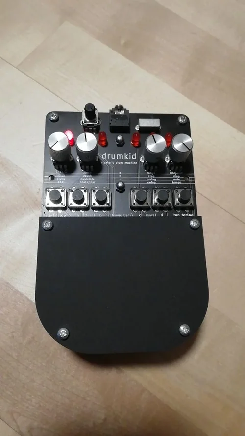

Ich komme hier mal aus der Deckung:
meinen Drumkid habe ich mit ein paar Alu-Drehknöpfen von Reichelt gepimpt. Das macht die Potis griffiger und man sieht auch in schlecht beleuchteter Umgebung ihre Stellung besser.
Außerdem hab ich gemerkt, dass ich den Range Knopf eigentlich immer auf 12 Uhr lasse und mit drop steuere, welche Sounds spielen. Deshalb habe ich im Code das Range- und den Drop-Poti getauscht. So hab ich alle für mich wichtigen Einstellungen auf der Ebene A. Ein paar andere Kleinigkeiten hab ich gleich auch noch mit geändert (default Midi Noten für meinen MFB-522, Drumpattern, drop-Muster, Sounds - die ich eigentlich nicht nutze...)

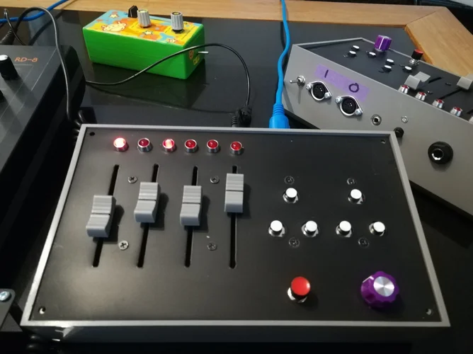

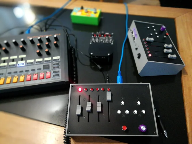

  • #42
Sehr schön! Das sieht recht sauber und aufgeräumt aus. Mit dieser Anordnung der Knöpfe liebäugle ich auch.
Ein paar Fragen:
Welche Überlegung steckt hinter Schiebe- anstelle von Drehpotis? Und hast Du sie links platziert, weil Du Linkshänder bist?
Wie hast Du die schwarze Oberfläche hinbekommen?
  • #43
Ein paar Fragen:
Hey danke. Also ausschlaggebend war die Tatsache, dass man den Wert das Faders visuell besser sieht als bei einem Poti. Man kann auch mit einer Handbewegung zwei oder mehr Regler bedienen. Ich finde, das allein verändert das Handling noch mehr ins Positive und ich wollte weg von diesem Handheld-Charm des ursprünglichen Designs. Testweise habe ich noch ein DPDT-Taster eingebaut um einen Fader zu überbrücken und die Abfrage auf ein Poti zu lenken - als Preset wenn man so will. Das macht richtig Spass - gerade bei Zoom...
Bei der Bedienung von Fadern bin ich wohl Beidhänder, deshalb die Anordnung.
Die Deckplatte (Aluminium) habe ich mit dem eingesprüht was ich noch da hatte, ohne aus dem Haus zu müssen :), KFZ Grundierung und Schwarzlack - seidenmatt.
Ich schaue mich gerade auf Github im Code um, dank deiner Inspiration. Ich bin da allerdings ein absoluter Noob. Weist du ob man den Wertebereich(Zuordnung) der Potis individuell ändern kann? Von linear auf Logarithmisch? Gerade bei den Fadern wird deutlich, dass es in einigen Bereichen kaum sinnvolle eine Änderung gibt und die interessanten Bereiche dadurch recht eng bei beisammen liegen. Bildlich gesprochen, man hat von 60mmm linearen Faderweg nur 30mm sinnvollen Bereich. (Ich will das Ding vorerst nicht wieder ausbauen)

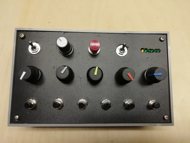

  • #54

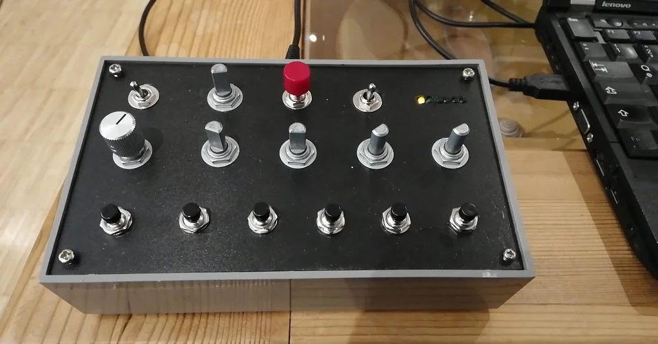

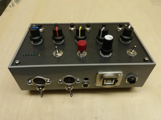

Hier mal ein Zwischenstand von meiner Drumkid-Baustelle (: ich habe ihn eher klassisch aufgebaut. Die Belegung der 5 Potis: chance, Zoom, drop, midpoint, beat. Den Code hab ich so angepasst, dass man den beat in jeder Ebene direkt über das 5. Poti ändern kann.
Hinten ein Anschluss für ein Expression Pedal mit Schalter (steuert Chance) und der rote Knopf ist auch für fills gedacht ( schaltet per Knopfdruck um auf über Poti einstellbaren zweiten festen chance Wert). Der zweite Schalter ist Reserve. Die LEDs habe ich sehr klein gehalten, weil das Geblinke zwar cool aussieht, aber außer bei der Einstellung des beats und der MIDI Kanäle wenig Mehrwert bietet (uns außerdem hatte ich die noch von einer alten VU-Anzeige rumfliegen...)
Die beiden anderen Schalter auf der Rückseite sind an/aus des internen Batteriepacks und die Umschaltung MIDI/Arduino programmieren. Letzteres hat mich fast den letzten Nerv gekostet, weil ein Lötspritzer 2 Leiterbahnen fast unsichtbar verbunden hatte und der Schalter nicht tat, was er sollte :frown: Jetzt geht's aber (: Per USB lässt sich der Drumkid auch über eine Powerbank betreiben.
Was noch fehlt ist die USB-Anschlussbuchse und die Potiknöpfe. Die kommen hoffentlich nächste Woche.
Eine Idee habe ich noch für den Reserveschalter: darüber könnte man einen Modus einschalten, in dem sich über die Taster die 5 Drumspuren einzeln muten lassen. Der 6. Taster könnte alle muten/unmuten. Um das umzusetzen, habe ich den Code aber noch nicht gut genug verstanden.
M.i.a.u.: robworld, Badda und oli

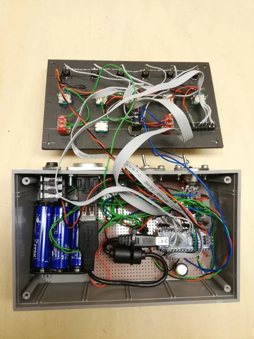

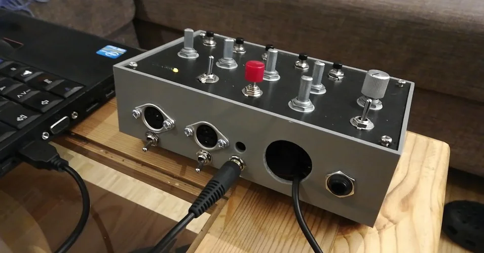

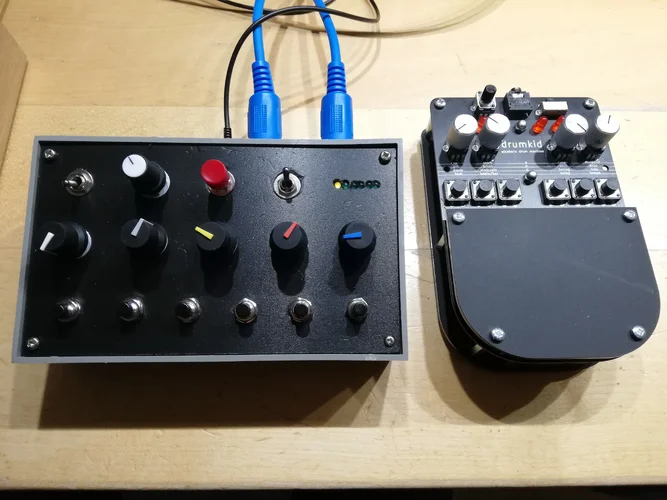

So, der Eigenbau ist fertig. Hier ein paar Bilder, auch vom Kabelverhau und ein Vergleich zur Originalhardware. Das könnte man alles viel schöner machen. Für's Erste reicht es aber.
Die Idee mit den Drumspuren habe ich umgesetzt. Durch Drücken von A + D kommt man in einen neuen Modus "Drum button mode". In dem kann man durch Drücken der linken 5 Tasten die Drumspuren jeweils ein/ausschalten. Die 6. Taste mutet/unmutet alle 5 Spuren gleichzeitig. Welche Drums spielen, wird über die rechten 5 LEDs angezeigt. Aus dem Mode kommt man durch Drücken von A + D wieder raus, oder indem man das Drop Poti dreht. Da ich Range und Drop getauscht habe, liegt es liegt bei mir auf Ebene a an dritter Stelle (gelber Regler). Ich finde, dass man mit dem Modus eine bessere spur- und zeitgenaue Kontrolle hat, als nur über das Range-Poti.
Der Code funktioniert im Moment nur auf meinem 5-Poti Selbstbau. Ich hoffe, dass ich am Wochenende die Zeit habe, ihn auf die Originalhardware umzuschreiben. Das sollte eigentlich keine große Sache sein. Dann werde ich ihn an Matt schicken. Er findet bestimmt noch ein paar Fehler ;-) und mag ihn vielleicht in eine neue Version einbauen.
