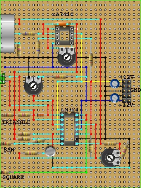

So wie ich's verstanden habe baut er ohne PCB nach Schaltplan. PCB mit diesem Bus den keiner mehr verwendet wäre ja komplett verrückt...
Mkay,
falls wer interrese hat... hier schon mal ein pic zur geplanten platine :D
Wen wer einen fehler entdecken sollte oder es sonstige anregungen gibt, bin ich ganz ohr :D
was mir aufgefallen ist, ich hab die beschriftung vertauscht... also so viel zu fehlern...
ich änder das kurz...
mfg
esso-es
So... hier jetzt die überarbeitete version :D

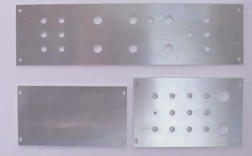

hi leute,
der freundliche mensch, welcher mir das buch zum formant geschenkt hat, hat mir nun noch seinen DIY formant geschenkt... den hat er damals in seine lehre anfang der 80er gebaut...
der formant stand seit gut 20jahre im dachboden und ist ziemlich herunter gekommen... potis drehen sinnlos durch und schalter sind fest gefressen... jetzt wollte ich den alten knaben nach möglichkeit restaurieren.
eine der massnahmen die ich machen wollte, ist die frontbleche erneuern... die wurden wohl damals mit der hand ausgesägt... sind total schief und krum...
kann mir einer von euch eine empfehlung aussprechen wo ich die frontbleche her bekomme?
vor allem die 6HE bleche sind schwer zu finden...
selber schneiden wäre zwar auch eine option, ich besitze nur leider keine kreissäge... hab nur eine ständerbohrmaschine für die löcher...
mfg
esso-es
Was , dir schenkt jemand seinen alten Elektor-Formant !
Ich glaubs ja nicht. (hattu Bilder ).
Glückwunsch !
Ansonsten habe ich die Frontbleche (2mm ALU) für meinen Formant Nachbau bei dieser Firma anfertigen lassen : http://www.2cut.eu/unternehmensfilm.htm
Mein Bruder arbeitet dort , deshalb gabs es die Bleche für lau !
Leider können die nichts bedrucken. Müsste man selber machen oder zur Druckerei.
Aber die machen sowas natürlich auch für andere Kunden gegen Bezahlung.
Evtl findest du in deiner näheren Umgebung ja auch so einen Betrieb.
Ansonsten gibt es da noch die https://www.schaeffer-ag.de/downloads/frontplatten_designer/.
Haben natürlich auch entsprechende Preise .
Hier gibts auch noch was für dich :http://www.albert-av.de/htm/Formant/formant.htm

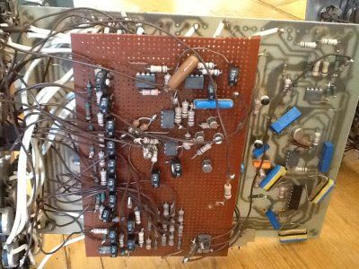

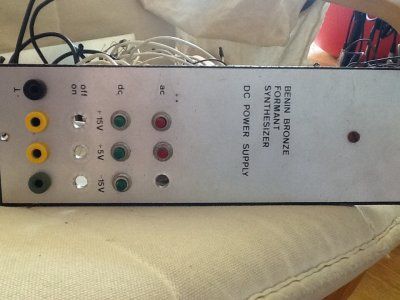

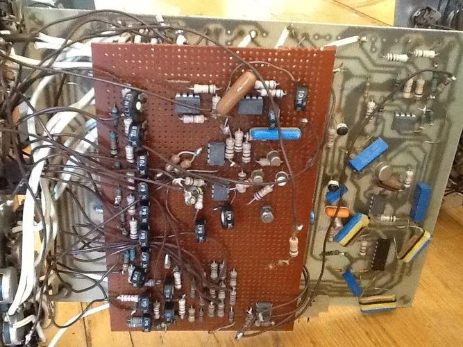

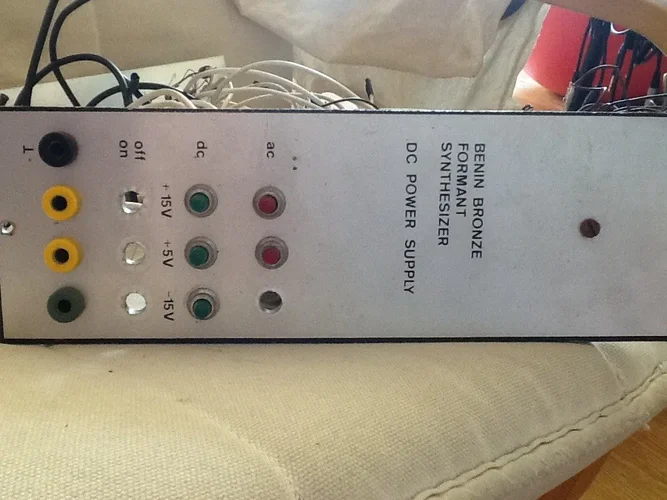

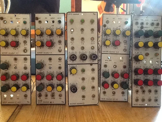

Wir haben in der Ausbildung(Elektroniker) früher auch viel Eurorack gebaut, allerdings keine Synths ;-) Na jedenfalls haben wir die Frontbleche von den Einschüben nach dem Bohren immer mit so Rubbelbuchstaben beschriftet. Man kann danach auch noch ein wenig Klarlack drüber sprühen für eine bessere Haltbarkeit.
habe gestern auch zufällig einen übernommen
allerdings sehen die module etwas anders aus. benin bronze formant synthesizer steht auf den 2 netzteilen. im netz findet sich gar nichts darüber.
weiß wer mehr darüber?
Ich denke da hat einer seinen Formant Benin Bronze getauft. Süß sind die Bezeichnungen: ADSR Modul, Noise Modul, VCF Modul... :D
Es gab zwei Formants, den originalen (späte 80er), die Doku (Buch als PDF) dazu gibt es im Netz, ich glaube der Link ist oben gepostet.
Und den Formant 2000, dazu gab es auch eine Webpage. Das Buch dazu gibt es noch manchmal bei ebay oder im Antiquariat. Ich vermute Deiner ist der erste...
Auf einem der Bilder sieht man eine Lochraster-Platine, kann sein dass der, der ihn gebaut hat hier eine Schaltung nicht auf der Original-Platine, sondern auf Lochraster gebaut hat. Das solltest Du dann mit dem Schaltplan abgleichen, auch im Buch. Oder es ist was eigenes, das war aber zu dieser Zeit eher selten.
Na dann mal viel Spaß Euch beiden...

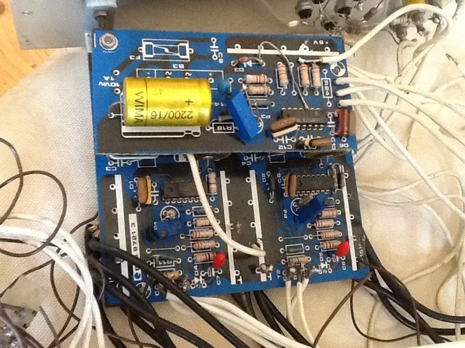

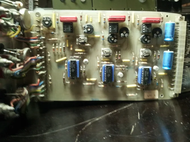

die meisten module sind original pcbs
power supply eps 9721-3 hab ich zwei stück. interface anschluss ist bei einem dabei. keyboard und controller fehlen leider :sad:
eigentlich sind nur vco und vcf auf print. wobei hier auch das elektor logo zu sehen ist, ich konnte aber bis jetzt keine nummer finden.
dann hab ich noch:
2x adsr 9725-1
vca 9726-1
lfo 9721-1
noise 9728-1
24db vcf 9953
hab hier mal was von einem spezialisten aus wien gehört. weiß da zufällig jemand mehr?

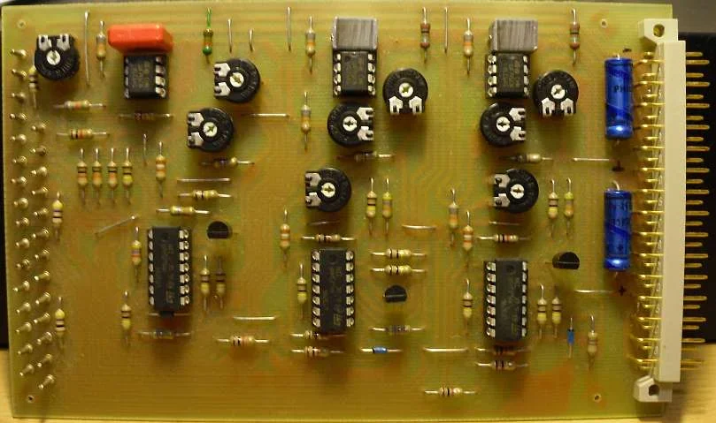

Die Module auf den Bildern sehen doch sehr nach einer unprofessionellen Bastelarbeit eines Einzelnen aus !
Normalerweise sieht z.B. das Netzteil so aus :
Das NT auf dem Bild wurde wohl aus Platzgründen bei der 5 Volt Abteilung abgesägt .
Der VCO auf dem ersten Bild sieht ja absolut verbastelt aus, ob da noch was zu retten ist ?
Meine Formant - VCOs sehen so aus (Platine selbst geätzt).
Ansonsten steht wirklich alles was du brauchst im o.a. Formantbuch , um deine Module zu überarbeiten , bzw. reparieren
und ggf. wieder zu benutzen. :)

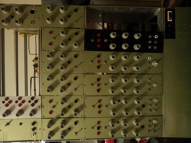

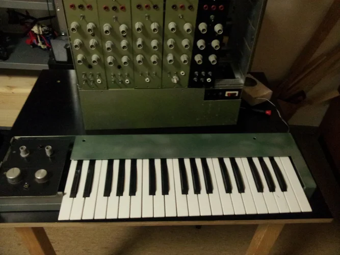

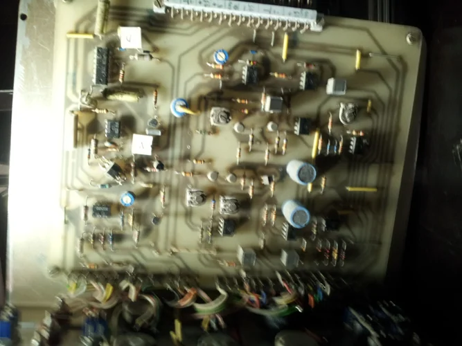

hi leute,
danke für die antworten... ich hab natürlich auch ein paar bilder zu den formanten :D
sorry, wegen der improvisierten beleuchtung... aber der blitz meiner kamera ist defekt...
mfg
esso-es

ich finde es irgendwie schön, dass solche alten Kisten immer noch unterhalten werden. Wie feedback jedoch schon sagte, sind diese Sachen etwas veraltet. Da gibt es viel interessantere Module heute. Die allerdings 100-300-700 kosten.
Habe selber zwei Formant-Cabinets, die immer noch gut funktionieren. Und wunderbar interagieren mit den neueren Eurorackmodulen.
...wobei sich das auf den Neuaufbau bezog. Wenn' nun schon mal da ist, erhalten würde ich's auch
Es gibt Sachen die will man eigentlich gar nicht, auch nicht geschenkt - z.b wenn es falsch bestückte - nicht funktionelle pcbs sind und man da viel Zeit und Geld reinstecken muß.
Allein ordentliche Potis, Panels und Buchsen kosten dann mal locker 500 - 1000€.
Leider gibt es zuviele formants mit 35cent Buchsen und Billig potis.
dann das Geld lieber in Eurorack DIY stecken
