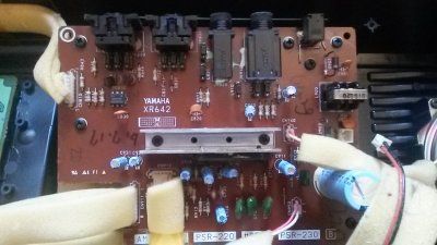

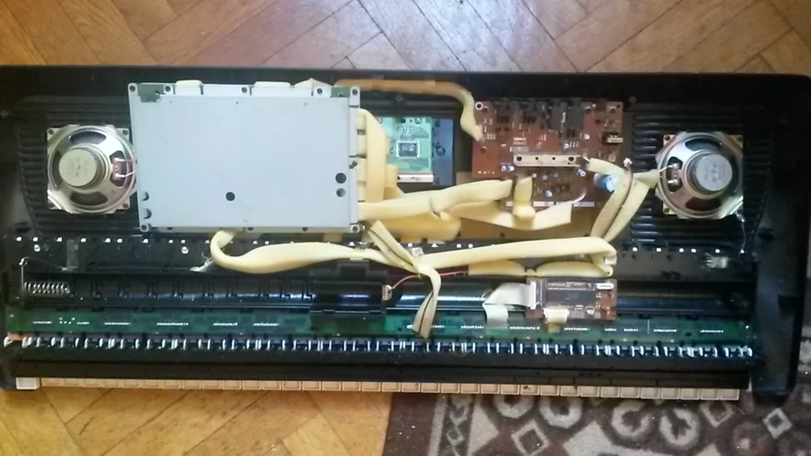

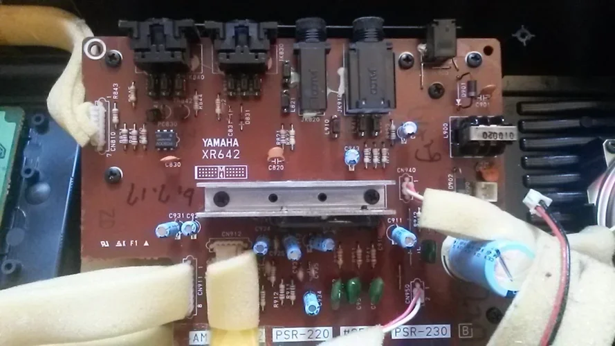

Ein Freund und ich wollen ein altes Yamaha PSR230 auseinander bauen und lediglich die Tastatur als midi-Tastatur nutzen. Das Keyboard besitzt bereits einen midi Ein- und Ausgang. Den Rest wie Datenbank und Rechner würden wir abklemmen wollen, damit wir die schmale Tastatur in ein Synth Rack mit einbauen können. Ist das von der Grundidee einfach umsetzbar, oder ist es wegen Strom und Anschluss an die midi-buchsen problematisch?
Vielen Dank schon mal vorab. Und hierunter noch ein paar Bilder des Innenlebens:1502634964648-1808330568.jpg 1502635016969-1367462825.jpg 1502635036168-749912719.jpg
Die Spannungsversorgung ist eher nicht das Problem, scheint ja externes Netzteil zu haben bzw keine Netzspannung auf der Buchsenplatine, aber kann sein, daß das so nicht geht, wie ihr das vorhabt.

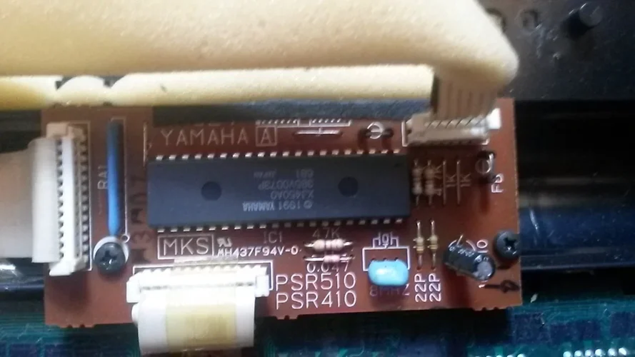

Der Yamaha-Chip ist im Übrigen nur umgelabelt, in Wirklichkeit eine ganz normale 63B05 MCU mit festem festem Betriebsprogramm (Maske) für diese Anwendung, sieht man im Servicemanual sehr schön. Dieses Programm kann man wahrscheinlich sogar auslesen, wenn man die passenden Geräte hat.

Der 63B05 scheint seine Daten seriell an die Hauptplatine zu schicken (TX, Pin 4 von CN001), die Ausgabe an die MIDI Buchsen erfolgt aber durch den Hauptprozessor, was mich nicht wundert, braucht ja auch noch Kanalinfo etc für MIDI. Es gibt auch noch andere Steuerleitungen, wie zB Reset und INT an diesem Stecker, der INT wie Interrupt wird wahrscheinlich ausgelöst, wenn eine Taste betätigt wird und sagt dem Hauptprozessor, daß er die Daten dann im passenden Register abholen soll.
Die Frage wäre nun, ob das, was der 63B05 an den Hauptprozessor sendet, bereits im MIDI Format vorliegt oder nicht - sollte das so sein, wäre es einfach, hat aber dann wohl einen festen Kanal. Um das herauszufinden, müßte man den Pin4 von CN001 auf dem MKS-Board mit dem Pin6 von CN801 auf dem AM-Board verbinden und schauen, was ein MIDI Monitor zu den Daten sagt, wobei man den bisherigen Pin6 dazu besser abklemmt, damit es keinen Durcheinander gibt.
Der dicke Kühlkörper gehört übrigens nicht zur Spannungsversorgung, sondern zum Ausgangsverstärker für die beiden Lautsprecher, und der müßte im Fall eines Ausbaus auch lahmgelegt werden, sprich ausgebaut.
Die MIDI Ausgangsschaltung hat offenbar noch eine Steuerleitung (Pin3 auf CN801), die wahrscheinlich die Datenausgabe erst dann erlaubt, wenn der Prozessor das auch freigegeben hat, und diese müßte man im Falle einer Einzelnutzung der Tastatur auch entsprechend entweder auf 5V oder Masse legen.
Außerdem braucht der Tastaturprozessor noch einen Einschaltreset an Pin 3 auf CN001 der MKS-Platine, dieser muß kurzzeitig auf Masse gehen, ist eine einfache Schaltung und findet sich überall im Netz. Bekommt der diesen nicht, startet er erst garicht.

Hallo microbug,
Haben es gleich mal in die Tat umgesetzt und es wie beschrieben verbunden. Leider kam dabei kein midi signal durch. Wahrscheinlich wirds dann doch ein midi-keyboard von der Stange. ;-)
