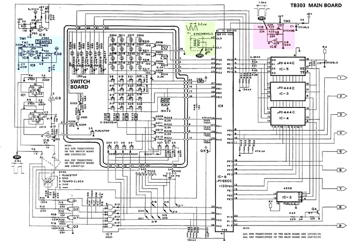

solange die pixie keinen analogen vco als clock hat ist orginal nicht mal in reichweite.
Würde man das in einem Blindvergleich wirklich treffsicher erkennen können? Ich könnte das nicht.
Kleiner Scherz: Die TB303 (=RE303 als 1:1 Schaltungsnachbau) hat gar keinen analogen VCO als Clock:
Es gibt drei Oszillatoren mit unterschiedlichen Frequenzen:
  • Den "Grünen" mit etwa 450kHz. Das ist der CPU-Takt, zu dem wird (prinzipiell) alles andere synchronisiert. Da ist auf der Platine allerdings kein kompletter Oszillator, wenn eine "Clone" CPU da auch das passende Bild auf dem Scope machen soll, muss man sich extra drum kümmern.
  • Den "Pinken" mit 555Hz (1,8ms) für den Interrupt, mit dem Takt arbeitet der Sequencer, das ergibt den Jitter des Noten-Timings. Diesen Clock *kann* eine RE/TB303 Clone CPU verwenden, das sieht man ihr von außen nicht an.
  • Den "Türkisen" der die BPM-Clock erzeugt, mit der DIN-Sync Frequenz von 24 Pulsen pro Viertelnote. Bei 120BPM (2Hz) also 48 Hz bzw. alle 21ms. Diese Clock *muss* jede TB/RE303 CPU verwenden, denn anders bekommt man das TEMPO-Poti nicht ausgelesen(*).
Der BPM-Clock wird zum Interrupt im 1,8ms Raster synchronisiert. Das kann die Pixie CPU (ziemlich einfach implementierbar) auch so machen.
Der analoge Schaltungsteil (hier nicht im Bild) macht dann noch mal 5ms (Größenordnung) Fehler dazu, plus den VCA-Decay, der analog erzeugt wird und der bei den verschiedenen Kisten etwas unterschiedlich ausfällt.
(*) für elaborierte Timing-Funktionen wie fein einstellbare Gate-Länge oder Swing müsste man diesen Takt CPU-intern ausmessen und dann, innerhalb der CPU, einen synchronen, aber schnelleren Takt erzeugen. Das hätte zwangsläufig eine gewisse Filterwirkung.
Sowas wird in den hart am Original angelegten Funktionsumfang der RE303 CPUs aber sowieso nicht gemacht.

das poste ich jetzt zum xten mal, einfach mal genau lesen wie complex das timing einer 303 ist und wieviele timingschwankungen dabei entstehen. wie oben schon erwähnt da werkeln mehrere clock mechanismen die mit interferenzen ineinandergreifen.
"The interaction of different clock sources and processing times in the interrupt routine in the digital section of the TB-303 brings a noticeable amount of fluctuations to the timing of the TB-303 sequencer."
das ist von sonic potions die auch die ersatz cpu machen. die simulieren vermutlich einen teil davon aber das ist wie eine analoge uhr simulieren, das tickt dann doch nicht so vermutlich. nur meine vermutung. kann durchaus sein dass das jemand 1:1 nachbaut.
606 und 808 haben im prinzip das gleiche eingebaut und da drftet das timing erheblich. da ist mir das aufgefallen.

Ich kenne das Paper vom Julian. Die Interrupt Routinen sind in der Pixie CPU 1:1 übernommen, denn die spielen sich ja komplett innerhalb der CPU ab und die machen den allergrößten Teil der Timing Schwankungen aus, da es dadurch mal etliche CPU Zyklen länger oder kürzer dauert, während der schwankende CPU Takt natürlich immer nur einen winzigen Bruchteil eines einzigen CPU Zyklus schwanken kann. Am Ende mach das aber nicht den Sound der 303, ich hatte jahrelang eine 303 neben der Avalon Bassline und konnte später nicht mehr erkennen, ob es nun die 303 oder die Avalon Bassline war, sofern ich nicht Einstellungen bei der Avalon Bassline verwendet hatte welche mit der 303 nicht möglich sind. Das ist ein großer Unterschied zur 909, wo die Shuffle Modi in Abhängigkeit vom Tempo ein unterschiedliches Timing erzeugen. Eine gewisse "Magie" liegt allerdings in den Störgeräuschen der 303 CPU, welche in den Audioweg leaken. Die können irre nerven, insbesondere wenn man Höhen stark anheben und dann den Sound stark komprimieren möchte, aber diese Störgeräusche ändern sich immer über die Zeit und wenn man dem dann mit Kopfhörer lauscht drängt sich mir der Eindruck auf, dass es ohne diese Störgeräusche zu sauber wäre. Insbesondere bei den digitalen Emulationen sind diese Störgeräusche nicht vorhanden und es klingt dadurch auch langweiliger, dafür kann man beim Abmischen sehr viel radikalere Einstellungen anwenden, ohne sich mit dem Noise rumzuschlagen. Beim Avalon sind solche Störgeräusche auch vorhanden, aber sie klingen anders. Interessanterweise kann man zur Minimierung dieser Störgeräusche die Step LEDs ausschalten, da die Störgeräusche insbesondere durch die Ansteuerung der LEDs entstehen - man merkt jedoch kaum einen Unterschied, weil die Störgeräusche beim Avalon von Störgeräuschen der zusätzlichen CPU außerhalb des integrierten 303-Boards überlagert werden.
