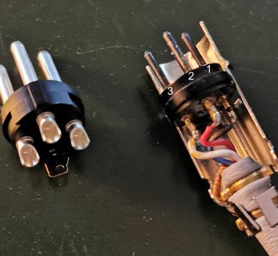

Hallo,

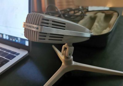

ich will mein altes Sennheiser MD411 von DIN 3polig auf XLR löten.
Leider habe ich aber Probleme bei der Belegung. Kann mirjemand sagen welches Kabel ich wie auf den XLR Stecker löten muss?
Wäre über jeden Tipp dankbar!

Das, was du in der Skizze unter dem Label "HL" siehst, entspricht dem, was dein Foto oben zeigt: es sind nicht drei, sondern vier Kontakte, um die du dich kümmern musst. Der gute Eberhard Sengpiel, von dem die Skizze und Florians Link stammt, schlägt folgendes Verfahren vor:
Hi Miks, dort steht noch HL unten drunter. Hilft das weiter?

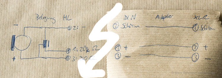

Ja, ein wenig. Das sagt uns, daß das Mikrofon einen eingebauten Übertrager (und damit 2 Impedanzen) hat und der originale Tuchel-Stecker wie folgt beschaltet ist:

Also 4 Polig: 1, 2, 3, und am Gehäuse der Kabelschirm ist der 4. Pol
Aber wie man das jetzt auf einen 3-poligen XLR-Stecker umsetzt...
Ich würde vermutlich aus dem obigem Bild die 1 und 2 verwenden und den Kabel-Schirm. Sähe dann wohl so aus:
Tuchel-Stecker Pin1 - XLR-Stecker Pin 3 (blaue Ader)
Tuchel-Stecker Pin2 - XLR-Stecker Pin 2 (rote Ader)
Kabelschirm - XLR-Stecker Pin 1
Tuchel-Stecker Pin3 - ablassen, aber isolieren! (weiße Ader)
Falls das jemand anders sieht oder gar besser weiß, korrigiert mich bitte...

Moin,
ich erlaube mir mal, das aufzugreifen, für alle-in-der-Zukunft-Suchenenden :)
Die Beschreibung von @fanwander ist korrekt für den Fall eines symmetrischen DIN/Kleintuchel Mikrofons. Wie weiter oben schon erklärt, ist sie aber falsch bei HL-Mikrofonen, die unsymmetrisch sind und 2 verschiedene Plus-Pins haben. Auf der angehängten Skizze kann man das ganz gut erkennen.
HL-Mikrofone kann man nicht symmetrisch verwenden, ohne sie umzubauen.
Wenn man das ausschliesst, aus welchen Gründen auch immer, bleibt nur unsymmetrische Belegung und das Nicht-Nutzen des "H"-Kontaktes. @Miks war also nah dran - hat aber die H-Variante verkabelt, die heutzutage nutzlos ist.
Also:
PlusL auf XLR Pin 2
Minus / Schirm auf XLR Pin 1
PlusH - nicht verwenden
XLR Pin 1 und 3 verbinden
Viele Grüsse
Michi
