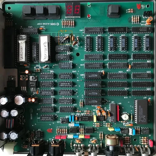

Ich habe aber ein Bild vom Innenleben (aus einem Archiv für eine Modifikation) gefunden. Sehr interessant, denn das Ding ist noch diskret aufgebaut, also noch ohne den Alesis Kundenchip, der die ganzen Logikbausteine ersetzt. Unten links das Netzteil, man sieht 3 Spannungsregler, einer davon ist ein 7812 (+12V), also würde ich davon ausgehen, daß die anderen beiden ein 7912 (für -12V) und ein 7805 (das ist sicher der mit dem Kühlkörper, hat ja die ganzen TTLs/HCs zu versorgen) sind, das wäre das übliche Vorgehen, um die OpAmps mit plusminus 12V zu versorgen. Der Stecker für die Spannungsversorgung ist offenbar ein Amphenol/TE MTA150 3polig (MTA150 hat dickere Pins als die MTA100 mit dem üblichen 2,54er Raster und wird meist für Primärspannungen genutzt, zB beim Eingang von Schaltnetzteilen), diese sind durchaus gängig für Netzanschlüsse auf Platinen.
Am Rande: Die Speicherchips sind DRAMs vom Typ 4416, also 16Kx4Bit, davon 4 Stück (die waren damals richtig teuer!), die Kiste hat also 32Kx8Bit RAM, der dicke AM25L04 unten rechts ist ein 8/12bit A/D-Wandler (successive Approximation Register) und der kleinere AM6012 daneben ist der 12bit D/A Wandler. OpAmps sind alle TL082. Wozu der LM311 dient, müßte ich selbst nachschauen, evtl. hat der was mit der Referenzspannung der Wandler zu tun, der Typ sagt mir grad aus dem Kopf nichts. Die CPU dürfte sicher der bei Alesis damals übliche 8031 sein.

Was wohl zusammen mit der Kosten/Bauteilersparnis dazu führte, daß man sich die bekannten ASICs bauen ließ. 8051 und 8031 sind aus der gleichen Familie MCS51, wobei der 8051 ein maskenprogrammiertes 4K ROM hat, der 8031 nicht, und ich hab in Alesis-Kisten überall nur den 8031 gesehen. Maskenprogrammierte MCUs bekam man ja damals nur wenn man entsprechende Stückzahlen abnahm. Die Hardware des ollen MIDIverb ist jetzt nix Wildes, wenn ich mir die Bauteile so anschaue, die Firmware dürfte das Besondere sein. Wobei er das zweite EPROM (nicht EEPROM, wie im Artikel geschrieben) als Dekoder benutzt, was schon eher ungewöhnlich ist, denn dafür nahm man damals eher PROMs wie 82S100, wobei man die ja nur 1x programmieren und nicht mehr ändern konnte, und es gab sie nicht in solchen Größen, jedenfalls nicht programmierbar, nur als Maskenversion (also richtige ROMs).
