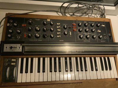

... dürfte es sich um einen Mini Moog kurz nach der MuSonics-Zeit handeln.

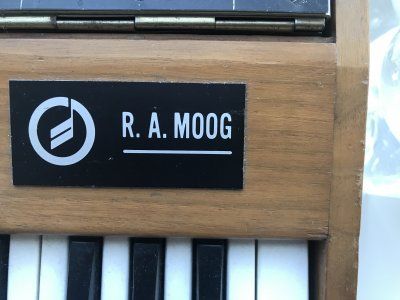

Nein, definitiv nicht:
hier das Label (Batch)
auf dem Panel stehen die "alten" Bezeichnungen:
- VOL. statt Volume
- Attack/Decay haben Angaben in ms/Sec
- die Rückwand ist aus dünnem Alublech, rechteckig
An die Serien-Nr komme ich gerade nicht dran, aber sie ist meines Wissens 4stellig.
Das alte VCO-Board ist hoffentlich noch vorhanden?
Nein, aber das "neue" ist eher auch ein altes: es hat zwar schon 741-OP-Amps, aber das Layout ist das alte (7 Potis für Tuning der Osc).
Desweiteren hat er einige Änderungen aus meiner Voltage-Controlled-Forscher-Zeit:
(Hard)Sync Osc2 nach 1/3
(Hard)Sync Osc3 nach 1/2
PWM gemäß Schalter oder neuem Eingang
Spannungs-Ausgang der Contour-Generatoren
Integration an ein Formant-System, die baue jetzt wieder zurück.
(Mehr fällt mir gerade nicht ein)
