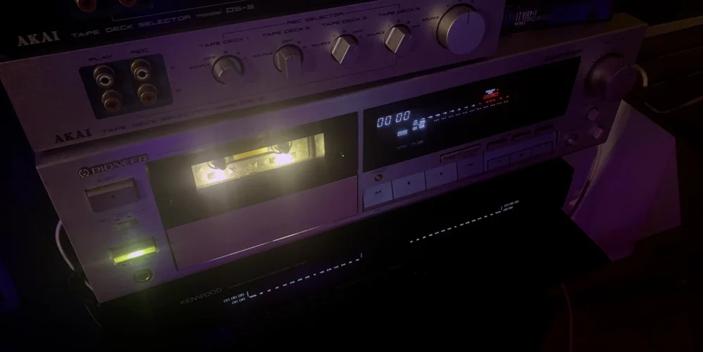

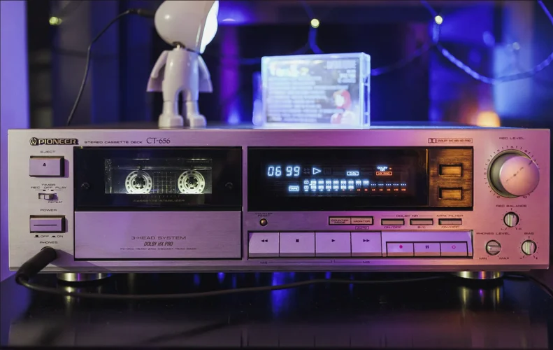

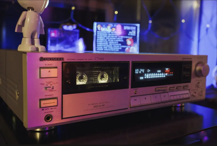

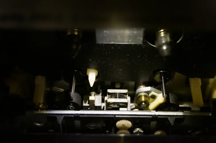

Habe in einigen meiner Decks die Schachtbeleuchtung nachgerüstet mit einer simplen Led inkl. der dazugehörigen eigenen Stromversorgung.

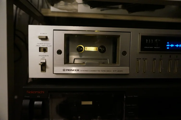

Auch das sehr schöne Pioneer ct 400 wurde hier nachgerüstet, das durchsichtige Led Fenster ist original vorhanden , eine Led / Glühbirne war nicht eingebaut aber anscheinend in der Konstruktion mit eingeplant :

Verbastelt ist da garnichts, Led hat völlig separate Stromversorgung, am Gerät selbst dazu nichts verändert. Insgesamt wurde einiges verbessert / viele Bauteile ausgetauscht (da von 79) , heisst komplett revidiert, eingemessen, justiert, gesäubert und nachgeölt/gefettet. Kopf und Mechanik sind neu, dieses Modell in dem Zustand zu bekommen , eher schwierig. Der Ton der da rauskommt gibt dem Aufwand allemale recht (gute Anlage vorrausgesetzt) . ;-)

...Nachteil ist bei dem Teil der nicht beleuchtete Kassettenschacht, ...
Für mich ein Nogo, also das Darkroom-Kassettenfach - eine typische und unverständliche Sparmassnahme ab Ende der 80er für Mittelklasse Decks.
Kann man jedoch relativ simpel nachrüsten. 12V abgreifen und dann Miniatur-LED (Modeleisenbahn etc...) an die gewünschten Stellen kleben.
Hab das auch bei meinem Pioneer machen lassen.
Und weil ich den unbeleuchteten Powerknopf auch daneben fand, bekam der auch noch eine Beleuchtung :)(letztes Foto)

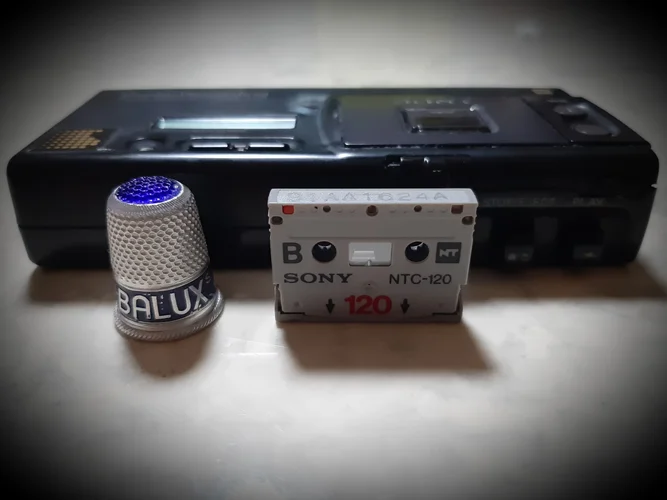

Angetriggert von diesem Thema fiel mir ein, dass ich ja auch noch ein Exemplar auf dem Dachboden rumliegen habe. Ein Sony WM 190 von ca. 1990-1992.
Es war sogar noch eine Cassette drin. Kann sie leider nicht hören, da der Akku und das Ladegerät fehlen. Schade, hätte gern mal verglichen, insbesondere mit mp3 ;-)
Erstaunlich, was die kleinen Dinger schon an Ausstattung hatten. Bandsortenwahlschalter, Auto- und manuelles Reverse, Dolby B NR...
Auch erstaunlich, dass sie heute anscheinend für teilweise mehrere hundert € auf Ebay gehandelt werden.
