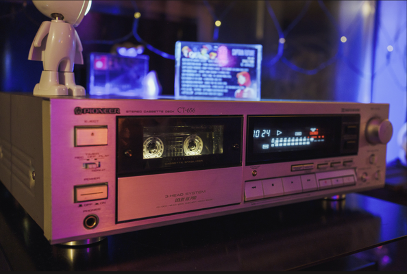

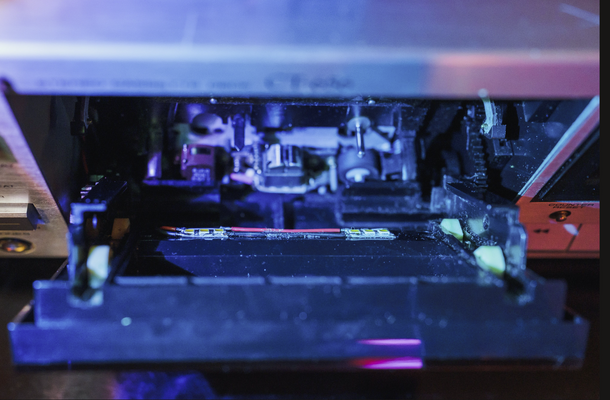

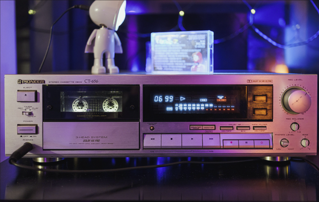

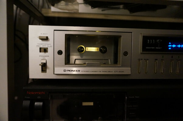

Habe in einigen meiner Decks die Schachtbeleuchtung nachgerüstet mit einer simplen Led inkl. der dazugehörigen eigenen Stromversorgung.

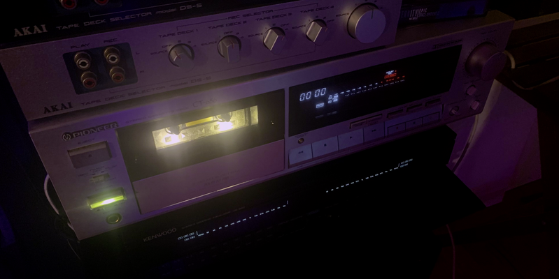

Auch das sehr schöne Pioneer ct 400 wurde hier nachgerüstet, das durchsichtige Led Fenster ist original vorhanden , eine Led / Glühbirne war nicht eingebaut aber anscheinend in der Konstruktion mit eingeplant :
…ein sogenanntes ‚verbasteltes Gerät‘…
Verbastelt ist da garnichts, Led hat völlig separate Stromversorgung, am Gerät selbst dazu nichts verändert. Insgesamt wurde einiges verbessert / viele Bauteile ausgetauscht (da von 79) , heisst komplett revidiert, eingemessen, justiert, gesäubert und nachgeölt/gefettet. Kopf und Mechanik sind neu, dieses Modell in dem Zustand zu bekommen , eher schwierig. Der Ton der da rauskommt gibt dem Aufwand allemale recht (gute Anlage vorrausgesetzt) . ;-)
So wird das Ganze gleich noch viel hypnotischer, wenn man den Rollen beim Sich-Drehen kann zusehen ...
Das Auge isst bekannteweise mit , eben keine dünne Luft wie bei mp3, hier passiert was, das soll man auch tunlichst sehen können besonders bei einigen super schönen Mc s . Sehr praktisch auch für s Reinigen (man beachte den Filzanheber um die Schleifmodulationen zu beseitigen ) :

Für mich ein Nogo, also das Darkroom-Kassettenfach - eine typische und unverständliche Sparmassnahme ab Ende der 80er für Mittelklasse Decks.

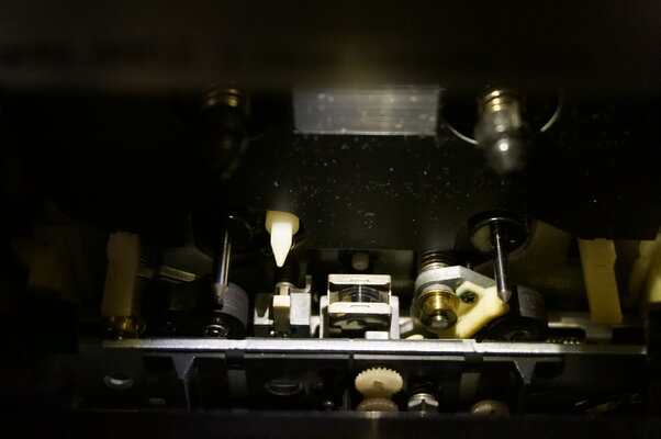

Kann man jedoch relativ simpel nachrüsten. 12V abgreifen und dann Miniatur-LED (Modeleisenbahn etc...) an die gewünschten Stellen kleben.
Hab das auch bei meinem Pioneer machen lassen.
Und weil ich den unbeleuchteten Powerknopf auch daneben fand, bekam der auch noch eine Beleuchtung :)(letztes Foto)
das mit der led werde ich wohl auch machen bei meinem kenwood 790r,
frage mich nur wie ich die sauber in den kassettenschacht bekomme,
bzw. müsste da ja eine verlängerung zur stromversorgung legen?
(oder kann man dort irgendwo was abgreifen?)
edit::
sehe gerade an den bildern die flachen leds am cassettenfach,
sind die kabel drangelötet oder gibt es die so zu kaufen?
(muss da noch ein widerstand dazwischen?)
