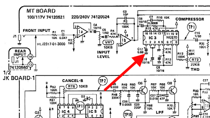

Aus eigener Erfahrung:
Der Kompander / NE570 am Eingang reagiert zu langsam, so daß für ein paar ms die BBD-Strecken übersteuert werden, bis der Kompander eingreift.
Das 'Problem' gibt es z.B. auch beim Roland Dimension D (etwas weniger, weil die Timing Caps dort kleiner sind). Geht man z.B. mit einem Rhodes da mit zuviel Pegel drauf clippen die schnellen Transienten des Attacks, was sich dann in komischen Click-Artefakten äussert.
Evtl. wird auch schon der Buffer vor dem Input-Regler übersteuert, denn der CE300 läuft intern 'nur' mit 15V.
Jenzz
Dann C17 kleiner machen. Beim Dimension-D ist der 0.22uF

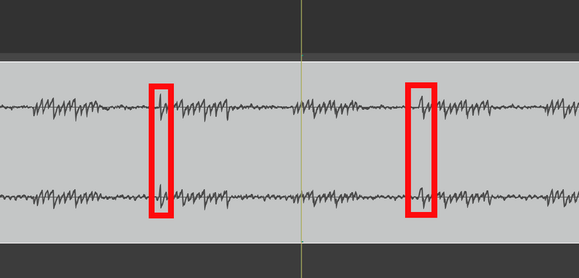

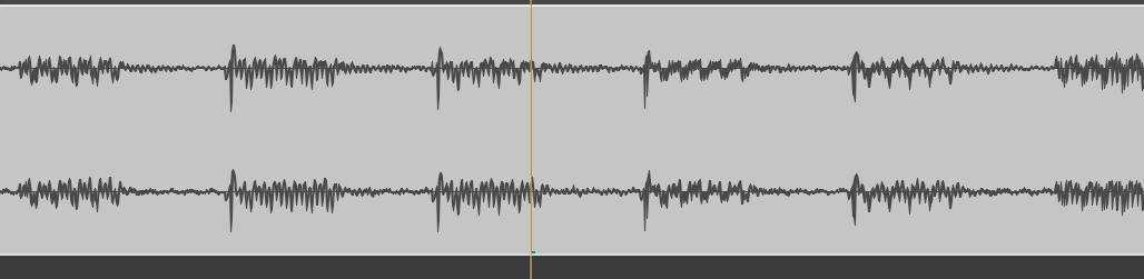

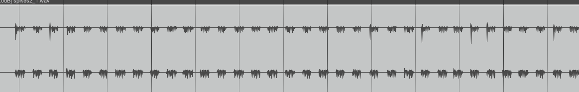

Das ist kein Clipping. Das sind irgendwelche seltsamen Doppel-Spikes. Links ein Ton ohne so einen Spike, rechts einer mit dem Spike.
Die Spikes sehen immer gleich aus (bisschen geringerer Zoom).
Was ggf interessant wäre: rechts das original-Signal und links eine Seite des Chorus-Signals. Damit man sieht, ob schon irgendwas im Original-Signal ist (glaub ich aber eher nicht).
Ich bin mir sehr sicher, dasss das vor den eigentlichen Delay-Stufen passiert.

Ich habe gerade etwas über dem Datenblatt vom NE570 gesessen...
Ich könnte mir vorstellen, das der Eingang des internen OpAmps (Pin 5) wegen des Emphasis-Netzwerks R15 / R16 + C7, welches ja die 'schnellen' Signale stark anhebt, schon selber übersteuert ist, bevor die Gainzelle, die ja im Kompressormodus in der Gegenkopplung des OpAmps liegt, überhaupt was ausrichten / Verstärkung rausnehmen kann, ganz unabhängig vom Timing-Kondensator.

Aber schau Dir mal das in #7 verlinkte Audio-File im Detail an, das sind Spikes (übrigens immer die gleich Auslenkungsrichtung, fast wie überdimensionales Wave-Folding), die meines Erachtens nicht wirklich was mit dem Eingangssignal zu tun haben. Letztlich kann man das aber erst beurteilen, wenn man das unbearbeitete Original parallel zum fehlerbehafteten Ausgangssignal sieht.
der erste part ist mit Effekt, beim zweiten geht der Sound durch den Effekt aber ich habe "direct Muste" gedrückt und beim dritten Part habe ich den Synth direkt an den Analogmixer
Das ganze ist nur Mono aufgenommen wie beim ersten mal

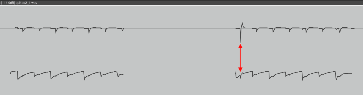

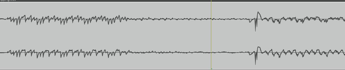

o.k. ich mach mal ne Stereospur und nehme beide Signale auf, also einmal direkt vom Synth und einmal durch den Chorus.
Jetzt wird es richtig interessant:
Oben die Spur aus dem Chorus, unten das Original.
Das Original ist überhaupt nicht auffällig. Wenn im Effekt ein Spike ist, dann ist der auch leicht im Original zu sehen (Pfeil); aber ich nehme an, dass das auf das Eingangssignal zurückschlängt. Jedenfalls ist das sicher keine echte Übersteuerung, da das Eingangssignal konstant gleichen Pegel hat. Ich hab eher den Verdacht, dass da irgendwas bei Last durchschlägt. Hier sieht man, dass die Spikes unregelmäßig kommen, obgleich das EIngangssignal ganz regelmäßig ist:
Möglicherweise ist hier ein sterbender Tantal-Kondensator im Spiel. Dazu müsste man jetzt ins Gerät reinschauen (und kann letztlich auch nur raten).

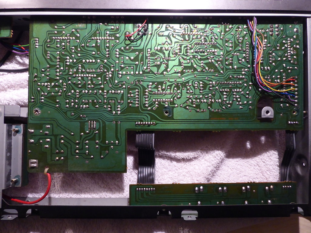

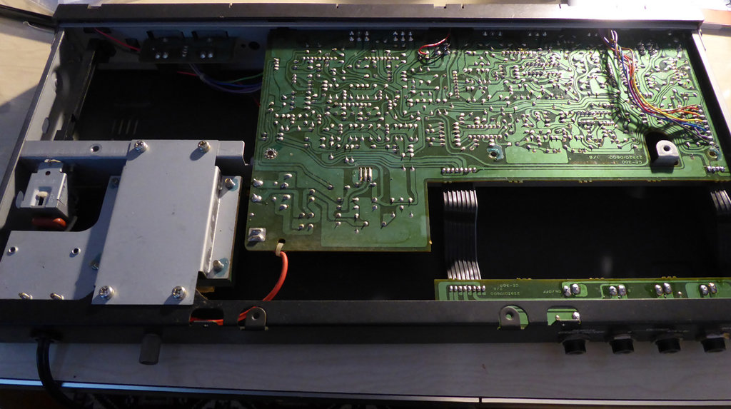

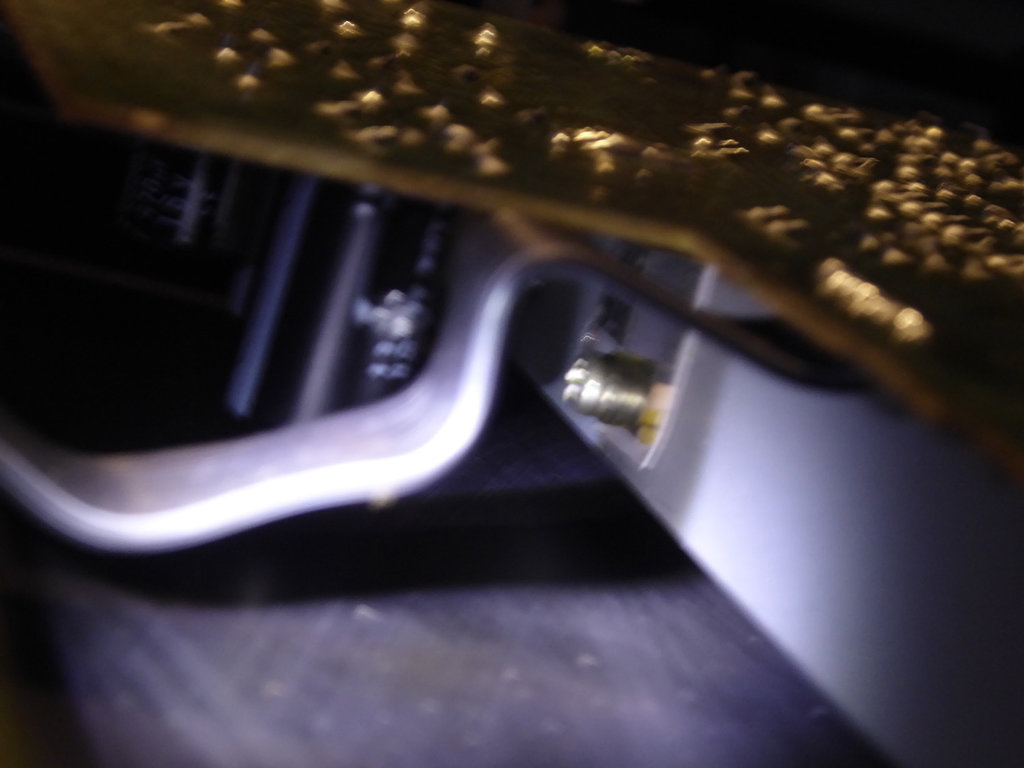

ging doch leichter. Und zwar kann man die Platte mit der Partseite ganz easy abschrauben, vorrausgesetzt die andere Platte ist schon ab. Gerät ist stabil gebaut.
Ich hatte Anfangs befürchtet daß es sich um eine ähnlich fatale Konstruktion wie bei der Drumstation oder dem Vocoder von MAM handelt. Ist aber nicht der Fall.
Das ist ein sehr feines Case.
Das untere Bild zeigt einen Kondensator (Folienkondensator? Keramikkondensator?) der direkt am Powerschalter sitzt. :dunno:

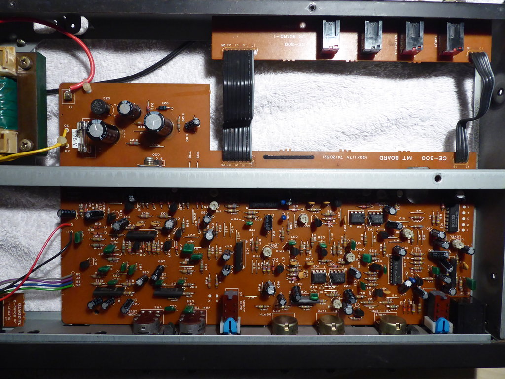

3 Tropfentantal Kondensatoren sehe ich und ne Menge von diesen grünen Folienkondensatoren. Du sagtest Tantal, also denke ich daß einer von den Tropfen der
Übeltäter sein könnte!? Oh...gleich kommt Sequencertalk :cool: Bin mal gespannt wie es weitergeht und froh daß das mit dem Case so easy war. Schönen Abend noch 👋
Ich würde sagen direkt beim NE570 (rechts) ist ein Tantal (das blaue Tröpfchen). und oben in der Mitte bei dem Blechprofil sind nochmal zwei.
