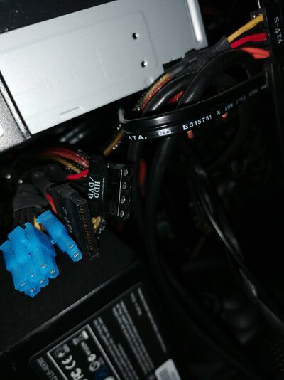

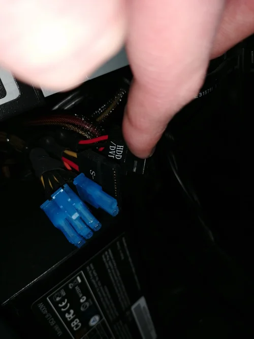

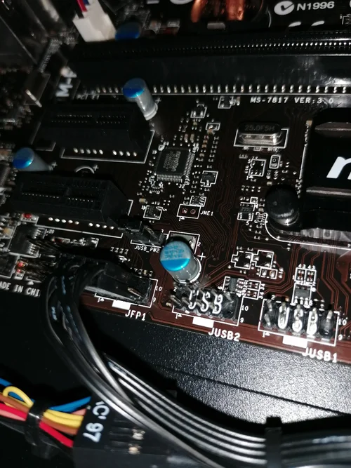

So. Habe jetzt mein System geupdated und bin wieder auf ähnliche Probleme gestoßen. Ich hatte ja dann eine USB 3 Hub PCI Karte eingebaut.
Momentan verhält es sich so: Schließe ich einen USB 3 Stick an die hinteren USB 3 Ports ODER an die PCI Karte an, dann bekomme ich beim Booten "Maybe the Cable is Bad" Meldungen, Stick wird nicht erkannt, der Bootprozess vezögert, und hängt gleichzeitig noch eine Tatstatur oder Maus an den USB 3 Ports, dann friert mir alles ein. Ich hab das mit zwei USB 3 Sticks getestet. Beide laufen auf dem Laptop einwandfrei.
Hängt ein USB 2 Stick an den besagten USB 3 Ports, dann läuft alles. Was die hinteren Ports am Motherboard mit der PCI - Karte zu tun hat verstehe ich nicht ganz, aber vermutlich läuft das alles letztlich über eine Schnittstelle und dort scheint es ein Problem zugeben.
Ich hatte letztens auch den PC runtergefahren und hatte noch 3.7 V auf einem Port (??). Hab dann nochmal aus und eingesteckt und ein Multimeterstick benutzt und plötzlich war die Spannung weg. Also die Kiste wandert jetzt guten Gewissens auf den Müll und Di. hab ich einen Termin und lass mit was bauen.
