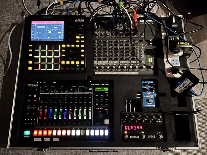

Case ist soweit verkabelt, am Wochenende geht es zum ersten Einsatz nach Beijing. Transporttest mit Bahnfahrt und Flug, und dann natürlich die erste LivePerformance in dieser Anordnung.
MPC One habe ich nun angewinkelt, damit die Lüftungsschlitze frei sind. Zum Aufbau muss ich dann noch Strom und Midi verkabeln, Audiokabel in den Mixer und dann die beiden Synths (TD-3 und BassStation2) noch aufstellen.
Ich melde mich dann nach dem Gig mit einem ersten Feedback.

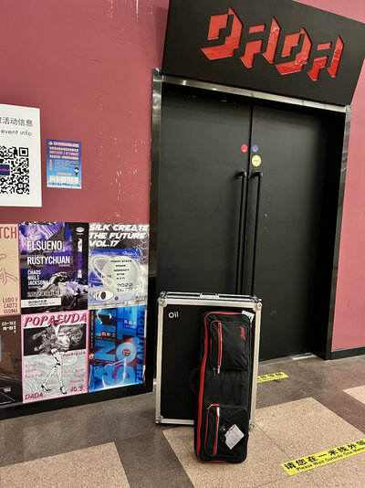

wie versprochen, ein erstes Fazit nach der ersten Reise mit dem neuen Techno Cases:
1. Flug von Shanghai nach Beijing verlief ohne Probleme als Sperrgepäck, bei den 24kg war ich dann noch etwas überrascht, hatte aber keine Probleme beim Check-in (obwohl im Inland bei Air China max. 20kg gelten)
2. Transport im Taxi kein Problem, sollte nur kein kleines Auto oder mit Gastank im Kofferraum sein (gibt es ja gerne in China)
3. Hotel zum Club waren 500m Fussweg, dank den beiden Rollen kein Problem, nur einen längeren Handgriff sollte ich nachträglich noch anschrauben.
4. Aufbau im Club in 15min erledigt, inkl. "Erweiterung" des Setup um Bassstation2 und TD-3.
5. Abbau um 5.30 früh nach mehreren Bier und Drinks kein Problem :)
6. Transport und Handling am Bahnhof sowie im 350km/h Schnellzug Beijing-Shanghai ebenfalls problemlos,....mit dem längeren Koffergriff wäre es natürlich top gewesen.
Nach der ersten Euphorie werde ich jetzt das Case auf weiteren Gigs in Shanghai und Nanjing nutzen und mich dann im Frühjahr wieder melden, ob ich das Case immer noch so toll finde :)

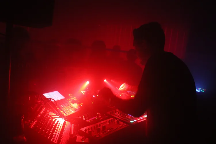

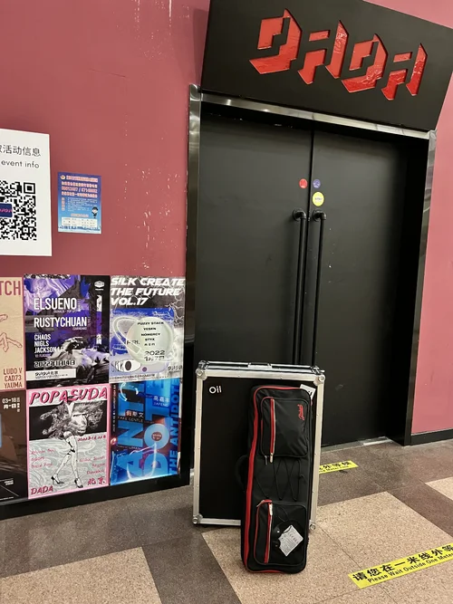

Anbei noch ein paar Bilder vom ersten Einsatz:
In der kleinen Tourtasche habe ich BS2/TD3 sowie diverse Kabel verstaut.

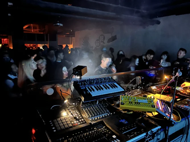

Aufbau linke Seite vom DJ Booth, rechts neben mir hat ein zweiter LiveAct sein Setup aufgebaut

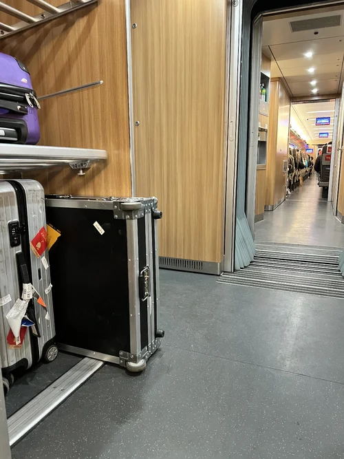

Zugfahrt zurück nach Shanghai.

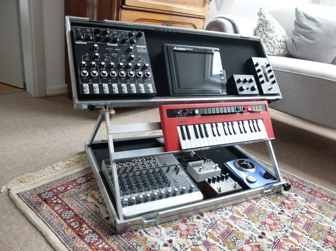

Ist das im Dezember gezeigte Setup das besagte vorige Doppelcase-System, welches Du mittlerweile ersetzt hast? Falls ja: Magst du auch das neue Doppelcase Setup mal zeigen, sowas finde ich immer mega interessant anzusehen!
Das war schon das größere. Das kleinere (unten) sieht fast genau gleich aus, nur eben etwas kleiner und nur zwei etwas zierlichere X-Streben, nicht drei dicke.
Maße großes Setup: unteres Case 90 cm x 60 cm, oberes Case 115 cm x 35 cm
Maße kleines Setup: unteres Case 71 cm x 51 cm, oberes Case 90 cm x 30 cm
Alles Innenmaße.

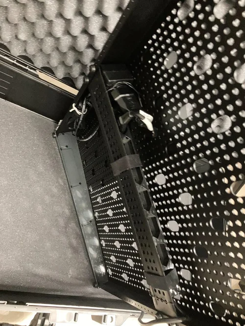

Neue Revision ist fertig.
Anhang anzeigen temple_case_flip.mp4
So langsam stellt sich ein Modular-Feeling ein. Kein Gerät ist mehr an einen bestimmten Platz gebunden durch das "Quick Mount System" von Temple Audio.
Neben dem oben erwähnten Planungsaufwand für die korrekte Platzierung der Platten ist auch die Montage auf dem Board etwas tricky. Man muss immer hin unter dem Board das richtige Loch finden wo die Schraube rein muss.
Die vielen Löcher machen die Montage der Dinge unter dem Board so viel einfacher. Die Platzierung der Netzteile war beim alten Board furchtbar aufwendig weil man eigentlich nur kleben konnte aber die meisten Klebebänder "kopfüber" und mit viel Wärmeentwicklung nicht so gut gehalten haben auf Dauer.

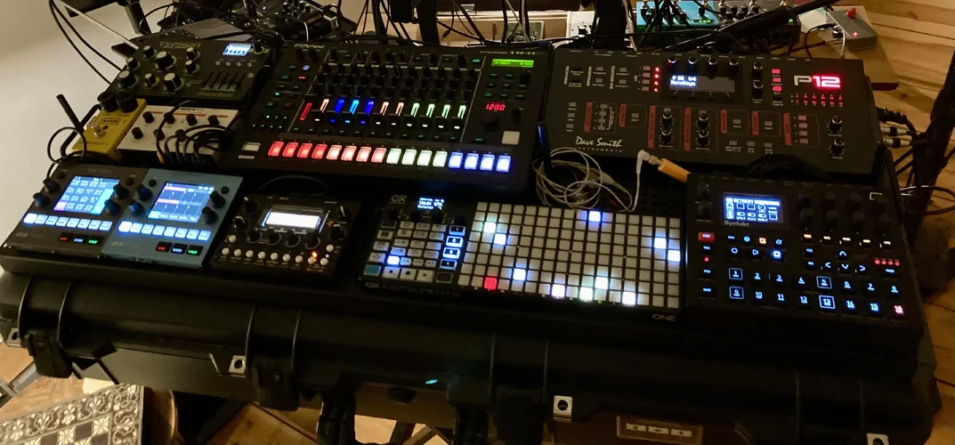

Mal wieder ein Update.
Hier ist das aktuelle Setup: Der Syntakt hat die Analog Heat ersetzt, das MicroMonsta 2 hat nun noch eine Lücke gefüllt. Der Syntakt ist dabei nicht am Mixer sondern meine ganze Summe geht in den externen Eingang. Damit hab ich Filter und Distortion als Master Effekt und noch einige Stimmen die nicht vom Sidechaining der TR-8S beeinflusst werden. Die Signalkette ist also damit:
Synthies -> Bluebox -> TR-8S -> Syntakt.

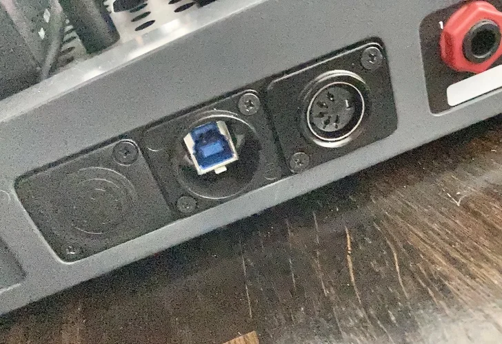

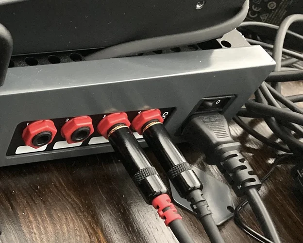

Weiterhin hab ich nun mal von dem Modulsystem von Temple Audio gebrauch gemacht. Neben dem Ein/Aus Schalter beim Kaltgerätestecker gibts nun ein Stereopar sowohl als Ausgang als auch Eingang in meinen Mixer. Somit kann ich weitere Geräte oder ganze Setups besser in den Mix (Effekte, Kompression, Sidechaining) integrieren.
Außerdem gibts einen MIDI Eingang zur Synchronisation mit einer externen Clock, furchtbar praktisch für Jams. Dann gibt's noch diesen USB-B Port... unter dem Board hab ich einen USB Hub installiert und daran hängen der OXI, die Syntakt und TR-8S. Damit spare ich mir noch mehr Kabelei wenn ich manche Geräte als Audio Interface nutzen oder über den PC steuern/updaten will.
