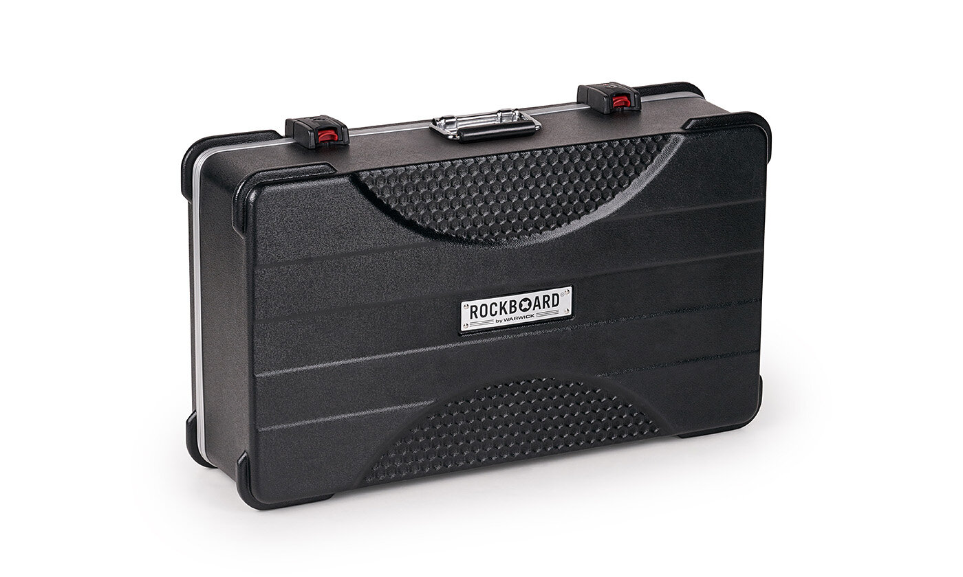

Bin gerade auf dieses Case für Pedal Boards von Warwick gestoßen. ABS Kunstoff, abnehmbarer Deckel, wiegt 4 kg, belastbar bis 20 kg.
Guck mal auf der vorherigen Seite, das 5.4 hatte ich im Visier ;-)
Um genau zu sein: Das Paket ist heute angekommen. Nach 5 Minuten wusste ich schon das ich es wohl nicht behalten will. Dafür dass das Case ja vom Hersteller für DIESES Board verkauft wird, finde ich es etwas enttäuschend. Mal grob zusammengefasst (Bildmaterial kommt vllt. noch):
- 3 Umkartons für das riesen Teil... man hab ich geflucht.
- Das Board hat in dem Case sehr viel Spiel nach oben, da gibt es nichts zum Fixieren. Wenn man das Ding mal trägt statt rollt dann werden die Innereien an den Deckel stoßen. Dieser ist natürlich gepolstert, meine Intuition sagt aber das es nicht ausreicht. Habe mal gelernt das sich beim Transport absolut nichts bewegen sollte.
- Das Profil an dem Deckel war an einer Stelle schon verbogen als ich das Case auspackte.
- Die 3(!) Verschlüsse muss man nur schief angucken dann gehen sie auf. Ok das klingt zu krass aber wer schon mal ein Peli Case in der Hand hat wird dies für einen schlechten Witz halten. Wenn ein Verschluss offen ist, ist die Konstruktion schon ziemlich destabilisiert.
- Der Deckel hat auch noch im geschlossenen Zustand einiges an Spaltmaß. Wenns mal nass draußen ist würde ich das Ding so nicht mitnehmen wollen.
- Überhaupt braucht es Geduld und Übung um den Deckel auf das Case zu bekommen. Man muss es halt auf einer Seite einhaken und bei der Größe ist das nicht ganz einfach.
- Es ist allerdings ziemlich cool das im unteren Teil bei den Rollen genau so viel Platz ist dass das XR18 rein passen würde. Der Platz wäre dann optimal genutzt.
- Das Rockboard selbst ist noch etwas massiver als das Templeboard, damit war zu rechnen. Das Templeboard empfinde ich da aber als "gut genug". Die höchste Belastung werden die 4kg vom XR18 sein.
- Allerdings ist die höhere Steigung des Rockboards schon praktisch, die Geräte würden sich noch leichter bedienen lassen. Wenn man irgendwas unters Templeboard legt hat man das jedoch schnell ausgeglichen.
Das war mein erster Eindruck. Natürlich ist dieses Ding für Bodentreter konzipiert, die sind ja nicht so empfindlich wie ein Synthie. Und ich glaube das die kleineren Varianten da durchaus besser funktionieren. Da das Case so mittelmäßig Verarbeitet ist, nehme ich die knapp 10 Kilo Gewicht als unverhältnismäßig wahr.

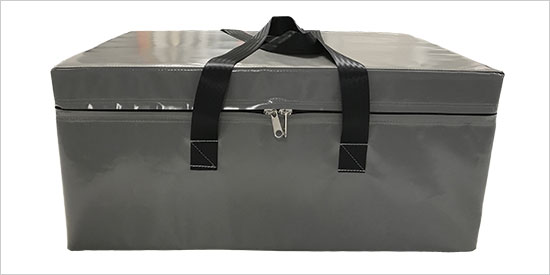

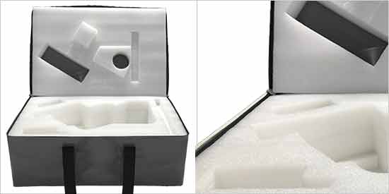

Bin mir wirklich nicht sicher ob ich ein Soft-Bag will. Kann mir irgendwie nicht vorstellen wie gut der Schutz sein soll. Immer hin bin ich damit ja draußen unterwegs und das Ding ist groß. Könnte ja sein das da mal jemand drüber stolpert. Und wenn ich dann noch eine extra Sackkarre brauche und mal das Gewicht der iMac Tasche extrapoliere bin ich schon fast bei dem Gewicht eines Koffers aus Plastik. Das Angebot dieses Herstellers ist aber durchaus interessant, leider steht bei vielen Sachen kein Gewicht dabei. Hab mal für ein Case des Templeboards angefragt.
Das wäre in der Tat interessant mit dem Gewicht so eines Soft-Cases.
Hast du dazu schon Feedback von ihnen erhalten?
Man kann übrigens ausser der LKW-Plane auch einen extrem widerstandsfähigen Rucksackstoff nehmen.
Damit hab ich wie gesagt bei meiner 3 Kg leichten 27"-iMac-Tasche aus England sehr gute Erfahrungen gemacht.
Man kann die Taschen bei denen vielleicht auch innen mit Schaumstoff auf die Gerätemaße hin zuschneiden lassen?
Zumindest sieht es so auf den Fotos im Bereich "Transporttasche" aus.

Deine Einschätzung zum Warwick Case war ja auch eher ernüchternd...da hätte mein Kram ziemlich gut reingepasst.
Wenn das Case kleiner ist (vielleicht 2/3 oder 1/2) dann könnte die Konstruktion besser funktionieren. Hab das Gefühl ein kleineres Case wurde einfach linear hoch skaliert während die mechanische Belastung ja nicht linear steigt. Ich würde es an Deiner Stelle einfach mal ausprobieren. All zu viel hat der Markt ja nicht zu bieten.

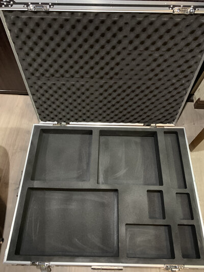

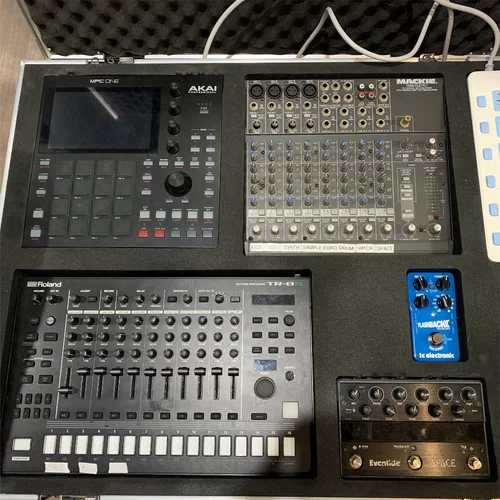

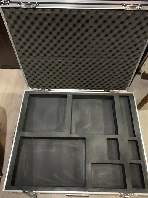

Das ständige Verkabeln im Club geht mir langsam auf den Zeiger, ich habe mir nun folgendes Case bauen lassen, um damit als LiveAct durch China zu touren. Dazu noch Ein/zwei Synths in den Rucksack und fertig.
Muss jetzt noch am WE alle Kabeln verlegen / da hab ich oben bissl wenig platz gelassen (Anfängerfehler bei der Planung :snorre:)

Schönes Case, RustyChuan - und übrigens auch prima Lösung mit der Tasche, noir!

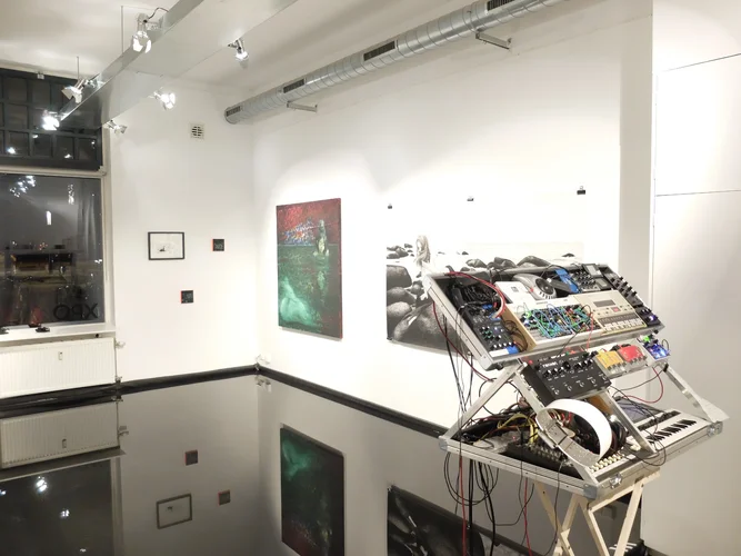

Wenn du dir für alle Anschlüsse konsequent Kabel mit Winkelsteckern besorgst (es gibt auch für alle Bedarfsfälle Adapter, wenn man ein bisschen sucht), müsste das mit dem Verkabeln auch hinhauen.
Mein Live-Setup ist einem ständigen Wechsel unterworfen, deshalb muss ich Kompromisse eingehen.
Im Moment sieht die Kasperbude so aus wie unten, und ich brauche eine knappe Stunde zum Verkabeln und Soundcheck (inklusive Lautsprecherboxen allerdings). Es sind zwei Cases plus ein Koffer (mit Lautsprechern und Mini-Lichtanlage), das ist mit etwas Willen zum Raubbau am Körper zur Not auch in Öffentlichen transportabel.
In einer kleinen Galerie sind die Ansprüche an Lautstärke und Lichtshow allerdings auch reduziert...

Spielst du in der Galerie zu einer Ausstellungseröffnung? Was spielst du da für Musik?
Würde mich mal interessieren...
  • #115
Ja, in diesem Fall war das so. Ich hatte drei Auftritte dort, jeweils mit zwei Paaren Lautsprechern (eins für draußen, weil immer nur ein paar Leute zur Zeit in die Galerie und vor den Bildern im Wasser plantschen durften).
Ich spiele da so Ambient-/Soundscape-Zeug. Such mal auf Soundcloud nach Feinstrom, der Track "Wasserprobe" ist es.
Anhang anzeigen 124999Anhang anzeigen 125000
du willst die Geräte im Koffer betreiben?
Hast du an die Belüftung gedacht? Manche Geräte haben unten Lüftungsschlitze. Die Hersteller gehen davon aus das das Gerät auf einer ebenen Fläche steht und das durch die Standfüße von untenb Luft rankommt.
M.i.a.u.: RustyChuan, Orphu und Würze
  • #118
Guter Einwand. Das würde ich zu Hause mal testen - einfach mal anschalten und alle 20 Minuten mal die Temperaturen checken.
Vielleicht kannst du die Abstände mit durchbrochenen Abstandhaltern aus Schaumstoff regeln (die kannst du ja mit Fotoecken befestigen - müssen ja nicht so viel aushalten, und mit Teppichklebeband wäre ich lieber vorsichtig).
Was machst du eigentlich mit den Stromkabeln bzw. Netzteilen? Separat im Rucksack?
Mein Case konfiguriere ich immer möglichst so, dass nur ein einziges Stromkabel herausführt. Mit den beiden Stomplights und den zwei bzw. vier Aktivboxen muss ich eh schon reichlich Verlängerungskabel und Verteiler mitschleppen. Auf diese Weise komm ich mit den zwei Cases und einem Koffer aus - ich nehm aber immer noch eine große leere stabile Einkaufstasche mit, weil ich beim Abbau meist weniger Zeit habe als beim Packen zu Hause und den Kram nicht wieder perfekt in die Koffer getetrist kriege...

Kann man nicht ein Case bestellen was oben und unten nen Deckel hat? In der Mitte dann eine Lochplatte auf dem die Geräte stehen. Darunter, durch die Löcher geführt die Kabel/Netzteile befestigt mit Kabelbinder. Durch den unteren Deckel (besser Boden?) kommt man prima an die Kabel ran und hat gleichzeitug das Lüftungsproblem gelöst.
Reines Rumgespinne (hab Homeoffice) meinerseits, ich brauch kein Livecase und hab auch gar keine Ahnung davon ...
  • #120
…ein Haubencase…klar - aber so wie Du es beschreibst wird es viel zu voluminös…
…eher könnte man im ‚Bodendeckel‘ Lüftungschlitze anbringen/einsägen oder tatsächlich Lochbleche in Ausschnitte einsetzen…es regnet dann halt an diesen Stellen rein…
