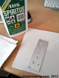

Entfetten der FrontplatteEntfetten der Frontplatte Frontplatte entfetten
Vor dem Bügeln sollte die Front noch einmal ordentlich mit Alkohol, Spiritus oder (vorsicht, greift die Haut an) Verdünnung entfettet werden.

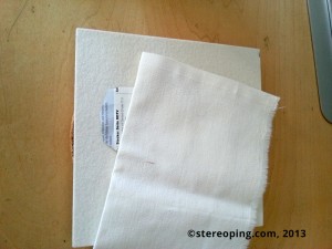

Das unnötige Papier kann man abschneiden. Als Unterlage nutze ich einen Korkuntersetzer und eine Filzplatte. Trotzdem kommt noch sehr viel Hitze auf den Tisch. Aufpassen!Das unnötige Papier kann man abschneiden. Als Unterlage nutze ich einen Korkuntersetzer und eine Filzplatte. Trotzdem kommt noch sehr viel Hitze auf den Tisch. Aufpassen! Bügeln – Vorsicht mit der Unterlage!
Die Front mit dem aufgeklebten Ausdruck wird nun gebügelt. Das Bügeleisen stelle ich auf volle Pulle, ich habe einmal weniger Hitze versucht. Im Ergebnis liess sich der Ausdruck von der Front leicht mit dem Fingernagel abkratzen. Mehr Hitze gibt mehr Verbindungskraft. Andere Kollegen warnen vor zu viel Hitze weil dann das Layout verlaufen kann, was mir noch nicht passiert ist. Hängt wahrscheinlich auch vom Bügeleisen ab.
Es ist schlau sich eine Unterlage aus Kork, Filz, beidem oder etwas anderem drunter zu legen. Die Hitze ist schon ordentlich, da kann man einen lackierten Tisch gut mit ruinieren. Ein dickes Tuch als Unterlage ist nicht so doll, wir brauchen einen Widerstand um das Bügeleisen fest anzudrücken. Ich habe ganz gute Erfahrungen mit einem Kork Untersetzer gemacht. Aber auch der leitet viel Hitze in den darunter befindlichen Tisch!
Zwischen Frontplatte und Bügeleisen lege ich noch ein 2x gefaltetes Baumwolltuch. Es schützt das Papier vor mechanischer Belastung durch das Bügeleisen und verteilt die Hitze besser. Nun 2-4 Minuten mit etwas Druck langsam in alle Richtungen bügeln, Bügeleisen auch mal drehen, bis alles systematisch ordentlich gebügelt ist.
Die Frontplatte muss natürlich mit dem Papier nach oben zeigen. Zwischen Platte und Bügeleisen lege ich noch ein paar Lagen dünne Baumwolle um das Papier vor mechanischer Beschädigung zu schützen und die Hitze gleichmäßiger zu verteilenDie Frontplatte muss natürlich mit dem Papier nach oben zeigen. Zwischen Platte und Bügeleisen lege ich noch ein paar Lagen dünne Baumwolle um das Papier vor mechanischer Beschädigung zu schützen und die Hitze gleichmäßiger zu verteilen

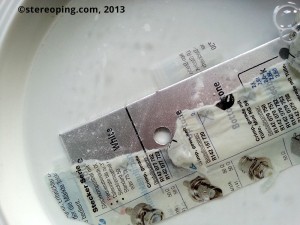

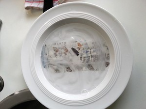

Nach dem Bügeln 10 Minuten abkühlen lassen und Front in Wasser mit Spülmittel legenNach dem Bügeln 10 Minuten abkühlen lassen und Front in Wasser mit Spülmittel legen. Einweichen
Nach dem Bügeln kann man die Front fast nicht anfassen vor Hitze, 10 Minuten liegen lassen und dann in einen Teller mit Wasser und etwas Spülmittel
Nach weiteren 10 minuten kann man das Papier abrubbeln. Dem Ausdruck sollte jetzt leichtes Fingernagelkratzen nichts ausmachen. Ansonsten hat er zu wenig Hitze bekommen und der Toner hat sich nicht mit dem Alu verbunden. Man kann alles mit Verdünnung wieder abrubbeln und von vorn beginnen. Nach weiteren 10 minuten kann man das Papier abrubbeln. Dem Ausdruck sollte jetzt leichtes Fingernagelkratzen nichts ausmachen. Ansonsten hat er zu wenig Hitze bekommen und der Toner hat sich nicht mit dem Alu verbunden. Man kann alles mit Verdünnung wieder abrubbeln und von vorn beginnen. Abrubbeln
Nach weiteren 10 Minuten – man kann gerne auch länger warten wenn man geduldig ist – lässt sich das Papier mit dem Finger abziehen und abrubbeln. Wenn die Hitze beim Bügeln groß genug war, sollten die Buchstaben nun relativ kratzfest sein. Bei mir sind oft viele Papierfasern im oner verbacken, die Schrift sieht irgendwie faserig und grau aus. Das kann man gut mit dem Finger rausrubbeln bis die Schrift schön schwarz ist.

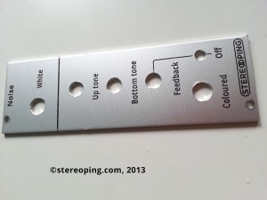

Fertiges Panel, nicht perfekt aber ganz ok. Die Qualität ist nicht perfekt uns stark abhängig von Laserrdrucker, Toner, Papier usw.Fertiges Panel. Die Qualität ist nicht perfekt und ist abhängig von Laserrdrucker, Toner, Papier usw. Fertig
Nicht perfekt aber für den Aufwand an Zeit und Geld imho optimal.
