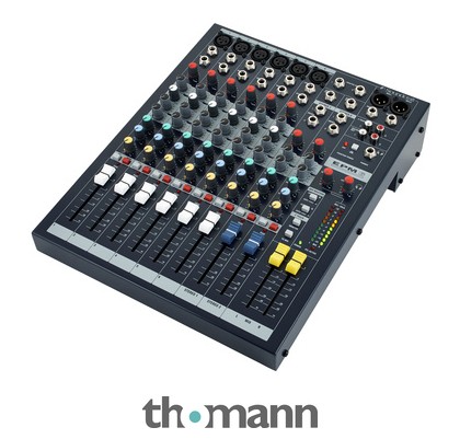

Ich würde den Mixer gerne als Submixer für meine Behringer RD-6 nehmen, da bräuchte ich 6 Mono-Kanäle.
EQ's für 6 Mono-Kanäle mit durchstimmbaren Mitten 🤗:
Ich kenne das Mischpult selber zwar nicht, scheint mir für den Zweck aber gut geeignet zu sein. :cool:
