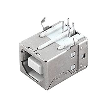

Ich verstehe nicht wie du das mit dem USB meinst, ich habe den Adapter bestellt den Nicolas vorschlug.
Die Buche am Midi controller sieht so aus, verstehe ich deinen Vorschlag richtig dass es ein dafür vorgesehenes Kabel geben könnte das auf beiden Seiten passt? Zur not könnte man das vielleicht auch selber bauen (?). Gute Idee.
Nochmal zu dem usb-midi crash, ich hab mir den firmware code gerade angesehen und der sieht anders aus, ich glaube der Nicolas hat das refactored und verwendet jetzt so virtuelle midi ports.
Ist mir noch zu hoch, aber ich nehme an dass da ein Flüchtigkeitsfehler bei passiert ist. Oder es liegt am Adapter, was ich aber nicht glaube. Aber das sollte schon fixbar sein
Habs auf Amazon gefunden
https://www.amazon.de/-/en/DeleyCON-USB-2-0-Cable-Black/dp/B071KSTHYV/ref=sr_1_8?crid=1H7S36YT1D5JK&dchild=1&keywords=usb+b+auf+c+kabel&qid=1605434312&sprefix=usb+b+to+c+%2Caps%2C191&sr=8-8
  • #157
ja genau sowas meinte ich, ein adapter-kabel damit man sich wenigstens den kleinen fussel-adapter spart... sollte fuer die meisten zwecke stabil genug sein.

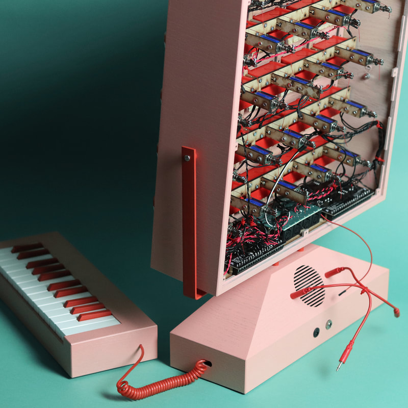

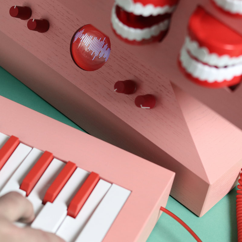

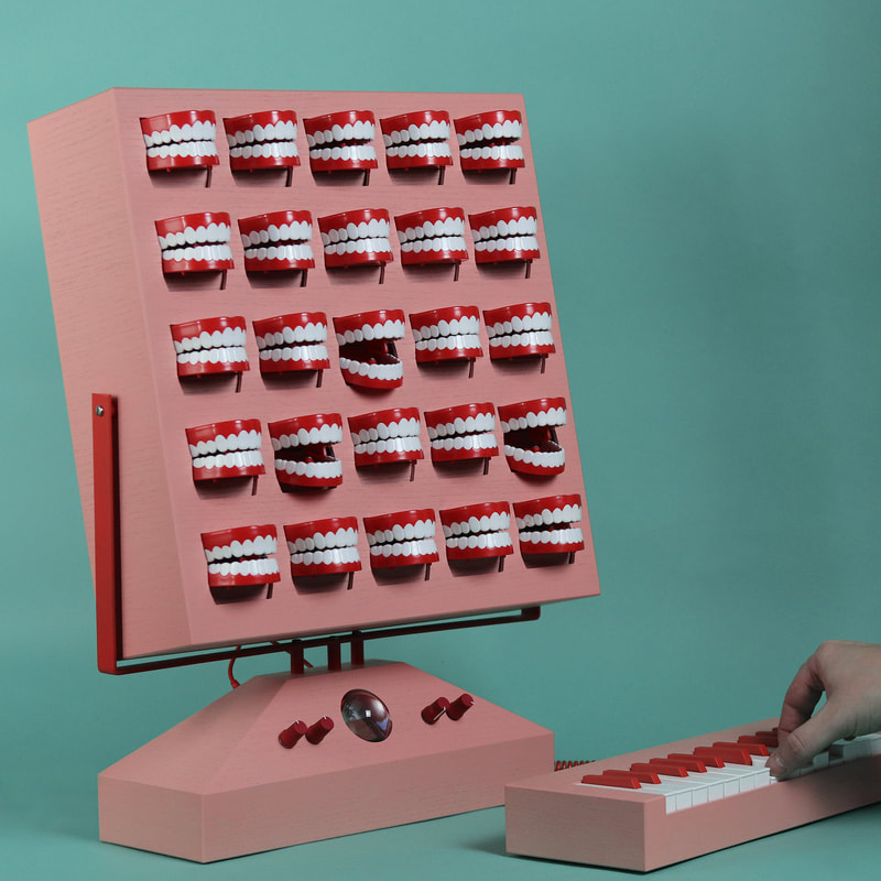

Hehehe, es gibt jetzt auch einen ausserordentlich schicken Gebiss-"Vocal"-Synth namens VOC25 auf Axoloti-Basis, den Love Hultén gebaut hat (nach der ursprünglichen Idee von Simone Giertz).
"VOC-25 is a conceptual vocal synthesizer based on the Axoloti Core and 25 sets of plastic teeth, each set representing a unique note on the keyboard. The three-part wooden setup echoes the look of a classic desktop computer including monitor, main console and keyboard. RAW vocal audio samples are fed into the main console via USB, creating a personal voice bank. There are two built-in effects, reverb and delay. The Axoloti board inputs MIDI via the 25-key keyboard, but it also outputs MIDI. These signals are converted to DC current via control boards located inside the monitor segment. The custom-built boards direct the "choir" - 25 individual solenoids, each one connected to a set of hinged teeth. The setup can be used standalone with its built-in speakers, but it also outputs mono in the back, and using external monitors is a good way to reduce mechanical noise.
VOC-25 take inspiration from an original concept created by Simone Giertz"
