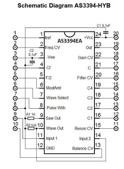

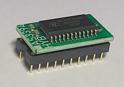

Service gerade den six track eines bekannten und eine Stimme ist hin, definitiv der CEM3394, also hab ich ne adapterplatine für die soic version von alfa gemacht. irgendwas funzt leider noch nicht. hab die dioden drin, wie im alfa datasheet angegeben (ist die E version), aber reso ist viel zu hoch und vom vco kommt keine stimme durch. spannungen liegen an den pins alle an und vco out (neues feature beim alfa) brummt auch. wenn ich nen cem in den slot stecke, passt alles --- vielleicht hat wer nen tipp oder kann mich auf ne verbogene hirnwindung hinweisen wäre cool!
und wenns mal läuft, kann ich gern die daten zum adapter onlien stellen
pins hab ich so geadaptert
