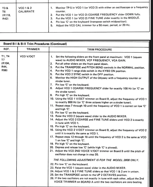

Bitte bedenken, daß sich ein keramikschraubendreher lohnen würde, denn das reduziert potenzielle kurschlüsse.
Hier hat ein kollegin auf modwiggler die trimmer für den karp mal dokumentiert; hab das pdf mal angehängt.
Ansonsten, wie von horn beschrieben, viel geduld und toi toi toi!
