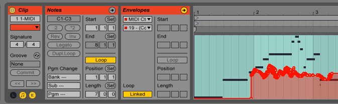

Zweite Frage dreht sich auch um den Sub 37: Was muss ich machen, damit ich Parameter wie zb den Filter-Cut-Off per Midi steuern kann? Im Moment sende ich ja Midi zum Sub, aber halt nur Noten. Dann zeichne ich das Audiosignal auf in Ableton. Ich möchte aber nicht nur die Noten senden, sondern auch Informationen zb wie Filter-Cut-Off, so dass ich das besser und genauer steuern kann. Ist das möglich?
