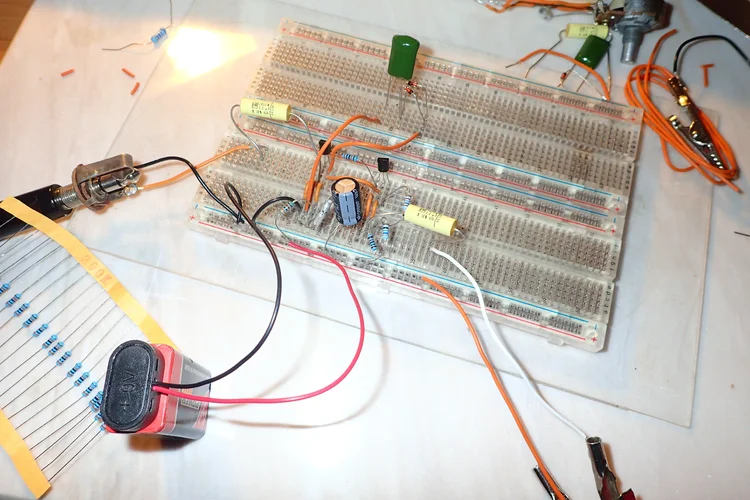

Alles gut. Ich habe mich insofern entschieden, dass wenn mir das alte G3 über den Weg läuft, dann werde ich es kaufen. Im Moment bin ich intensiv mit Fuzz-Forschung beschäftigt. Ich mache die Tage einen Fred dazu auf. Mir fehlt noch eine Eingangsstufe.
Viele Grüße
Martin
