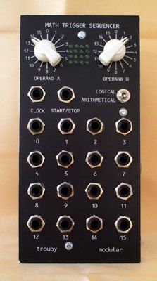

Auf dem Bild steckt Trouby grade die Triggerkabel in das Modul.
Oben siehst Du jeweils die zwei 16-Schritt-Drehschalter, und in der Mitte die 4*4 LED-Matrix
Gross:
http://farm5.static.flickr.com/4131/508 ... 1818_b.jpg
Trouby meinte ja, dass die LED-Matrix nicht der Bringer sei, aber ich finde sie gut.

nee - die LED-Matrix is geil, die drehschalter sind noch nich der bringer ^^
hab aber ne idee für nich-modularbesitzer: das teil in 19" 2HE als stand-alone mit wandwarze.
links: 2x 8 Buchsen Outs
rechts: C, S/S, A/L, LEDs, 2 Drehschalter...
wär ~50€ teurer...

so - hab jetz die vollversion fertig - mit chickenheads drehschaltern ;)
sind lorlin codierschalter - was seltsam ist: die ALU nimmt bei Operand A den wert +1 - jemand ne idee?
schalter is ok - brauch ja nur den knopf entsprechend verschieben ^^
  • #27
die funktionen kennich schon ;)
ich meine den operanden A - warum der stellwert -1 weniger is keine ahnung - hab den knopf umgeschraubt ^^
