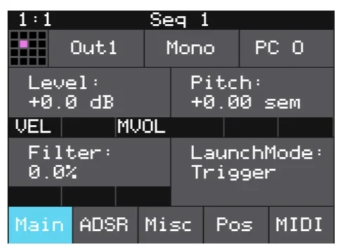

3. "Push INFO until you see the parameter you want to modulate." (Nein, es gibt keine Page mit Parametern. Bin auf der neuesten Firmware... ein weiteres Drücken von "INFO" (s. Step 2) zeigt keine Parameter, sondern steppt durchs "Pad-Menu").
Hmm, bei Punkt 4 wirds dann klarer:
4. Touch one of the three black boxes below the parameter to display the Modulation Parameters screen.
Siehe Bild - unterhalb von Level ist da schon VEL und MVOL eingestellt - Pitchbend Modulation wäre dann wohl unterhalb des Pitch Parameters einstellbar. Ein Klick darauf bringt dich dann zu einer Modulation-page wo du die entsprechenden Modsources für diesen Parameter einstellen kannst.

Ha-haa... die schwarzen Slots sollen also Platzhalter darstellen! Herrjeh.
Also: Pitch funktioniert!!! Wäre ansonsten ja auch zu behämmert. Allerdings kehrt der Pitch nicht auf 0 zurück wenn der Controller in Nullstellung ist... Könnte aber (wie immer) am Controller o.ä. liegen. Aber grundsätzlich: sowas sollte man doch nicht über einen "Learn-Mode" definieren müssen? Pitch ist doch fucking Pitch... ???

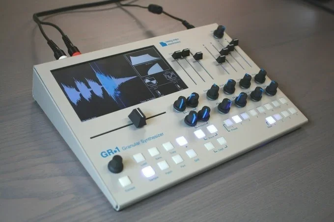

Übrigens: Es gibt doch noch einen sampler der so ähnlich aussieht wie die blackbox aber mit noch paar controllern dran? Mir fällt der Name nich mehr ein, aber der war glaub ich nur für Granular ausgelegt oder?

Zu dem mysteriösen Granular-Gerät kann ich leider keine Info liefern. Vielleicht in den anderen Threads wühlen? Würde mich wundern falls das Gerät nicht schon besprochen wurde.
Tasty Chips Gr-1
