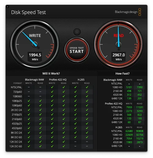

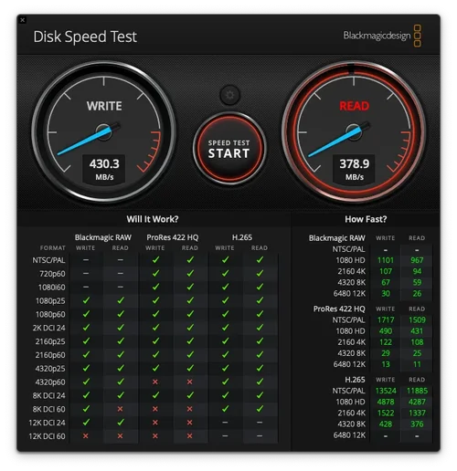

Ich find den gut, hänge das TEil aber wohl unter den Desk. Dann ist aufgeräumt.
Die alten T5 SSD, die ich hier habe schaffen:
Die Interne SSD schafft:
Will heißen, für das Auslagern von Daten (Ableton Packs, Samples, Installer, etc) reichen schon die oben mehr als aus. Wer hunderte GB große Videofiles hat, der geht besser auf ein TB4/5 Laufwerk oder
beißt in den teuren Upgrade-Apfel (Wortwitz).

Auch wieder nur mit USB angebunden, das ist im Vergleich mit der internen SSD oder Thunderbolt schnarchlangsam, siehe Zahlen dazu von @phunk80.
Vielleicht bringt ja endlich mal jemand so ein Dock mit TB raus.
