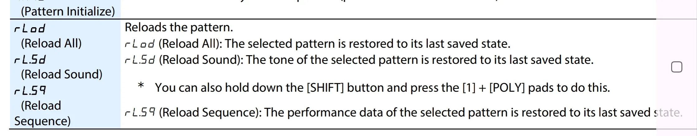

Wenn ich am S-1 an einem Pattern bzw. Sound etwas ändere, dann aber NICHT speichere, bleiben meine Änderungen auch dann bestehen, wenn ich das Pattern wechsle. Erst wenn ich den S-1 aus- und einschalte, sind die Änderungen weg. Geht das auch eleganter, also ohne Ausschalten?
  • #216
Übers das Menü gibt's die Funktionen Reload All, Reload Sequence und Reload Sound.
