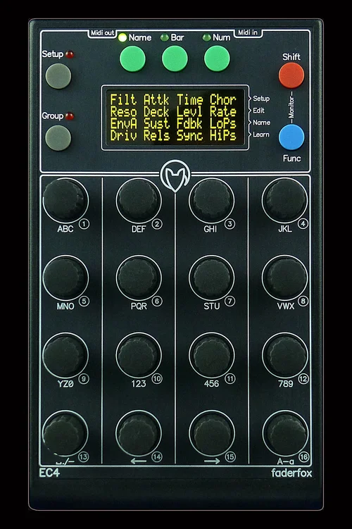

und etwas traditioneller und hochwertig - Faderfox EC4​
frei benennen und zuordnen mit NRPNs.
Nicht für Sysex, das können aber viele nicht, fast alle. Leider. Aber für Plugins braucht man nicht mehr.
mit Anzeige, gibt auch Knopfboxen ohne Display.

und etwas traditioneller und hochwertig die hier Faderfox​
