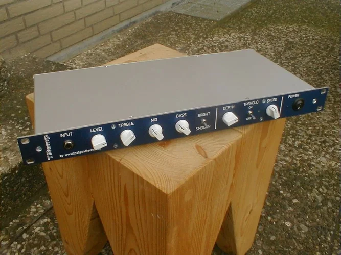

Ich habe von 2004 bis 2014 einen eigenen Rhodes-Preamp gebaut und selber vertrieben (incl. CE usw.). Nachdem ich aber in 2013 zum 2ten Mal Papa geworden war und sich die ganzen WEEE- und EAR-Regelungen massiv ausgeweitet haben, hab ich das Projekt wieder eingestellt.
Das Ganze war aber sowieso eher ein persönliches 'Spass'-Projekt, wirtschaftlich gelohnt hat es sich nicht wirklich.
Aktuell sind 122 Geräte davon in Umlauf, den Support mache ich natürlich weiterhin.
