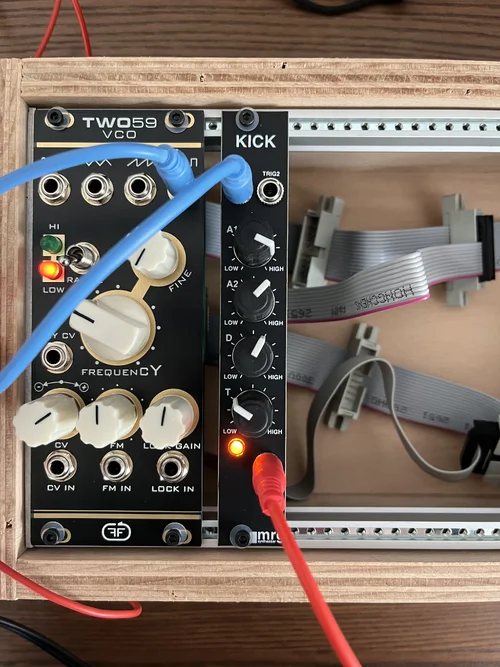

Cool was ihr hier so zeigt 👍 ein OC steht bei mir für irgendwann auch noch auf der Liste, musste mich jetzt erstmal um ein neues Case kümmern. Habe mich für ein kleines 60hp Eurorack Skiff entschieden. Und dann habe ich noch einen 808 Kick Clone gebaut

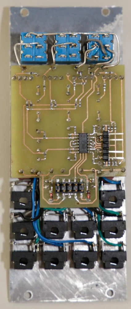

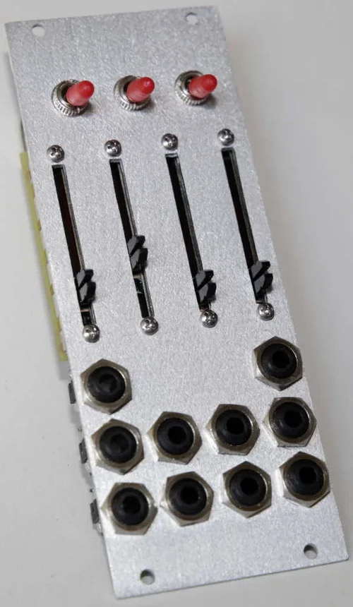

Nix Aufregendes, einfacher Stereo Mixer gedacht als I/O Modul zum USB Interface, 2x Mono Eingang mit Kill Switch, 1 Stereo/Dual Mono Eingang Umschaltbar, 1x Stereo/Mono mit Pegelanpassung Line->Eurorack. Letzterer kann einzeln abgegriffen und aus dem Mix genommen werden und wird außerdem seitenverkehrt auf den anderen Stereoeingang normalisiert. Da dessen Signal invertiert ist, kann man damit dann auch die Differenz L-R bzw R-L in das Signal L und R reinmischen. (Früher hieß das Stereobasisverbreiterung, weis noch nicht wofür)

Concept Art^^ (Front/Beschriftung), Work in Progress. Update folgt.
