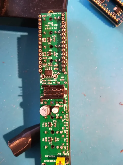

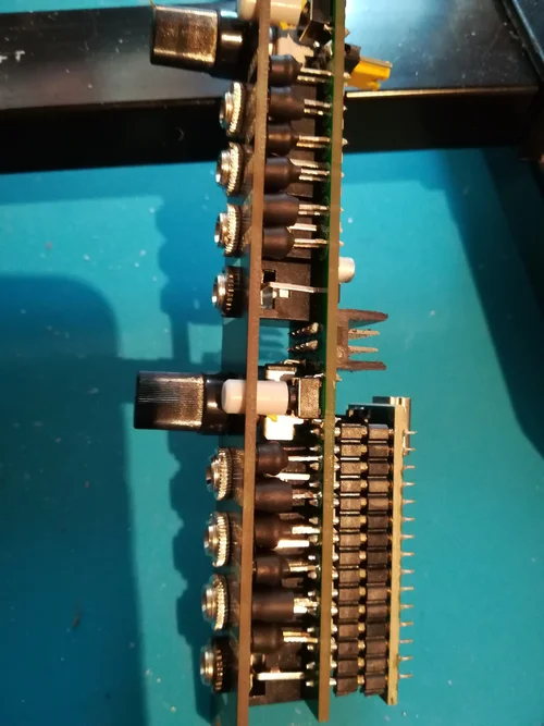

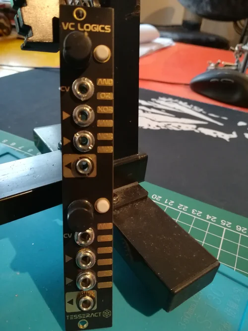

VC Logics (SMD pre-soldered Version)
Trotzdem gar nicht mal so leicht, wenig Platz, Tricky von der Reihenfolge der Bestückung! Hex File mit XLoader aufgespielt, schätze hat geklappt, da keine Error Message.
Test steht noch aus. 160K Widerstände nicht gegen die 200K für 10V +/- 5V getauscht.. mal gucken ob die jetzt 8V Range reicht?

Und die LEDs mit Schrumpfschlauch gemacht damit sie nicht seitlich durchscheinen. Habe ich bei meinem auch so gemacht.

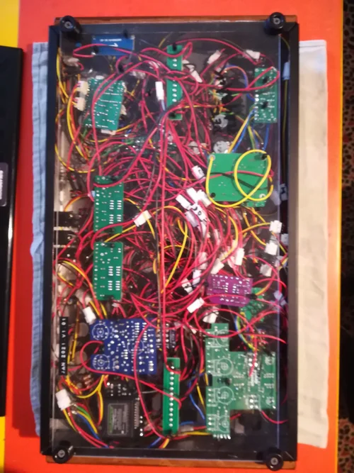

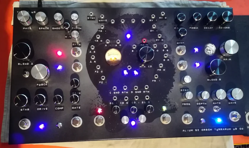

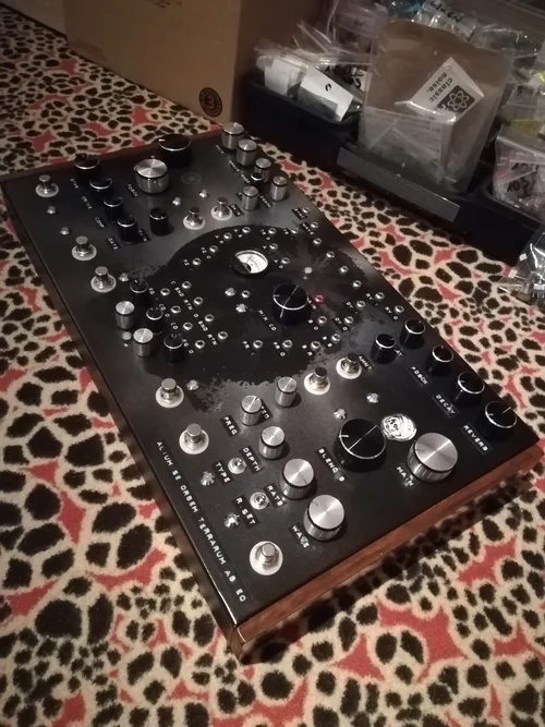

Zum Thread ...
"Wie wäre es mal mit einem schönen analogem Multieffekt:"
Fiel mir folgendes ein, weil es auch in die Ecke "Unfertige Projekte" bzw. "An was baut Ihr denn so" gehört.
5 Band EQ + Fuzz + Tremollo + Delay + 12Db HP/LP Filter mit Lfo + Reverb + Frei Patchbar + Mixer/Splitter + FX SND/RTN + Fancy VU Meter
+ Enorm viel Arbeit = Check :selfhammer: Troubleshooting zieht sich leider ewig hin.. ;(
To be continued...

Auh ja, so was siecht auch bei mir dahin. In 19" reingepfriemelte Gitarren-Tretminen, irgendwann wollte ich das wieder zurückbauen (die Gehäuse hatte ich aufgehoben), jetzt siehts noch schlimmer aus...

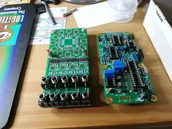

So, zunächst einmal:
Vielen Dank nochmal an @Tsanderakis für die Tastenkappen. Habe die grünen gewählt.
Und dann habe ich mit dem ST Stereo Kompressor angefangen. Super anstrengend. Wollte eigentlich keine SMD Sachen mehr zusammenbauen.
Muss noch ein paar Widerstände besorgen.
Schwer einzubauen an dem Compressor sind eigentlich nur die THAT4305Q16-U. Das ist aber auch nur eine Frage vom Werkzeug. Flux und Wick. Ich nehme EDSYN FL 22 YFL (z.B. Reichelt) und CHEMTRONICS SODER-WICK. Flux nicht zu sparsam verwenden und wenn auf den letzen 2 Beinen pro Reihe zuviel Lötzinn ist, einfach mit Wick wegsaugen und nochmal den Lötkolben ranhalten. Ich hatte auch mal Lötsauglitze von Stannol, bin damit aber bei SMD überhaupt nicht zurecht gekommen. Bei dem Compressor bekommt man aktuell immer noch die Bauteile eingekauft. Bei vielen anderen Modulen ist das im Moment ja leider nicht mehr der Fall. Die B10K Stereopoties hätte mit T18 Achse 3U, falls man nicht in UK bestellen will.
  • #3.980
Anstrengend ist das für die Augen, auch mit Lupen. Ich merke auch immer das ich nicht mehr so gut wie früher sehe. Das muss ich mir nicht mehr so oft geben...
Das überschüssige Lötzinn habe ich mit entlötlitze wegbekommen. Habe ein kurzes Stück abgeschnitten und dann mit der Pinzette und großer Lötspitze benutzt.
Die Potis habe ich auch von 3U, die fehlenden Widerstände bekomme ich hoffentlich bei Reichelt.
