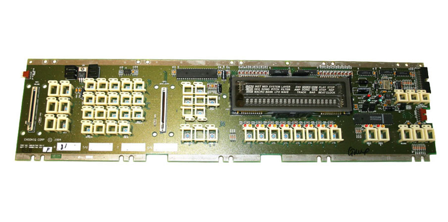

Ich habe hier einen frühen ASR-10, also den mit dem "Leuchtzeilen"-Display (nicht das LCD).
Bei dem guten Stück funktioniert das erste Zeichen in der Displayzeile gar nicht und das Zeichen an der 5.Stelle kommt erst ein paar Minuten nach dem Einschalten. Könnte das was termisches sein? Wie werden diese Leuchtziffern-Display angesteuert? Liegt da wie bei 7Sgement-Leds einfach eine Spannung an? Kann man die nachmessen?
Das sind VFD-Displays, also sowas wie Röhren. Die werden, wie Siebensegment auch, via Matrix und Zeitmultplexverfahren angesteuert, über spezielle Controller. Messen kannst da nur mit dem Oszi.

Der ASR-10 ist zerlegt. Beim Display kann man unten links schwarze Flecken in der Röhre sehen.
Ich dachte schon, das war's, aber bei Syntaur wird ein Board mit den gleichen Flecken angeboten
Hier das Produktfoto:
ist das normal? Soll ich den ASR jetzt einfach wieder zusammen bauen und hoffen?
Der Fleck ist das sogenannte Getter, ein verdampftes Metall, welches die Restgase im Vakuum bindet - also ganz normal und kein Fehler.

der asr ist jetzt wieder an einem Stück und ich habe den Display-Test lt. Servicemanual durchgeführt.
Mir ist aufgefallen, dass das erste Zeichen beim Einschalten für 1-2min ganz schwach glimmt und auch die richtigen Zeichen zu erkennen sind. Die Ansteuerung ist also OK.
Mit meinem gesunden Halbwissen würde ich also auf eine mangelhafte Kathodenspannung tippen. Alle anderen Zeichen leuchten normal (ausser dem 5., das kommt immer erst nach einer Weile).
Haben solche Displays nur einen Anschluss für Kathodenspannung oder gibt es mehrere Anschlüsse?
Sollte es nur einen Anschluss geben, dann kann man ja wohl davon ausgehen, dass das Display kaputt ist.
Leider sagt das Servicemanual dazu nichts. Wer könnte Schaltpläne für den ASR haben?
Was sagen die Fachleute?
Danke
VFD's besitzen nur eine Kathode für alle Segmente.
Die besteht aus dünnen Drähten, welche geheizt werden, um Elektronen auszusenden (direkte Heizung), die Anoden sind die mit Phosphor beschichteten Elektroden, die beim Auftreffen der Elektronen aufleuchten.
Dazwischen befindet sich das Gitter, welches bei diesen Displays in verschiedene Segmente aufgeteilt ist - jedes Gittersegment lässt sich einzeln ansteuern und somit einen bestimmten Bereich des Displays aktivieren oder deaktivieren oder in der Helligkeit zu verändern.
Wenn ein Segment erst mit Verzögerung leuchtet, könnte das zuständige Gitter nicht richtig angesteuert worden sein, z.B Lötstellenproblem.
Bei negativer Spannung gegenüber der Kathode werden die Elektronen zurückgestossen und erreichen die Anode nicht mehr, bei positiver Ansteuerung dagegen beschleunigt und somit die Helligkeit des Segments erhöht.
Wenn ein Segment nur schwach leuchtet, dürfte eben diese Gitterspannung zu niedrig sein, was eventuell auch auf ein Kontaktproblen hinweist.

Laut Bitsnbytes ist das Problem bekannt.
Das Display ist wohl kaputt.
Display + Einbau kostet 160EUR.
