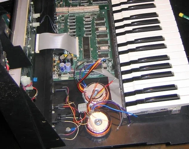

Damit der Spass am Ringkernen gefördert wird ein kleines Pic meines VS Umbaus. Der hat aber genug Platz um mit Standard Ringkerns auszukommen, man braucht halt 2 davon :nihao:

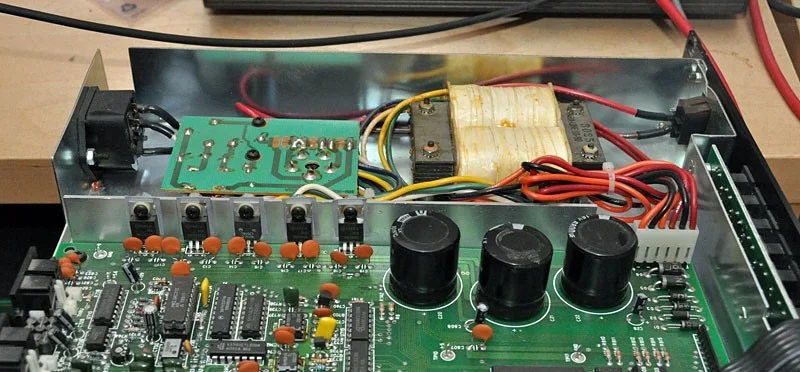

Matrix von innen:
(Soviel zum Schaltplan und der geheimnisvollen "Abstimmung" :harhar: )
Der klein(st)e Ringkern hätte 20W und ist D=60, H=30 groß. Den bekommt man prima auf eine kleine Aluplatte mit 5 Löchern, die da montiert wird, wo der alte Trafo saß = keine Löcher bohren.
Der Matrix nimmt primär übrigens 14W auf, mit dem neuen Trafo wird der Wirkungsgrad schon mal steigen. (Ich würde ihn auch einfach auf etwas weniger Netzunterspannung auslegen, 230V-10% reicht mir da. )
Mehr Energie sparen würde bedeuten, den Trafo anders zu dimensionieren, die Netzteildioden (zumindest die 5V) gegen Schottky zu tauschen und alle Spannungsregler gegen Low-Drop Regler zu tauschen. Und dann fehlen da noch die üblichen paar µF-Elkos am Ausgang der Regler. Ich weiß nicht, das ist mir dann doch zu viel Bohei für zwei oder drei Watt weniger.
