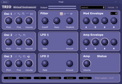

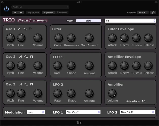

Hallo Forum,
seit einigen Wochen bin ich damit beschäftigt, mir einen lang ersehnten Wunsch zu erfüllen : Einen selbstgeschriebenen Softsynth.
Ich bin schon relativ weit, mir fehlen noch ein paar Sachen und einiges läuft noch nicht so rund. Logic crasht noch häufig,
man kann noch keine Patches speichern, es gibt im Augenblick nur Sägezähne und die Modulationsmatrix ist noch nicht fertig.
Geschrieben ist das ganze in C++, am DSP Code habe ich mir übrigens besonders die Zähne ausgebissen. :selfhammer:
Sei's drum, hier die Features wenn er fertig ist:
3 Oszillatoren : Sägezahn, Sinus, Rechteck
2 LFOs mit 3 Wellenformen
12/24 dB Moog Tiefpass Emulation
2 ADSR (Filter/Amp)
2 Fach Modulatiosmatrix mit LFO->Osc Pitch, LFO->Filter Cutoff, LFO -> Filter Resonanz

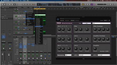

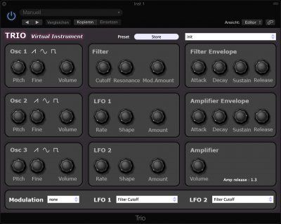

Zur Zeit sieht er so aus, das UI wird aber noch angepasst:
Hier ein erstes Soundbeispiel, auf die Schnelle zusammengezimmert:
Grob ist die Sache im Kasten, am meisten Zeit wird das natürlich Finetuning verschlingen.
Im Moment gibt es den Synth nur als AU, geplant sind noch VST und evtl. LADSPA für Linux. Wer Lust hat, ist herzlich eingeladen zu testen. In etwa 2 Wochen sollte eine testfähige Version zur Verfügung stehen.
Feedback ist dann natürlich sehr willkommen. Ich werde mir Mühe geben, daß er musikalisch klingt und seinen eigenen Charakter bekommt. Mit großer Wahrscheinlichkeit wird der Synth kostenfrei zu Verfügung stehen.
Ich halte euch auf dem Laufenden.
Gruß
MP
  • triotest_multi_lq.mp3

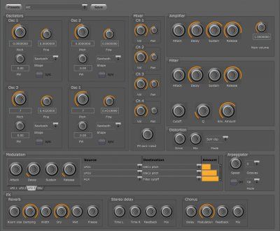

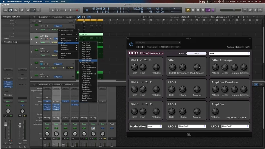

So, es geht weiter:
- Parameter lassen sich alle voll automatisieren und per MIDI-Learn ansprechen
- Patches können gespeichert und geladen werden
- Mehrere Instanzen kommen sich nicht mehr ins Gehege
Als nächstes steht an:
- Sinus und Rechteck Oszillator
- Die restlichen LFOS
- Verdrahten der Modulationsmatrix
Als Schmankerl zum Schluss werde ich dann noch einen schönen Patch Browser bauen.
Ein paar Glitches habe ich noch:
- Tiefe Töne erzeugen noch Aliasing Artefakte
- Die Wertebereiche der Envelopes sind noch nicht handlich genug
- Memory leaks
Ich werde nächste Woche die erste Version auf Github zur Verfügung stellen. Klangbeispiele folgen.

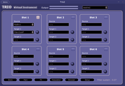

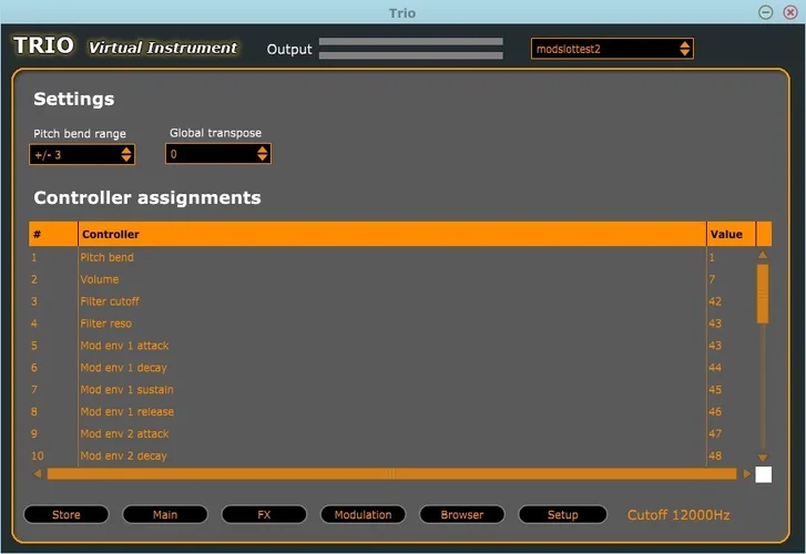

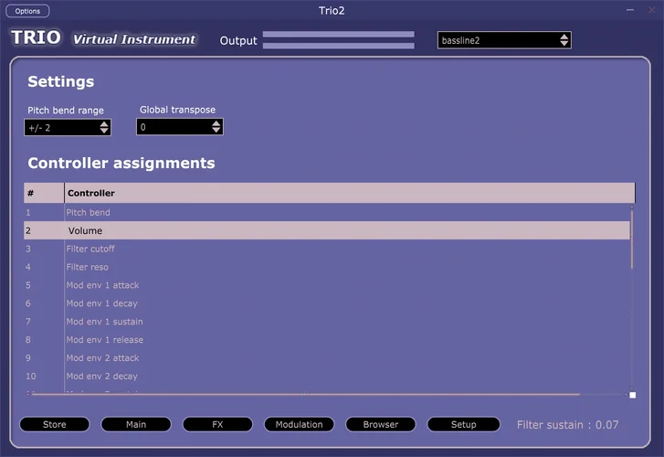

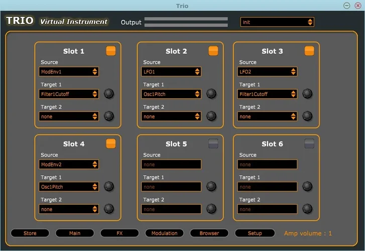

So, weiter geht's.
Ich befinde mich inzwischen auf der Zielgeraden.
Neu hinzugekommen sind nun die Oberfläche für die Modulationsmatrix, ein Patchbrowser, sowie ein Konfigurationspanel. Es funktioniert auch alles, ich stolpere nur immer wieder über unangenehme Bugs. Die ScopedPointer vom JUCE Framework bereiten mir immer mal wieder Kopfschmerzen.
DIe Modulationsmatrix ist echt praktisch und die Architektur erlaubt es nun prinzipiell alles überallhin zu routen. So kann man beispielsweise den Filter Cutoff mt einem LFO modulieren und dessen Frequenz wiederum durch einen weiteren LFO. Ausserdem habe ich es jetzt so angelegt, daß sich theoretisch beliebig viele LFOs und Hüllkurven anlegen lassen. Das UI gibt das allerdings im Moment nicht her. Natürlich kann man auch alle Modulationsziele mit dem Sequenzer modulieren. EIn programmiertes Sample und Hold ist also auch machbar.
Die aktualisierte Feature Liste:
3 Oszillatoren : Sägezahn, Sinus, Rechteck und Rauschen mit Hard-Sync
2 LFOs mit 3 Wellenformen, freilaufend und Host-Sync
4 Hüllkurvengeneratoren
16-Step Sequenzer (auch als Modulator) freilaufend oder Host-Sync
6-Fach Modulationsmatrix
- Quellen : LFO1, LFO2, Hüllkurven 1-4, Sequenzer
- Ziele : Filter Cutoff, Oszillator 1-3 Pitch, LFO1+2 Rate
Flexibles MIDI Controller Routing
Einfacher Faltungshall
Stereo Delay, freilaufend und Host-Sync
Zur Fertigstellung fehlen mir noch:
-Stereo Chorus
-Sample und Hold für die LFOs
-Die Implementierung des Controller Routings
Gerne würde ich auch das Routing der Effekte grafisch verändern können, derzeit ist es fix verdrahtet.
Leider bin ich immer noch nicht dazu gekommen, ein paar Klangbeispiele zu bauen.

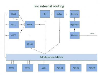

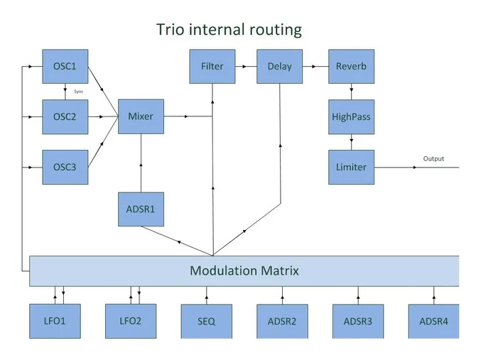

Wen es interessiert, hier noch das (derzeit fix verdrahtete) interne Routing der Module:

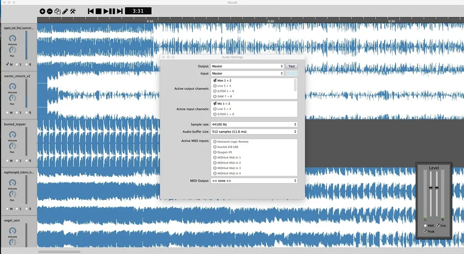

Ja, in der Tat.
Ich hab schonmal parallel angefangen einen passenden Audio Host für den Synth zu bauen. Bis jetzt gehen nur Wave Spuren, aber ich arbeite daran. ;-)

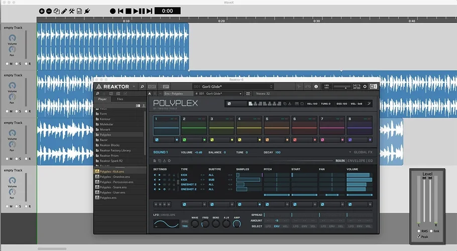

Inzwischen ist die ganze Sache ein wenig aus dem Ruder gelaufen, da ich ja eigentlich nur einen Synth bauen wollte. Der ist soweit fertig, ich schraube gerade fleissig an den Presets.
Jedenfalls kann ich in meinem Host jetzt auch schon Plugins laden und per MIDI ansteuern, ich bin gleich mal aufs Ganze gegangen und hab den Reaktor gestartet:
Im Grunde muss ich jetzt noch MIDI Funktionalität implementieren, dann kann damit Musik gemacht werden. :kaffee:

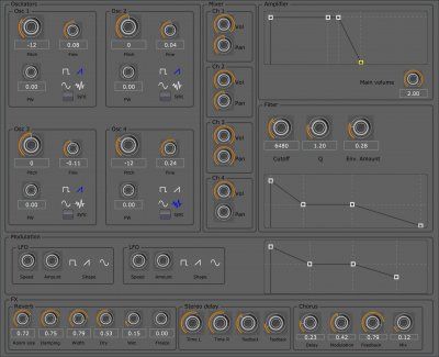

So, hat sich ja gut 3 Jahre nichts mehr getan. Was aber nicht bedeutet, daß ich nicht vorangekommen bin.
Ich musste wegen des neuen JUCE Frameworks und der VST2 Abkündigung durch Steinberg die Sache auf neue Füsse stellen und den Code migrieren.
Ausserdem sind Scoped Pointer rausgeflogen und durch auto und smart Ponter ersetzt worden.
Die ganze Sache ist auch jetzt wesentlich musikalischer. Ich habe viel Zeit mit den Envelopes und LFOs verbracht.
Release Termin ist der 18. Juli und die offene Beta Phase beginnt im April. Derzeit bin ich noch mit Bugfixing, dem UI und dem Programmieren von Patches beschäftigt.
Hierbei fallen mir immer wieder Probleme auf, die behoben werden wollen.
Hier das aktuelle UI, was sich noch ändern wird:
Audio Demos bleibe ich euch schuldig, bis die Patches soweit sind.
So hat jede Krise etwas Gutes.
Ich habe mir die Mühe gemacht und den Synth von Grund auf renoviert. Große Teile der AudioEngine habe ich neu geschrieben und das UI habe ich komplett neu aufgebaut.
So schaut's derzeit aus:
Ich werde jetzt den Code für die Oszillatoren auf den neuen DSP Kern von JUCE umrüsten, dann bin ich eigentlich fertig.
Soundbeispiele gibt's leider erst nach der DSP-Umstellung.

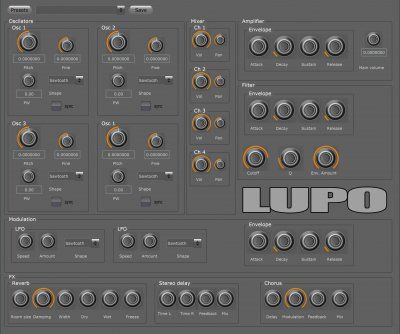

Es geht weiter:
Ich habe das UI noch weiter überarbeitet und an der Sound Engine gearbeitet. Ich benutze jetzt, wem es etwas sagt, BLIT Oszillatoren, die klingen wesentlich sauberer und fetter.
Derzeit kämpfe ich noch mit der Modulation. Hier das aktuelle UI:
Und anbei ein erster Soundschnipsel, nichts dolles aber alles aus dem Lupo ohne externe Effekte. Wie man hört, habe ich noch Parametersprünge. Die sind aber bald Geschichte.
  • lupotest.wav

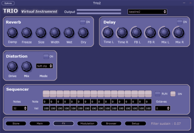

Es geht natürlich munter weiter, da ich wahrscheinlich nie mehr Zeit dafür haben werde als jetzt.
Neu hinzugekommen sind FM-Modulation, Distortion und eine brandneue Modulationsmatrix mit 12 Slots.
Ausserdem habe ich noch einen Arpeggiator spendiert.
Die Soundengine ist fast fertig, als da fehlen noch
PWM,
Hypersaw,
Oszillator sync
Multimode Filter
Den Reverb Teil werde ich auch noch gegen einen Faltunghall austauschen, da kann man dann eigene Impulsantworten reinladen.
Bald gibt es eine erste Demo Version zum Testen. Und natürlich mehr Sounddemos, ein Handbuch, Patches etc.
Der aktuelle Stand der GUI:
