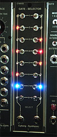

Letzteres sollte man upgraden und aus den Gates wahlweise Trigger machen können.

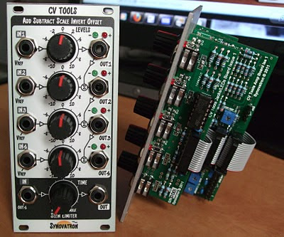

Attenuverting Mixer (Abschwächer, Offset Generator, Polarizer + Mixer):

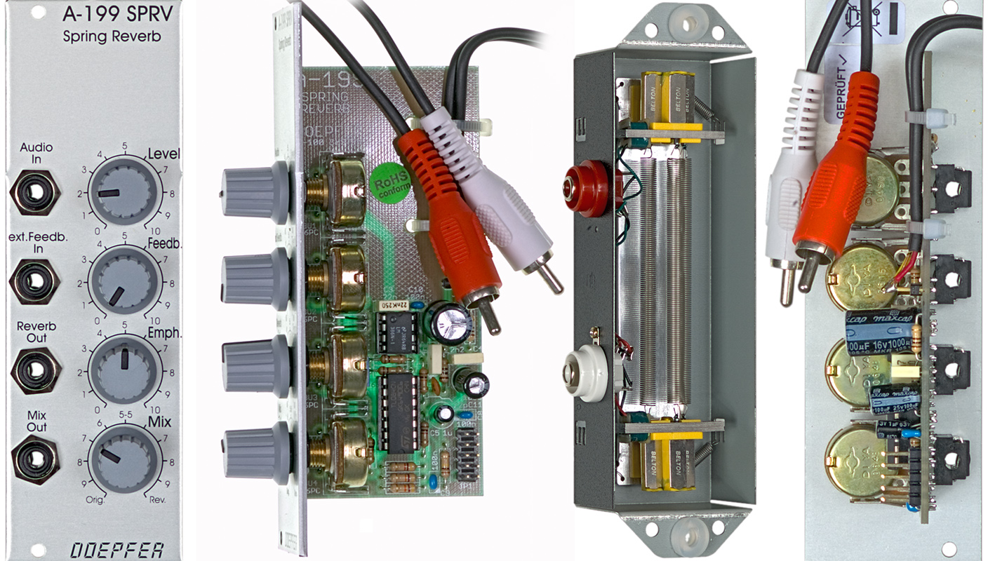

der "reverb sound durch wasp filter. den zweiten freien ausgang vom filter (in diesem fall bandpass) schicke ich dann gerne noch durchs a-199 reverb, und den direktsound vom reverb ins flame fx6 reverb.

...meiner Ansicht nach findet der A-199 ebenfalls zu wenig Beachtung. Ein toller Federhall, der den letzten Rotz fantastisch klingen laesst.

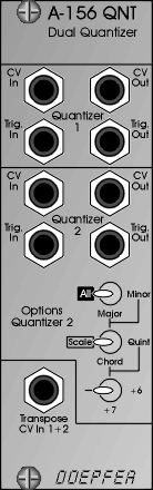

edit: habe auch random-sequences damit gemacht aber die eingriffsmöglichkeiten sind mir zu ungewiss. ich mache soetwas lieber über 2 vcLFO´s im xMOD und dann eine der dreiecke abgenommen und mit dem soundgate in eienm s/h und danach durch den 156er - das ist zwar ein riesen patch aber man hat doch etwas besseren eingriff und kann auch zu bestimmten zuständen zurückfinden[bis zu einem bestimmten schwierigkeitsgrad]
