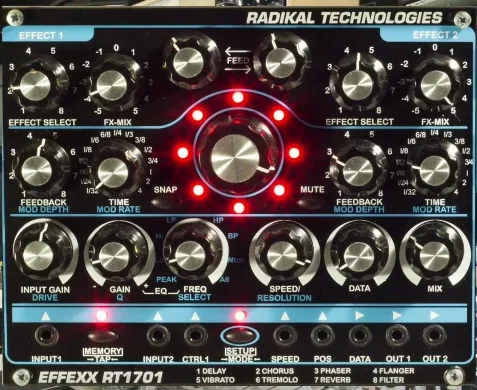

Jörg hat im NAMM Thread ein Video zu einem neuen Modul gepostet, dass eben zur NAMM erscheinen soll. Es handelt sich um ein duales Multieffekt Modul, das RT1701.
Ich hab mal einen Screenshot gemacht, weil das Bild im Video nur kurz zu sehen ist:
Ich kann nur mutmaßen, dass die POS Buchse eine externe Anwahl der Speicherplätze ermöglicht. Mich würde mal interessieren, was DATA ausgibt.

Da bin ich mal gespannt, können wir sicherlich auf dem Superbooth mal antesten.
Schöne große Knöppe und klares Design, das mag ich.
Zu den POS und DATA Fragen.
Wie schon beim Swarm Oszillator kann man auch bei dem Effektgerät Snapshots der Einstellungen ablegen und diese auf Wunsch überblenden. Die 8 Snapshots sind als LEDs um den großen Regler visualisiert. Man kann anhand der LED Farben sehen, ob ein Snapshot gesetzt ist, leer ist oder gemuted ist. Überblendet wird immer zwischen zwei benachbarten aktiven Snapshots. Wenn also zum Beispiel nur Snapshot 1 und 5 belegt sind, wird auch niur zwischen diesen beiden Stufen überblendet. Fügt man auf Nummer drei einen Snapshot hinzu, wird über drei Snapshots überblendet. Muted man anschließend Step 5, wird nur noch zwischen 1 und 3 überblendet. Dieses Überblenden kann man auch auschalten. Dann werden die Snapshots nur noch direkt "angesprungen".
Der DATA Ausgang liefert eine zusätzliche Steuerspannung, die für jeden Snapshot einen anderen Wert haben kann. Dadurch kann man bei einem externen Modul einen Parameter ebenfalls interpolieren. In Verbindung mit anderen Interpolationsfähigen Modulen wie dem Swarm Oscillator, kann so das eine Modul den Interpolator des anderen Moduls steuern. Nur durch das ändern des DATA Ausgangs oder das Muten einzelner Snapshots entstehen so immer neue Klangverläufe.
In meinem Oszillator Demo Video kann man den Interpolator bereits in Aktion hören. Der DATA Ausgang steuert in dem Hörbeispiel unser Analog-Filter.

Feature-Fragen:
* Für meine musikalischen Bedürfnisse sind temposynchrone Delays sehr wichtig. Es gibt ja anscheinend eine Tap-Tempo-Funktion (erster Taster links unten). Gibt es für die auch einen Gate/Trigger-Eingang, um Tempotapping von einem externen Clock zu holen (der natürlich entsprechend heruntergeteilt sein muss)?
* Ist das Tap-Tempo auf Viertel-Noten bezogen, oder auf die Echo-Taps? Vom Boss RE-20 hab ich noch negativ in Erfahrung, dass das Tap-Tempo sich immer auf die Echo-Wiederholunge bezog und nicht auf das musikalische Metrum. Anders beschrieben: ich will beim Tap-Tempo viertel klopfen (also einen Takt, der dann nicht unbedingt den Echo-Widerholungen entspricht), und getrennt davon am Time-Knopf die Art der Echowiederholungen einstellen können bzw zb zwischen 3/8-Delays und 1/2-Delay wechseln können, ohne dass der per viertelgeklopfe vorgegebene Tempobezug verloren geht.
Ich denke, der Time Regler lässt schon erahnen, was geht und was nicht geht. Du tappst grundsätzlich die 4tel. Damit gibst Du lediglich das Tempo vor. Was das Delay daraus macht, regelt man mit dem Time Regler, mit dem man auch zum Beispiel 3/8 auswählen kann. Das ganze geht natürlich auch mit einem Clock Eingang - wobei man an der Stelle einen Clock Divider hat, weil eine Clock ja auch mal als 96tel reinkommt.
