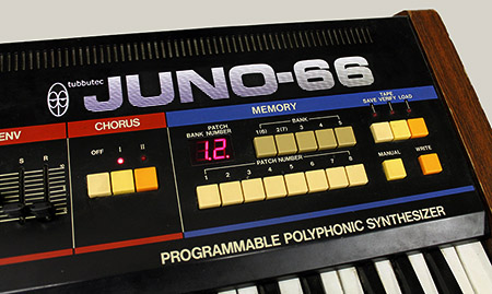

Hi,
ich möchte gerne den neuen Tubbutec mod ankündigen.
Juno-66 ist eine Erweiterung für roland Juno-6 und Juno-60 synths. Sie macht aus einem Juno einen leistungsstarken neuen synthesizer mit midi und jeder Menge neuer Funktionen.
MOD korrigiert, damit das läuft - nur
Code:
[youtube]yx3t-hNstKU[/youtube]
  • Midi in- and output. Can output key presses, arpeggiator, Powerarp and chord memory.
  • Additional play modes: Polyphonic, Duophonic, Two Monophonic modes, Chord Memory and Polychord. The Mono- and Duophonic modes feature adjustable fatness
  • Portamento for all play modes with adjustable speed and behaviour
  • Powerarp: A powerful sequencer that includes breaks and note lengths and can be triggered by the arp clock, trigger, midi clock or midi trigger. Features various direction, transpose and random modes.
  • Two additional filter LFOs: A triangular LFO with a frequency of up to 8kHz and a S/H style LFO with various clock sources.
  • Detuning. Turns your Juno into an organic analogue synth.
  • Alternative tunings: Select from a range of non-equal tempered tunings.
  • Midi filter, pitch bend, arp and portamento control.
  • Settings via an internal configuration menu or external midi controller.
  • Extra features accessible using the existing Juno controls

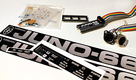

  • Comes with sticker overlays and all necessary parts
Mehr infos hier: http://tubbutec.de/juno-66
Für Fragen stehe ich natürlich auch hier im Forum zur Verfügung..

Worauf muss man denn achten, wenn man die CPU rauslötet :?:
Wie saugt man am besten das Lötzinn auf :?:
Man kann ja nicht alle Pins gleichzeitig erhitzen und dann die CPU schnell rausnehmen.
Offen gestanden: wenn Du diese Fragen stellen musst, dann rate ich Dir davon ab, das selbst zu machen. Du machst dann mit ziemlicher Sicherheit die Platine kaputt.
Wenn Du Dich nicht davon abbringen lassen willst:
* kauf Dir eine "Knipex 78 03 123" Micro shear und eine Handentlötpumpe (Lötkolben hast Du hoffentlich).
* zwicke alle Pins der CPU dicht am IC-Korpus ab und entferne den IC-Korpus.
* dann erhitzt Du immer auf der Lötseite ein Pin und ziehst es mit einer Flachzange auf der Bestückungsseite raus.
* dann erhitzt Du den Lötpunkt und saugst das Lötzinn mit einer Hand-Entlötpumpe grob ab
* dann nochmals den Lötpunkt erhitzen. Üblicherweise zieht sich dann das verbliebene Lötzinn so um das Loch zurück, dass das Beinchen des neue IC, bzw der Fassung durchpasst. Notfalls nochmal mit der Lötüumpe dran, oder mit Entlötlitze.
Dabei geht die alte CPU zwar kaputt, aber Du schonst die Platine.

Im Installation Manual habe ich verschiedene Techniken zum auslöten beschrieben.
Generell ist auslöten nicht so einfach wie einlöten und man kann auch was kaputt machen. Deshalb bei Unsicherheit evtl. lieber jemand Anderen machen lassen.
