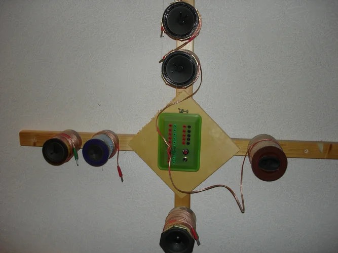

So was ähnliches habe ich übrignes selbst schon mal gemacht. Allerdings nicht mit Rauschgeneratoren sondern einfachen Tongeneratoren. In der grünen Kiste sitzt ein Arduino + Tongenratoren und ein Leistungstreiber ULN2008. Das hat so viel Krach gemacht, das ich in der Ausstellung gebeten worden bin das ganze doch etwas Leiser zu machen.... :) Da wurde immer zufällig ein Lautsprecher angesteuert. Da die Lautsprecher durch die Dosen einen guten Resonanzraum haben klingen sie auch sogar recht fett. Das Teil ist nicht mehr ganz vollständig, ich denke aber man kann sehen wie es gemeint war. Die Ausstellungsbesucher durften das auch umstecken und am Pot drehen.

Das Rauschen kann man auch direkt mit dem Controller erzeugen. (Für so etwas reichen simple LFSR ( http://de.wikipedia.org/wiki/Linear_r%C ... beregister) Generatoren. )
Die Ausgänge direkt "digital" mit einem simplen Treiber auf die Lautsprecher zu geben ist sinnig. Einen Kondensator kann man noch springen lassen, dann "sehen" die Chassis keine Gleichspannung.
Macht man die Versorgung variabel, kann man den Pegel einstellen.
Mit ein paar (billigen) Frequenzweichen-Teilen könnte man dann noch etwas "analog" am Sound rumfiltern.
Der digitale Treiber kann PWM-Signal erzeugen. Damit kann man "im Prinzip" jedes Signal erzeugen (im Zweifel gibt die Lautsprechermembran den nötigen Tiefpass), allerdings begrenzt die Rechenleistung der CPU da die Qualität. Der Fehler tendiert zu weißem Rauschen...
