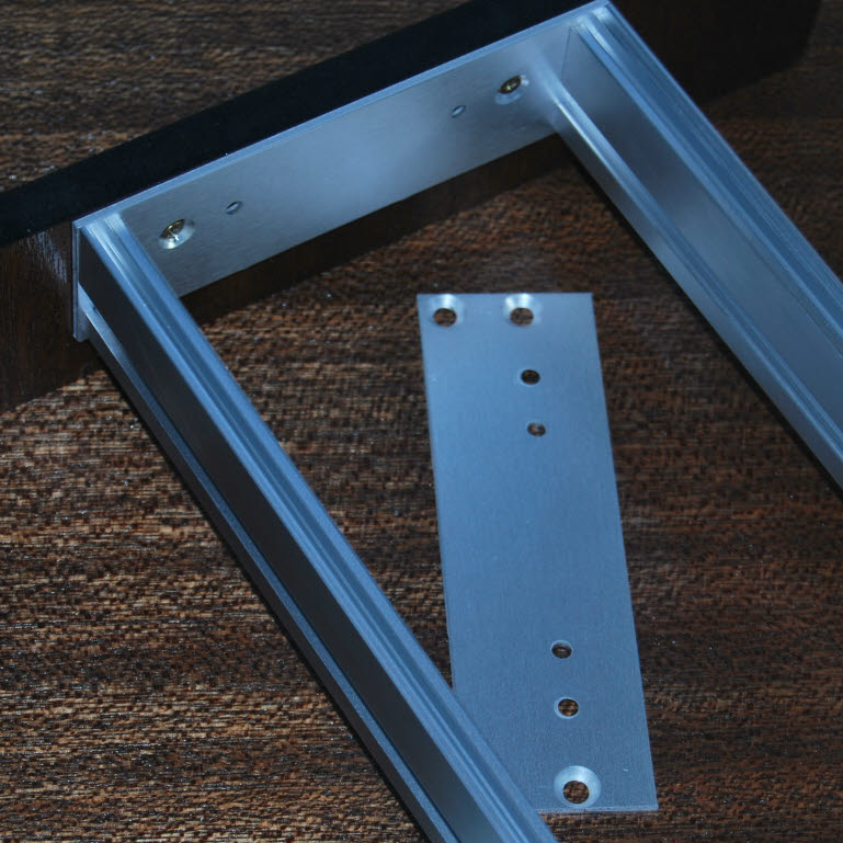

Ich würde da auch zu einer DIY-Lösung raten. Das, was man auf dem Bild sieht, scheint mir keine Massenfertigung zu sein. Die Rails/Schienen werden in der Regel mir "Rack Ears" für die 19-Zoll Montage verschraubt. Wenn das aus Platzgründen nicht geht, dann kann man die Schienen auch direkt mit dem Holz verbinden, wie beim Doepfer Low-Cost-Case. Eleganter ist natürlich das Alublech. Im Grunde ist das ein maximal 2 mm dickes Blech mit 8 Löchern. Die Höhe müsste ca. 266,7 mm sein, die Breite hängt von den verwendeten Rails/Schienen ab.

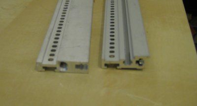

Hallo,
das mit der Zeichnung wär super, ich bin bei sowas eher legasteniker:
Ich hab mal Bilder von den Schienen gemacht, die auf der linken Seite nutze ich.

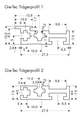

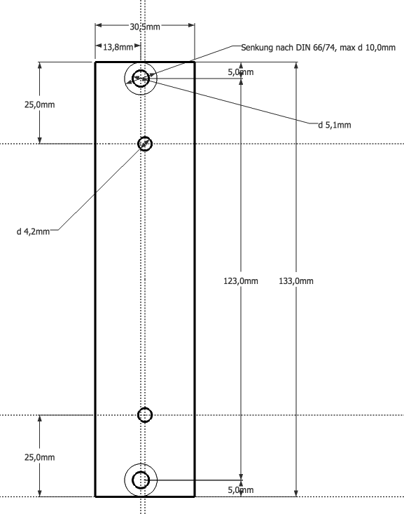

So, jetzt habe ich mal eine grobe Skizze für die Seitenteile in 3HE angefertigt. Diese sollten für Gie-Tec Rails "Trägerprofil 1" passen. Letztlich dürfte sich die Breite und die Position der seitlichen Befestigung je nach verwendeten Rails unterscheiden.
Hier zwei Schnitte der Gie-Tec Trägerprofile 1 und 2.
Ich habe die Seitenteile für das Gie-Tec Trägerprofil 1 angepasst, da dies die Rails sind, die Doepfer verwendet und die von Schneidersladen vertrieben werden.

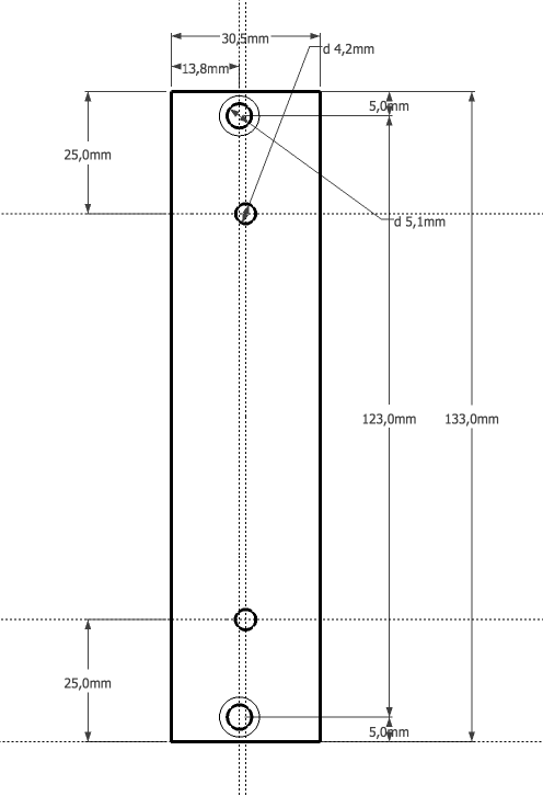

Ja, die Dicke des Bleches hängt schon mit den verwendeten Senkkopfschrauben zusammen. Da die Gie-Tec Rails M5 Gewinde verwenden, müsste das Blech mindestens 2,5 mm, besser 3 mm haben. Das hängt dann vom genauen Schraubentyp ab, Schlitz (DIN 66 - 2,5 mm Blech) oder Innensechskant (DIN 74 - 3 mm Blech). Also mit 3 mm Blech ist man auf der sicheren Seite.
Die genaue Position der Löcher für die Railbefestigung geht aus der Zeichnung von Gie-Tec hervor. Die Position der Löcher für die Verschraubung im Case ist frei gewählt.

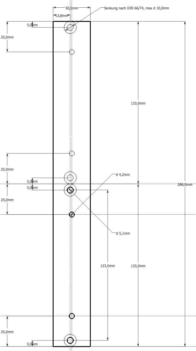

Ich mache mich mal an die Zeichnung für die 6HE-Version.
Hier ist die korrigierte Skizze für die 3HE Version:
Sowie die Skizze für die 6HE Version:
Die Senkungen müssten nach DIN eigentlich einen größeren Außendurchmesser haben, aber dafür reicht der Platz nach außen nicht. Das sollte aber nicht so schlimm sein, da der Schraubenkopf einer Senkschraube mit Schlitz einen Außendurchmesser von 9 mm hat.

also..ich habe das grad mal mit 4mm Alublech versucht!
Und selbst hier kommt man fast durchs ganze blech, wenn man die Löcher für die Senkköpfe macht!
Hi,
M5 Schrauben sind ja auch beim Kit dabei!
Daher.....müsst ich nochmal schauen..besorg morgen neues blech....probiers dann einfach mal aus!
Allerdings würde es mit ner Stand/Tisch-Bohrmaschine um einiges besser gehen! :roll:
....würde auf 3 mm tippen! Könnten allerdings auch nur 2 sein!
Wobei...man dann die Köpfe halt nicht unterkriegen würde!
Oder es wurden Gewindestangen benutzt... ( Innengewinde im Blech ) ??
