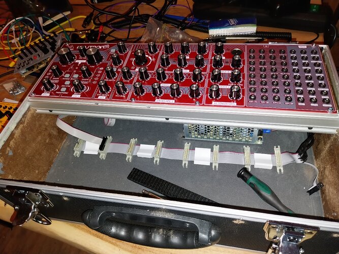

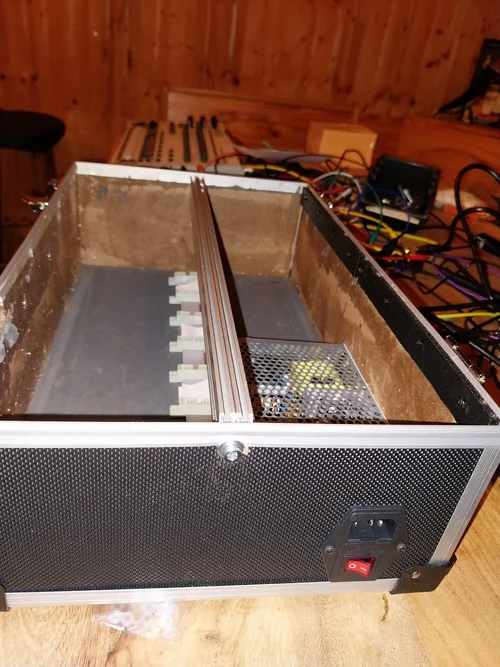

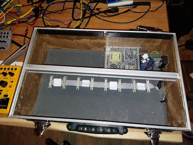

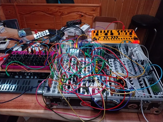

Moin,
vielleicht hilft es jemanden, ich hatte laenger gesucht. Auf Ebay gibt es einen CD Koffer für 40, 60 und 80 CD´s in die beinahe perfekt Eurorack Module passen. Ich weiß nicht ob ich den Link posten darf. Der Koffer ist von der Marke Anndorra, bietet Platz für zwei Reihen und kostet unter 40 Euro.
Die Module liegen bündig an, jedoch können die äußeren Rails nicht benutzt werden, dafür fehlen um die 3 mm. Abhilfe schaffte hier aber der 3D Drucker, die Schraublöcher der äußeren Rails liegt jetzt sehr nah am Rand. Hält beinahe Bombenfest. Das STL File ist hier https://www.thingiverse.com/thing:6980928
Von den Maßen ist das STL nicht perfekt, eines musste ich pro Seite etwas einkürzen, aber das war mir egal. Die Schraublöcher sitzen gut.
Ich hab die 60 CD Version was beinahe 83 HE entspricht. Ich ärgere mich jetzt schon, dass ich nicht die 80 CD Variante gekauft hatte. Aber noch ist es eh sehr leer.
Der Koffer selbst ist bei dem Preis natürlich von der Kuchenblechmafia, aber sorgen um die Module mache ich mir da nicht. Zuklappen kann man ihn auch noch, drückt dabei aber ein bisschen auf den Schrauben.
Kosten:
32 Euro koffer
20 Euro für 2x Eurorack AluRails
5 Euro Kleinkrams, Schrauben, 3D Filament, Schrumpfschlauch, etc.
20 Euro RT-65B Netzteil
5 Euro Kaltgerätebuchse mit Schalter
15 Euro Flying Bus Kabel.
Macht insgesamt: 97 Euro für ein komplettes 6U Rack das sogar ganz okay aussieht, wenn einem hier und dort keine Fehler in den Genauigkeiten passieren.

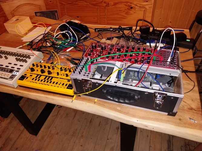

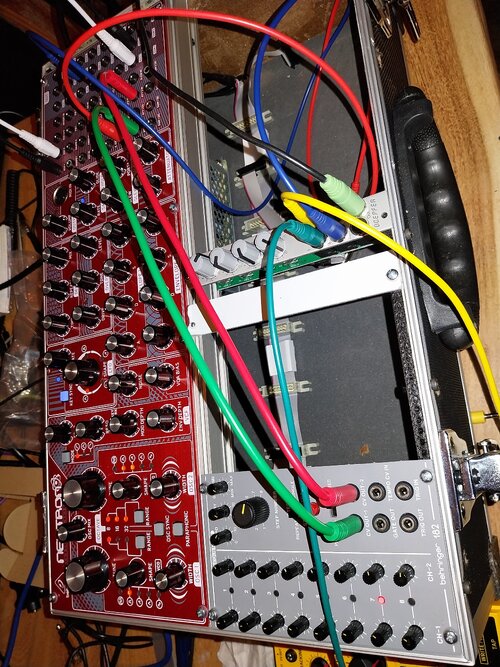

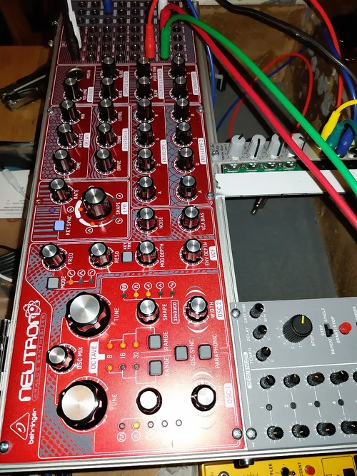

Zum Schluss noch ein paar Impressionen.
