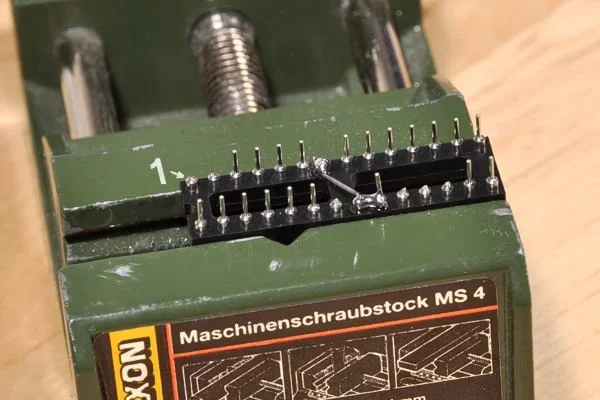

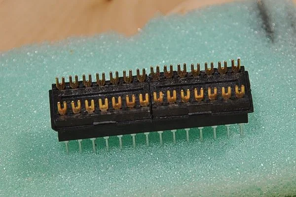

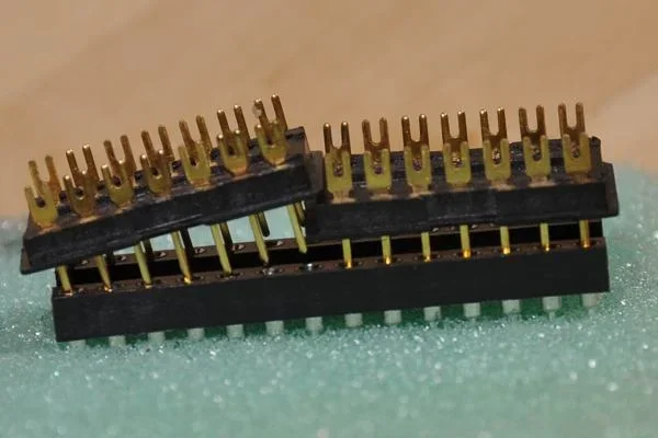

So... foddos... fertig.

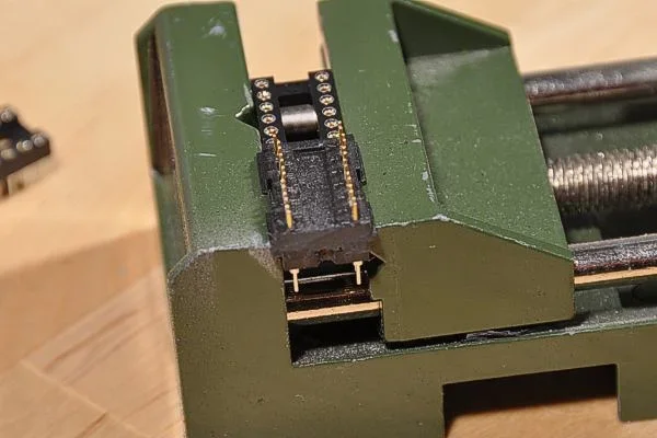

Die Steckteile passen leider nicht nebeneinander....
was man mit Dremel oder Feile kurz mal kürzen muss...
Stecksockel in dem extra-Sockel, der als Montagehalter dient. (Unterteil)
Jetzt wird es spannend:
Der "richtige" Sockel (Oberteil) von unten, schon mit den raus-ge-X-ten Pins, und der +5v Verbindung.

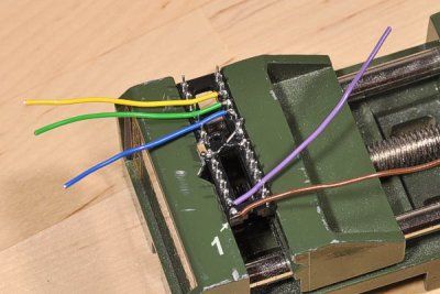

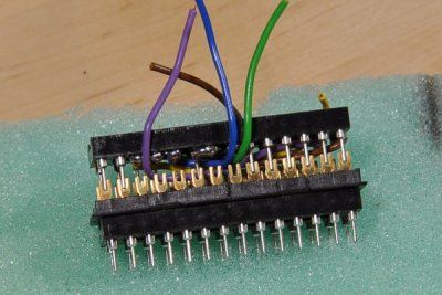

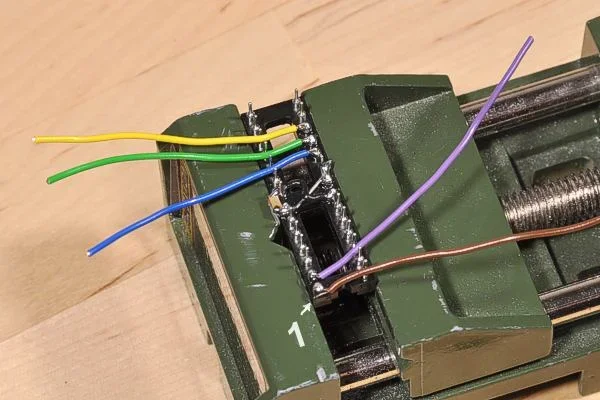

Foddos Teil II
Verbindungsdrähte anlöten:
(der aufmerksame Betrachter wird den 100nF SMD-Kondensator bemerken, den ich heimlich an die Versorgung gefingert habe. Wenn man da einen bedrahteten nimmt *und* dessen eines Beinchen gleich für die +5V hernimmt, dann lötet sich das vermutlich auch gar nicht so schlimm. )

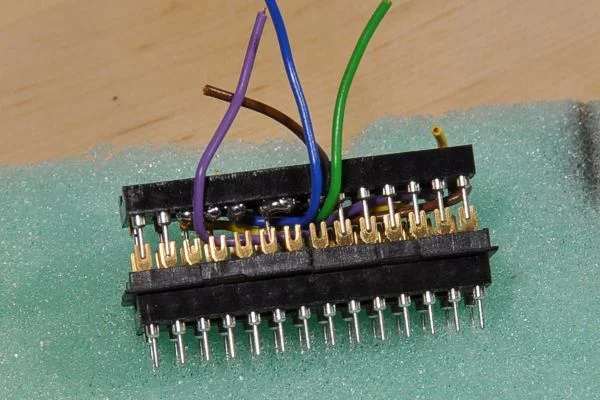

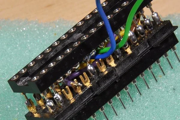

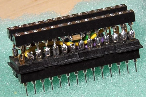

... und es wird noch spannender, zusammenfügen von Ober- und Unterteil.
Die Pins von den Sockelbeinchen passen genau in die Gabeln von dem Stecksockel.
Und die Drähte habe ich auch schon mal (etwa) dahin gelegt, wo sie hin sollen.
Sockel-Pins in den Gabeln festlöten und dann
kürzen, abisolieren und verlöten der einzelnen Drähte, hier ist gerade der Violette an der Reihe:
Fertig!

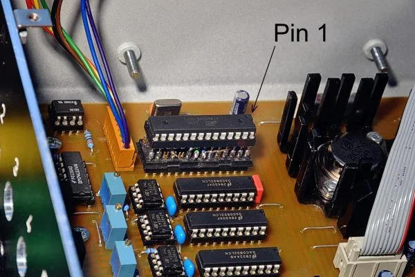

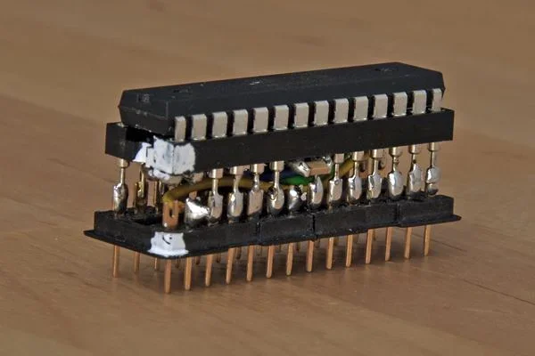

So... ein habbich noch ...
So sieht es dann eingebaut aus:
... und einen Bug habe ich auch schon gefunden... der Pitch-Bender-Offset war falsch.
Wobei ich mir da sowieso nicht sicher bin, ob der "bipolare" Pitch-Bender-Anteil so richtig ist. Die DACs können nur positive Spannungen, daher hat man dann manchmal keine Bender-Wirkung nach links.
Weniger als Null geht nicht, und ein Level, von dem was abgezogen werden kann, muss irgendwo her kommen. Vielleicht sollte ich da eine Automatik einbauen: wenn ein DAC *nur* den Pitchbender ausgibt, dann wird da ein Offset draufaddiert, wenn der Pitchbender zusätzlich auf einem Ausgang ist, dann bleibt er bipolar. Ist, glaube ich, ganz sinnig...

Und Vorsicht - im Semtex kommt auf der Pin1 Seite relativ bald der ggfls. hoch bauende Quarz. Mit dem möchtest du nicht kollidieren.

Ich hatte da auch schon drüber nachgedacht. Ist machbar, aber nur, wenn man es machen lässt. Dafür müsste die Nachfrage allerdings größer sein... (bislang haben wir noch keine einzige "ich will auch, kann aber nicht löten" Anfrage. Dass das kein Massenmarkt ist, war mir ja schon klar, aber *so* wenig überrascht mich dann doch noch... )
Naja wo die Software vorhanden ist ist sicher auch ein Weg dorthin :mrgreen:
Aber zu der Prinzipiellen Machbarkeit: Auch mit DIL -> DIL geht das ja nur wenn sich irgendwie durchgangslöcher im profiformat zu hause realisieren lassen, mit dem Aufwand kann man ja dann gleich bga nehmen daher...
Ein schnelles Googlen ergibt das hier: http://www.colinmackenzie.net/electroni ... uit-boards
Mit Vakuum tisch geht das also...
Klar der Aufwand lohnt sich nicht, höchstens wenn alles schon vorhanden wäre (Hab mir eine Mini CNC fräse gekauft daher der gedanke mit den PCBs ;-) )
