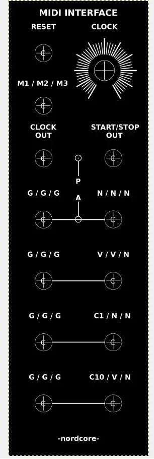

hi
so mal der erste versuch da ein layout zu machen
41,0mm 3he
N .. Note
G .. Gate
V ..Velocity
C1.. CC 1
C10 ..CC10
die gates muss i noch überlegen .. vieleicht doch im singel mode C1 und C10 auch als gate schicken ...weiss noch nicht
schalter für die jumper 0-10 -5-5 0-5V am panel muss ich mir auch noch überlegen .. layout wird dann schon sehr überladen und wird 50mm breit ... mal einen tag abwarten :)
anregungen ?:)
lg widy
