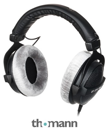

Geschlossene Beyerdynamic sind im Bass etwas überpräsent, was zu hohe Bassanteile direkt meidet ;-)
Aber auch der Sennheiser HD-8 macht da eine gute Figur und müsste noch im Budget liegen.

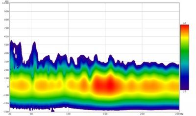

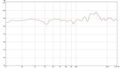

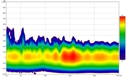

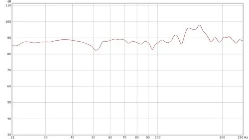

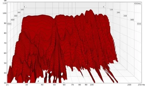

- Bau dir Helmholz Resonatoren. Diese müssen genau auf deinen Raum "gestimmt" werden und es ist ein bisschen Aufwand. Vom handwerklichen Aspekt her aber eher einfach: Helmholz Resonator = Holzkiste mit Loch
Ich baute mir zwei helmhölzer.. die kosten sind gering. Und die wirkung brachial.
Ich konnte keine musik hören in mienem Studio geschweige denn produzieren. Wenn ich die Raummoden anregte war der ton nach abschalten der quelle gefühlt kurz lauter als zuvor.. quasi so:
booooooooBUBBOOoooh (hörte sich fast so an ;-) )
Wichtig .. Dämmung (billige Ikeakissen reintackern mit Vogelnetz. Mündungsdämpfung beim Helmhölzchen nicht vergessen!! Zb ein durchlässigen Stoff über die Löcher tackern.
Aufstellung an der stelle an der die resonanz einen peak hat.. also raum anregen Pegelmessgerät und rumsuchen wo es am lautesten ist.genau dort hin kommt der Helmie.
Abstimmung . .. ein wenig tricky, ich hatte mehrere anleitungen in denen es mit Mikro im inneren gemacht wurde.. damit konnte ich gar nix anfangen. Kein Ergebnis.
Ich machte es eher so: Zigaretten Paper über ein Loch geklebt. Und mit einem Sinusgenerator die frequenzen abgesucht wann das Paper anfängt zu vibrieren. Dann weitere Löcher gebohrt bis es gestimmt hat.

Kannst du mir welche von Beyerdynamic empfehlen, die (Kunst)Leder statt Velour haben und um die 250 Euro kosten?

Ich hoffe nur, dass die auf meinem eigenartigen Kopf bequem sitzen. Grad im Netz einen Laden in der Nähe gefunden, der sie auf Lager hat. Werd' ich mal ausprobieren. Habe mir mal blind die Yamaha HPH-MT8 bestellt.. Das ging gar nicht..
Ein Freund von mir nutzt die viel und ich finde die Klingen für den Preis sehr gut. Fand die auch vom Tragen her sehr angenehm und bin da etwas empfindlich, daher mag ich gern AKG, aber habe da ähnliche Bassprobleme. Ich kann dir halt nicht sagen wie die mit Kunstleder klingen, da das Material den Klang nochmal verändern wird.
