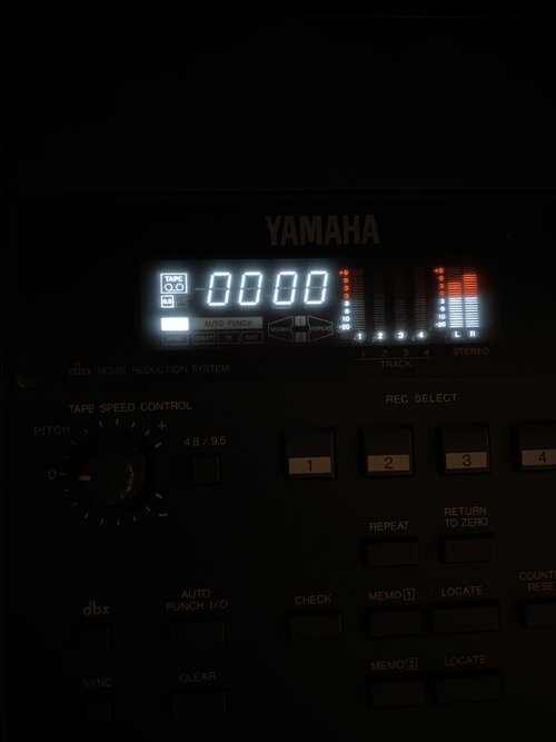

Was ich auch sehr eigenartig finde, ist, wie der Summenpegel immer im eingeschalteten Zustand angezeigt wird, wobei der rechte sogar noch etwas höher ist. ich kann mir das nicht erklären.
ich habe nur den Stereo Cinchausgang mit dem Cinch Eingang des Mixers verbunden. Drehe ich am Mixer den Kanal leiser, also extern, geht der Balken der Summe ebenfalls runter am Tape Deck. Hä ? Misst der MT4X etwa die Leitung?

Du wirst da eine HF drauf haben. Das hörst Du nicht, das siehst es erst im Oszilloskop.
eine HF ?
ich glaube ich kann mir vorstellen womit das zusammenhängt. der Mixer wo ich den MT4X für das Bild grad angeklemmt habe geht nämlich direkt an den PC Input. über den externen Mixer von Behringer, der nicht direkt an den Rechner geht, dort taucht das nicht auf.
ich nehme an .. eine Art Rückkopplung ?
