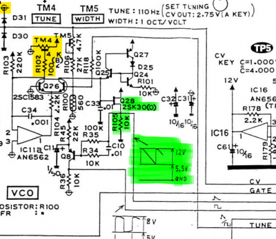

ja 3 fette demo´s aber fällt dir das nicht auf,dass die pulswelle bei deiner xoxio auch etwas flach klingt?
ich will dir die auf keinen fall vermiesen ich hab ja selbst eine und bei der ist das auch so was ich sehr schade finde,es sei denn natürlich deine ganzen demo´s basieren auf sägezahn was ich allerdings nicht glaube.
alles in allem ist die xoxio echt fett aber dass die pulswelle so flach und drucklos und unknarzig klingt,das fuckt micht echt ein wenig ab.

In die Recheck-Konversion geht direkt der stark streuende UGS-Wert des FET ein. Entweder einen anderen FET-Typen nehmen (einen, den man mit passendem UGS bekommt) oder den Arbeitspunkt selber verschieben. Wo die Signale (pegelmäßig) liegen sollen, ist im Schaltplan angegeben. Die Unterschiede zwischen den FETs sind auf dem Scope zu sehen, die Lage vom Sägezahn stimmt dann einfach nicht.
Q25 und Q27 laden den VCO-Kondensator C33 (schnell, das ist der Sprung im Sägezahn) bis auf etwa 10,5V (1,5V unter der 12V Versorgung) auf, dann killen sie sich selber den Basistrom und die Schaltung wird hochohmig. Der Kondensator wird über den Tonhöhen-proportionalen Strom aus Q26 entladen (schräge vom Sägezahn), bis die Schaltung wieder zündet, und das Spiel von neuem beginnt.
Bei einer Gate Source Spannung von 0V sei der Drainstrom des FET einmal 1mA (O-Typ), einmal 5mA (GR-Typ). Daraus resultierende Sourcespannung = Gatespannung (da UGS=0): 10V (O) vs. 50V(GR). Kurzes Nachdenken ergibt, dass der GR-Typ so in der Schaltung gar nicht arbeiten kann, denn wo sollten die 50V herkommen?
Der wird also zu weiten Teilen gar nicht als Source-Folger arbeiten, sondern irgendwo am Rand des Kennlinienfeldes kleben!
Für den GR-Typ muss R105 also deutlich kleiner werden, über den Daumen 10V/IDSS (@UGS=0) => 10V/4,5mA [1]= 2,2kOhm. Der Haken ist, dass die eh schon labbrige Versorgung dann mehr Strom liefern muss, da muss man sehen, ob das Probleme macht. (Scope an die Versorgung halten, und sehen wie dolle man das Signal darauf sieht. )
Ich würde da einen Trimmer reinsetzen und das zunächst mal so einstellen, wie es laut Schaltplan aussehen soll.
[1]mittlerer Wert des Stroms der (GR) Selektion, die von 2.6 bis 6.5mA reicht.
