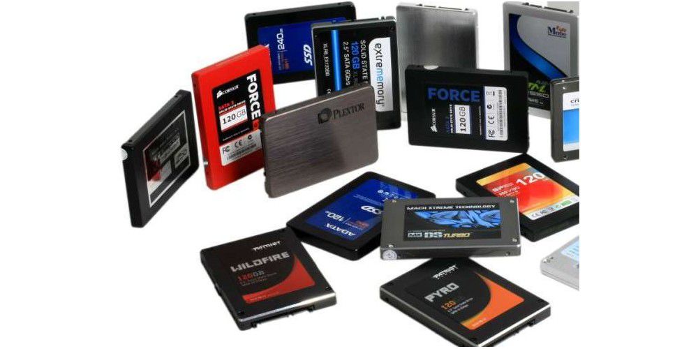

Macht eine SSD Sinn oder ist dafür der Anschluss zu alt?
Sollte am SATA-Anschluss auf dem Board theoretisch gehen: https://www.crucial.de/deu/de/upgra...o/thinkcentre-m52-series-type-8215-all-models

So ne 128 SSD bekommt ja mittlerweile für Spielgeld.
Habe mein altes Dell Win XP SPS Programmierlaptop mit einer von SanDisk für 22€ ausgestattet. Habe keine Langzeiterfahrung, Image ist vorhanden, wenn sie abschmiert gibt es eine neue.

Gab es nicht Probleme mit XP und SSD? So Sachen wie Trim, Alignment und Speedtricks mit Underprovisioning?
Das Risiko ist zwar da, dass die SSD früher oder später abschmiert mit XP.
Aber mal ehrlich, ein Hobby/Feierabend benutzter XP Rechner, ohne Maildownload, Defrag, Cookie Beschuss, surfen und täglichen Bürokram. Benutzung mit sporadischen Editoren und evtl Sampletransfer und längere Audiofiles am Stück. Zudem bei den Preisen für kleine SSDs.
Denke das Risiko kann man gehen.
Hatte gestern auch das Thema mit einem Kollegen, der hat eine SSD seit 2014 in einem XP Rechner „blauäugig“ ohne Zusatzmaßnahmen eingebaut. Läuft ohne Probleme.

Also ohne Messungen je nach Anwendung ist die SSD subjektiv immer schneller bis Max 1:1... bei meinem Programmierlaptop, teilweise extrem.
Ein Excel 2003 nach Klick sofort offen.
Fast schneller wie das 365 auf meinem aktuellen Win 10 Rechner mit SSD
